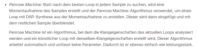

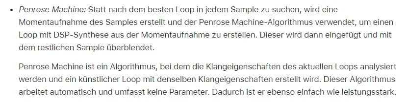

In Logic gibt es den Autosampler (ehemals von Redmatica). Der hat mehrere Algorithmen zum vollautomatischen Loopen. Ich verwende in den meisten Fällen den Penrose-Algorithmus, mit dem läuft hinterher selbst "unloopbares" Material rund. Allerdings ist das kein "natürlicher" Loop, sondern das zu loopende Audiomaterial wird analysiert, neu synthetisiert und dann dem zu loopenden Abschnitt dazu gemischt. Genaugenommen sind das also "Fake"-Loops. War mir aber egal ist, wenn man sie nicht als solche wahrnimmt. Ob dieser Algorithmus für Samples von Naturinstrumenten taugt, weiß ich nicht. Aber um elektronische Sounds zu loopen, gibt es meiner Meinung nach nichts Besseres. Das Ergebnis grenzt oft (wenn auch nicht immer) an Zauberei.
Edit: Zitat aus der Anleitung von Logic

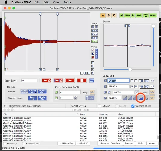

Der Crossfade im EndlessWAV ist auch gut, aber nicht ganz so gelungen, wie bei Nord Editor, obwohl es bei EndlessWAV immerhin 4 Auslenkungstypen gibt.
An die Funktionen vom Nord Editor werde ich mit Endless WAV wohl auch nie rankommen, aber ich habe insbesondere für Instrumente mit einer abklingenden Wellenform, auch nochmal einen anderen Crossfade in Endless WAV ergänzt. Den gibt es ab Version 1.8.13, ist das vierte Icon von links und nennt sich "Combi Crossfade." Für Klavier, Akustikgitarre und sowas funktioniert der oft besser als die bisherigen vier.

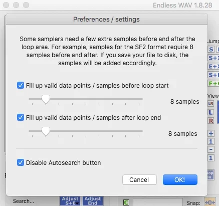

Damit nicht genug, EndlessWAV erlaubt auch eine numerische Eingabe der Looplänge sowie automatisches Abschneiden überflüssiger Audiodaten nach Endpunkt. Beides ist nicht unwichtig, denn es gibt Sampleplayer, die vertragen nur gerade Looplängenwerte, also 24.220 und nicht 24.221. Ebenso ein kleines Stück Sample NACH dem Loopende (Ensoniq Sampler). Das verhilft dem Loop zum knackfreien Dasein!.
Für Ensoniq Sampler, Soundfonts und sowas habe ich jetzt auch eine Funktion nachgerüstet. Man stellt da einmal ein, wieviele Samples man nach dem Loop oder vor dem Loop extra haben muss (mindestens) und die Software beachtet das beim Speichern. Somit kann man ganz normal schneiden und crossfaden "als wäre nix" und hat am Ende automatisch passende Dateien für den Sampler. Natürlich werden auch nicht einfach die alten Daten hinten dran gefügt, sondern für knackfreie Loops der Bereich vom Startpunkt hinten ergänzt. Vielleicht hilft die Erweiterung ab v1.8.28 dem einen oder anderen ja...
