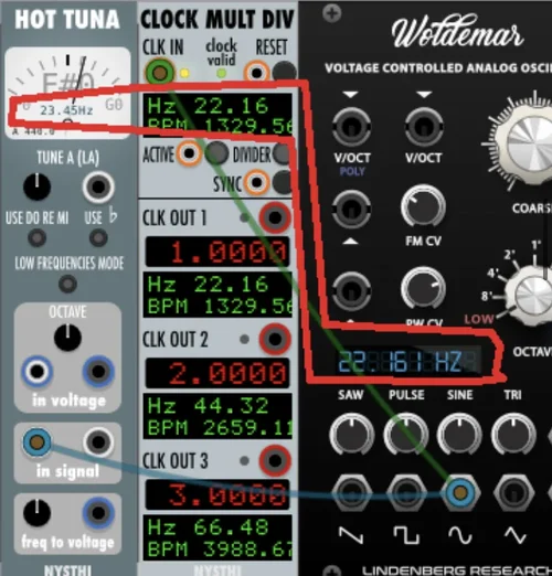

In vcv rack könntest du die folgenden Module benutzen.
