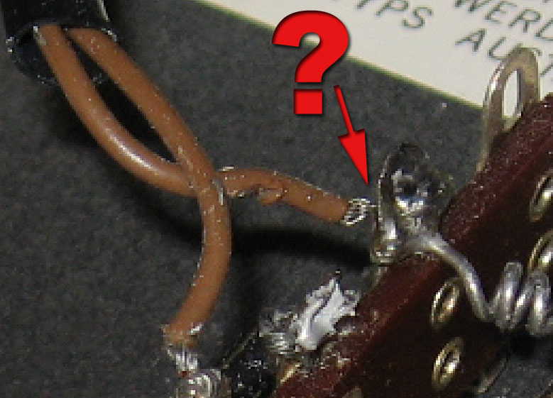

...das Teil, das ich heute geliefert bekommen habe, hat keine funktionierende Stromversorgung, da der Vorbesitzer dran rumgepfuscht und eine Leitung gekappt hat. Da alles ähnlich verlötet aussieht, habe ich jetzt keinen Schimmer, wo nun das blaue Kabel dran muss. Und hat der MS-10 Normalerweise eine Erdung? Das Stromkabel ist nämlich nicht original und die Erde schien immer schon zur Seite zu hängen.
Schaut doch mal:
Schön wäre es, wenn mir bis morgen abend jemand helfen könnte. Jetzt werde ich das Teil weiter entdrecken. Und mal sehen, ob ich die weiße Lackierung abbekomme - der Vorbesitzer hat in den 80ern eine Geschmackverirrung gehabt, was Modding anbetrifft. :roll:

P.S.: Hab mir grad nochmal Deine Bilder angeschaut:
Ist grenzwertig kriminell was der Vorbesitzer da gemacht hat.
M.W. hat der MS10 ein Metallgehäuse und da gehört auch das gelb grüne Kabel dran (Schutzerde!) Das Blaue ist ein Teil der Netzzuleitung und muss wohl Richtung Trafo, kann ich aber auf Deinen Bilder nicht ganz erkennen.
Falls Du Dich mit Netzspannungen nicht auskennst, frag lieber jemanden der Ahnung hat! Macht ganz schön Aua wenn da was daneben geht.
Eingelötete Sicherung ? Ist das orginal?
Ich sag jetzt nochmal was aber nagle mich nicht fest wenn Du und der MS10 in einem Feuerball verglühen:
Blau an Schwarz.
Und mach bitte das gelb/grüne Kabel am Metallgehäuse fest!
Und bau eine gescheite Zugentlastung für das Kabel ein.
Der Knoten hilft nur gegen Ziehen. Dadurch das man das Kabel ins Gehäuse schieben kann ist auch das Blaue Kabel abgegangen.
----->>>>> P F U S C H
das blaue kabel muss an den pin gelötet werden, der mit dem schwarzen kabel verbunden ist, das in den trafo führt.
sonst darf das kabel aber nichts berühren. die sicherung ist da verdächtig nah im weg... das grün-gelbe kabel muss mit dem gehäuse verbunden werden, z.b. mit dem ersten pin am stecker, dort, wo die befestigungsschraube ist...
danach am besten die kontakte isolieren und die kabel mit kabelbindern im gehäuse fixieren...

Danke für die schnelle Info! So in etwa habe ich mir das auch gedacht, wollte aber nichts verkehrt machen. Wie sieht das deiner Meinung nach mit dem Output aus, wo das kleine blaue Kabel ab ist? Auch ans Gehäuse löten?
Bist Du da sicher?
Da verbindest Du doch über die Sicherung Phase und Null, oder?
Kann aber auch sein, dass ich es nicht richtig auf dem Foto sehe. Falls an dem Pin mit schwarzen Kabel sonst nichts ist, dann ist das der Richtige.

Da hängt nichts anderes dran, als das schwarze Kabel. Ist eigentlich auch die logischste Stelle für mich gewesen, wollte nur fachkundigeren Rat einziehen.
Hallo Pepe
Ich schließe mich den Vorrednern an:
Das blaue Kabel der Netzleitung gehört an JENE Löt-Öse, die sich ZWISCHEN den beiden braunen Leitungen befindet (Diese braunen Leitungen führen in einem schwarzen Schlauch zum Netzschalter).
Anders formuliert:
Das blaue Kabel mit dem SCHWARZEN (vom Transformator kommenden) Kabel verlöten.
ACHTUNG:
Sorgfältig arbeiten, damit hier KEINE Kurzschlüsse entstehen!
Der Schutzleiter (gelb/grün) gehört normalerweise an eine der beiden ÄUSSEREN Löt-Ösen (Diese Löt-Ösen sind sichtbar mit dem Metallgehäuse verschraubt).

Ich vergaß:
Das blaue Kabel (welches an der Buchse abgeschnitten wurde) führt normalerweise zur Bodenplatte des Synthesizers und ist dort mittels einer Mutter verschraubt.
Krimineller Pfusch!
Also, zunächst mal möchte ich unbedingt davon abraten, hier einfach das lose blaue Kabel
an das schwarze Kabel zum Trafo hin anzulöten und die Sache damit als "repariert" zu betrachten!

Danke für eure ganzen Infos. Danke auch, Fort Pempelson mit dem Rat bezüglich der Verschraubungsdinger. Ich wollte in der Mittagspause sowieso zum Elektronik-Geschäft gehen und dort so etwas erfragen. Das Stromkabel ist soweit in Ordnung, ich habe es um 20 cm gekürzt und werde heute abend alles neu löten, was gelötet werden muss. Diese jahrelange Pfuscherei wird dann endlich ein Ende finden! :)
