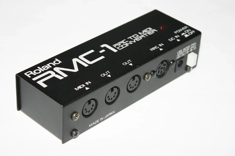

Wie bekommt man die SysEx Dumps aus dem R880 und wie wieder rein? Wie kommt man an die Sounds einer RAM oder ROM Karte?
Die SysEx Dumps hab ich nicht aus dem R880 ausgelesen, sondern direkt aus dem Graphic Controller GC-8 in Verbindung mit einem Roland RRC TO MIDI CONVERTER TYP RMC-1. So bekommt man auch nur die Daten, welche für das jeweilige Preset gespeichert wurden.
Presets als SysEx einzeln aus der GC-8 auslesen und auf dem Rechner speichern:
(Vorgehen gilt ebenfalls für eine RAM/ROM-Karte)
  • Der RRC TO MIDI Converter besitzt einen RRC-Eingang
  • 2x MIDI OUT und 1x MIDI IN sowie eine separate 9V DC Speisung.
  • RRC Connection: Die RRC-OUT Buchse von der GC-8 wird direkt mit der RRC-IN des Converters verbunden.
  • 1. MIDI Connection: 1x MIDI-OUT des Converters RMC-1 -> nach R880 MIDI-IN
  • 2. MIDI Connection: 1x MIDI-OUT des Converters RMC-1 -> nach PC/Laptop MIDI-IN
  • 3. MIDI Connection: 1x MIDI-OUT von R880 -> nach MIDI-IN Converter RMC-1 (Ist zwingend notwendig für die Kommunikation zwischen GC-8 <-> R880!)
  • Den Schiebeschalter der Reverbeinheit R880 von RRC auf MIDI stellen.
  • 9V DC Speisung mit genug Power nur am Roland RRC TO MIDI Converter anlegen. ( Speisung von RMC-1+GC-8)
  • Reverbeinheit R880, danach den Converter RMC-1+GC-8 einschalten.
  • Laden des Systemprogrammes der GC-8.
  • GC-8 startet ganz normal
  • Aufbau der Verbindung zwischen GC-8 RRC-OUT, via Converter RRC-1-IN, sowie Converter MIDI-OUT nach R880 MIDI-IN.
  • PC/Laptop einschalten, starten eines der Programme entweder MIDIOX oder Bome SendSX.
  • Bei Verwendung der Software Bome SendSX, den Schieberegler in den OPTIONS -> SETTINGS -> "Sending MIDI" auf Very Slow einstellen ansonsten sich die R880 verschluckt!
  • Ein Preset (INTERN oder CARD, RAM oder ROM) an der GC-8 auswählen, mit ENTER bestätigen.
  • Beim Lesen eines Presets von der GC-8 auf die Reverbeinheit R880 wird das MIDI-Signal parallel auf den Rechner als SysEx in das gestartete Programm übertragen, muss noch benannt und kann gespeichert werden.
Presets als SysEx einzeln vom Rechner (ohne GC-8) an die Reverbeinheit R880 senden:
  • Es braucht eigentlich nur eine MIDI-Verbindung, Rechner MIDI-OUT auf R880 MIDI-IN.
  • Sofern die MIDI-OUT der R880 auf MIDI-IN am Rechner gestöpselt wird, erhält man die "Quittungsdaten" der R880 zurück.
  • R880 und Rechner mit Software starten. (MIDIOX oder Bome SendSX)
  • In der Software die gewünschte Preset-SysEx-Datei laden und an die R880 senden.
  • Das SysEx-Preset kann nun mit der Reverbeinheit R880 verwendet werden.
Bei beiden Aktionen werden nur SysEx-/Hex-Daten und keine Textdaten übermittelt.

Der Roland RRC TO MIDI CONVERTER lässt sich auch ganz einfach nachbauen
M.i.a.u.: micromoog
  • #635
Ist hier zwar leicht offtopic, aber es ist interessant, dass Roland als internen Bus zwischen Main-Unit und Remote defacto das MIDI-Protokoll genutzt hat, aber das ganze mit 9V statt mit 5V betrieben hat. Vermutlich haben sie für längere Kabelstrecken zwischen Remote und Main-Unit dem Hardware-Standard von MIDI nicht getraut.
