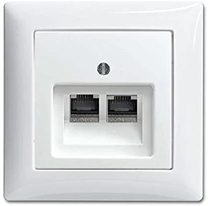

mal eine Heimwerkerfrage: ich müsste ein LAN-Kabel durch eine Wand ziehen/führen. Der Elektriker hatte mich beim Hausumbau leider erfolgreich davon überzeugt, dass man nicht in jedem Zimmer eine LAN Dose braucht, nun haben Kinder- und Arbeitszimmer aber gewechselt und die LAN-Dose ist nun im falschen Zimmer... Irgendwie will ich am Schreibtisch gerne eine LAN-Dose und sei es für den Repeater/Access Point... Wenn man's richtig machen würde, würde man natürlich 2 Dosen einbauen usw. Aber... meine Wand ist nur 8 cm stark, da scheinen mir 2 Dosen und dazwischen 3-4 cm Kabel in der Wand overkill... Auch sieht man die Ecke eigentlich nicht, also darf es gerne etwas mehr low tech sein...
Ich würde mir jetzt sowas bestellen, oder einfach nur ein Stück Leerrohr benutzen. Das LAN Kabel vlt sogar "vorkonfketioniert" verwenden, also nicht mal die Stecker abknipsen oder ein Verlege-LAN-Kabel verwenden. Vorteil: easy. Nachteil, ich müsste dann schon ein rechtes Loch bohren, wg LAN-stecker wohl mind 18 mm (und den Bohrer muss ich erst noch kaufen, was unter Lockdownbedingungen nervig ist). Die verlinkte Variante sieht noch so aus, also würde das durchgeführte Kabel etwas "festgehalten", also könnte man es nicht sooo einfach rausziehen.
Verlegen würde ich das ganze am Boden, die LAN-Dose im falschen Zimmer ist natürlich in Bodennähe und im anderen Raum brauche ich das Kabel auch am Boden. Sockelleisten haben wir leider nicht (oder zum Glück, weils Scheisse aussieht ;) ) Da würde ich dann so einen schmalen Kabelkanal nehmen. Die gibt es unscheinbar in braun, was fast der Fensterfarbe entspricht (deren Rahmen bis zum Boden gehen). Blöd ist dann nur das Stück von der LAN-Dose zum Kanal. Da gibts dann einfach ein paar cm frei hängendes Kabel. So lange der Kleine noch wirklich klein ist ist das eine Stelle, die ihn sehr interessieren wird ;-) Später steht da dann eh sein Schreibtisch.

damit meinst Du 2 Dosen (in meinem Fall wg Wandstärke Aufputz)? Das wäre sicher die robusteste Lösung.

Ich hatte einmal bei einem Kunden den gleichen Fall - habe ein kleines Loch durch die Wand gebohrt und in diesem Fall zwei Lan-Kabel durch die Wand gesteckt. Dann kamen auf jeder Seite eine 2fach-Datendose auf Putz (direkt auf das gebohrte Loch). Jetzt kann man zwei Lan-Anschlüsse durch die Wand "patchen". Funktioniert gut. Man braucht eben ein Auflegewerkzeug um die Drähte in den Dosen anzuschließen.
