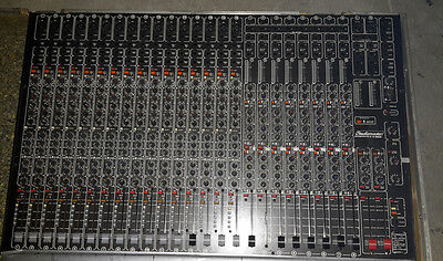

In Neutralstellung ist auch ein bisschen was geboten, aber da tut sich erst in der Klasse deutlich oberhalb von Mackie/Behringer/&Co. etwas. Ob man es zB bei einem A&H oder Yamaha merkt ist vermutlich fraglich.
Der eigentliche Reiz sind die EQs. Obgleich das von mir verlinkte Studiomaster vermutlich rauschtechnisch keinen Deut besser als das Behringer ist: der EQ ist echt mein Lieblings EQ. Ich habe von meinem alten 12/4er Studiomaster ein paar Kanäle aufgehoben und jetzt auch zwei schon mal provisorisch in eine 19" Kiste geschraubt, weil sie mir so gut gefallen.

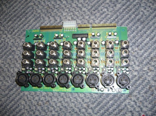

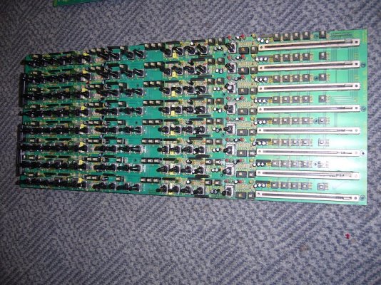

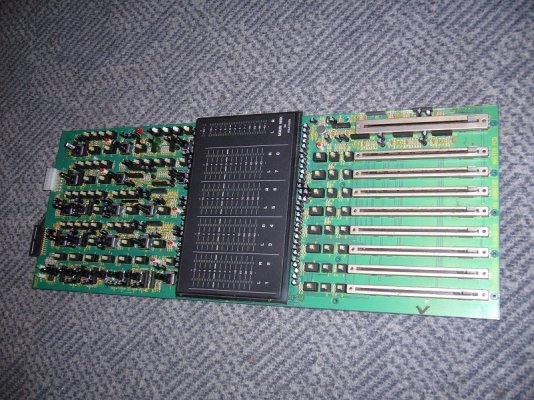

- Bauteile: Das MX8000 besteht im wesentlichen aus 4 Großen Elektronikboards mit den Fader-Potis + einiger kleinerer Platinen z.B. mit den unzähligen Eingangs/Ausgangsbuchsen:
Potiplatinen
Mater-Platine
Buchsenplatinen:
Wie man auch hier anhand der Fotos sieht, sind ausschließlich diskrete Bauteile verwendet worden, SMD kommt nicht zum Einsatz. SMD wurde ausschließlich in der Meterbridge des MX 8000 A eingesetzt, das MX 8000 Meterbridge wurde ebenfalls diskret bestückt.

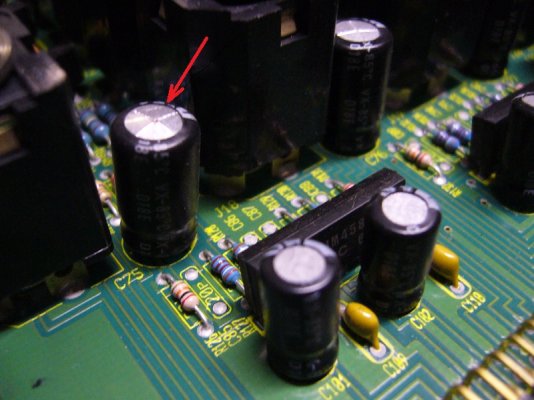

Ein etwas häufiger auftretender Fehler bei den Mischpulten scheint (mit Ausnahme der Kontaktprobleme bei den vielen Tastern) auf den Signal-Buchsenplatinen zu entstehen, dort habe ich des Öfteren defekte Elektrolyt-Kondensatoren gesehen, die offensichtlich durch Alterung ihre elektrischen Eigenschaften verlieren oder sich sogar aufblähen (dieser Effekt könnte auch durch Defekte im Netzteil entstehen). Das nachfolgende Bild zeigt eine solche Buchsenplatine mit aufgeblähten Elkos:
Da es sich wie gesagt um diskrete Bauteile handelt, stellt der Austausch der Elkos kein Problem dar - diese Bauteile sind auch problemlos erhältlich. Die Elkos können auch gegen welche mit einer etwas höheren Spannungsfestigkeit ersetzt werden, was die Robustheit des Systems verbessert.

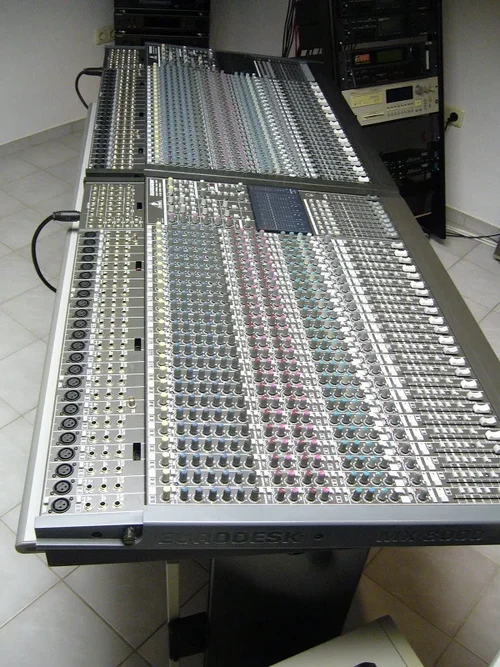

Hier noch meine 2 MX8000 quasi "im Dualbetrieb" (waren noch nicht verkabelt und die Meterbridges noch nicht montiert).

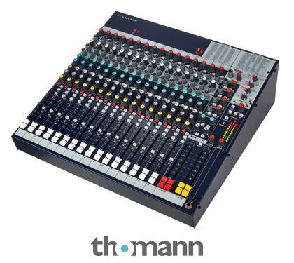

Das hier kommt nicht in Frage?
M.i.a.u.: Henk Reisen
  • #29
Wegen der nur zwei Subgruppen leider nicht. Ich brauche mind. vier Aufnahmekanäle. Den Main-Out kann ich nicht dazu rechnen, da ja noch andere Signalquellen ins Pult kommen, die ich nicht mit aufnehmen möchte, die Aux-Sends und belegt. Wenn ich nichts übersehe, brauche ich also wirklich vier Subgruppen.
Warum würdest du das Soundcraft denn besonders empfehlen?
