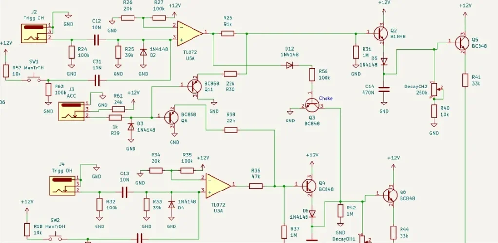

Habe deinen Thread mal zum Anlass genommen, ein bisschen mit KiCat zu üben, habe noch alte Schematics von nem 808-hihat-Modul auf der Festplatte gefunden ( von Eric Archer, das ist aber sehr original, ohne zusätzliche Modifikationen) was ich vor Jahren mal angefangen hatte…. Dann könnte ich ein bisschen vergleichen….

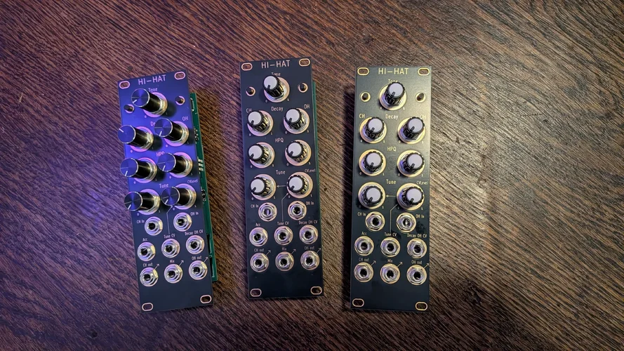

Ich habe nun ein zweites Modul aufgebaut und es funktioniert auch gut.
Ich habe für Decay mal alternative Potwerte gewählt: CH - 100k , OH - 500k somit lassen sich die kurzen Hüllkurven wie auch die längeren bei OH besser einstellen.
Manuelle Trigger funktionieren nun auch mit 10N direkt an den OP In und 100k auf GND.

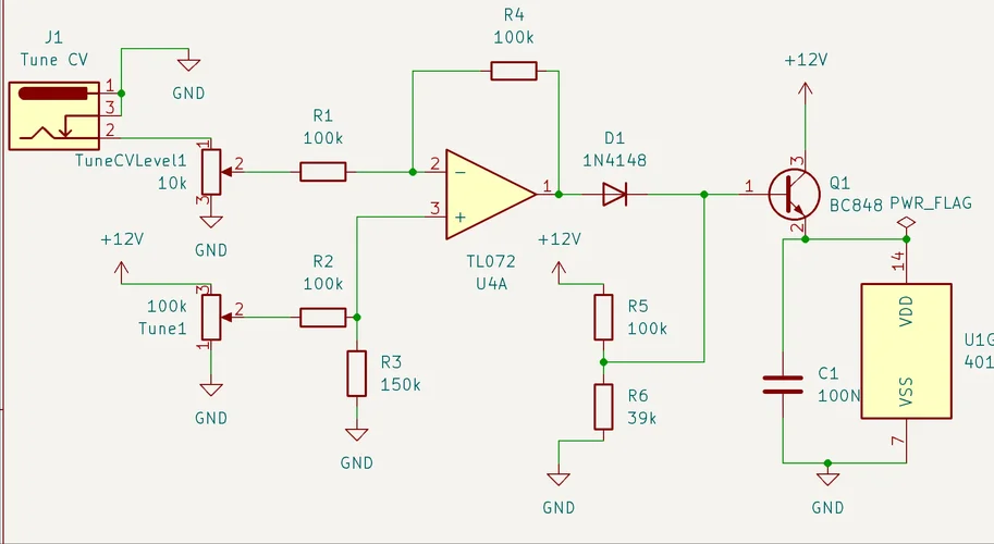

Das erste drittel des Tune Poti bewirkt noch nicht viel, da sollte noch ein 39k zwischen Pin und GND.
Mich stört auch noch am meisten das der Pegel am Ausgang drastisch abnimmt um so höher gestimmt wird.
Dafür habe ich leider noch keine Lösung.

Ja immer wieder neue Ideen aber mit dem HiHat bin ich vorerst fertig. Habe 5 Stk. aufgebaut ....
Bei einer neuen Version wĂĽrde ich einen Schalter fĂĽr Choke einplanen und vielleicht noch was anderes mit den HP Ausgangsreglern probieren aber soweit bin ich zufrieden und hab was ich wollte.
Die sind jetzt wie im Plan V1.1 gebaut ...
