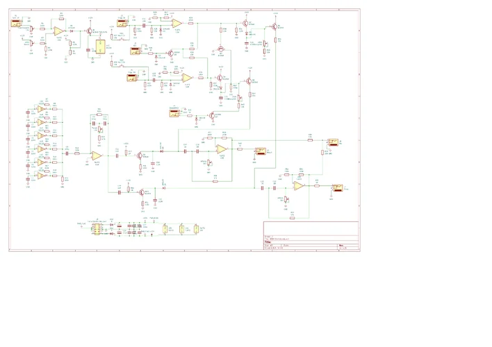

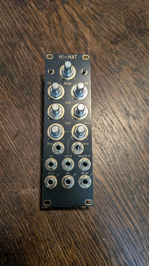

Ich habe meine Version eines HiHat Moduls erstellt.
Grundlegend ist es der Schaltplan von EDU DIY Hi-Hat aber ich wollte eine CH und eine OH mit Choke Funktion (separate Ausgänge) .
2 Taster an der Front um die Trigger auszulösen habe ich hinzugefügt.
Außerdem habe ich noch je ein Potentiometer um das HP Filter (Level) am Ausgangs OP einzustellen.
Ein 3. Ausgang "Mix" führt simpel CH und OH zusammen.
Falls Euch Fehler auffallen oder andere Ideen dazu kommen , bitte schreibt es ...

Hi @GKMsound,
ich habe gerade nochmal drüber geschaut.
Kann es sein, dass du einen Widerstand vergessen hast ;)
Hi @GKMsound,
R42 ist nur nötig, da die Verbindung nach Ground über R43 und Q7 ja von der OpenHH-CV abhängt. Beim Closed Hihat ist sie konstant über R40 gegeben.

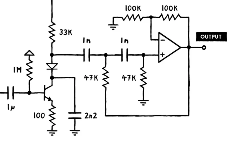

Etwas verstehe ich nicht:
EDU nimmt 1 µF Folie für den Ton von links kommend...
dann nach dem "VCA" zwei mal 1 nF für den Hipass aber nur Keramik.
Wäre es nicht wichtig auch da Folie C zu nehmen?
Ich kann dir leider nicht sagen, was das klanglich für Unterschiede macht, ob die Cs in Keramik oder Folie eingesetzt werden. Bei mir ist alles in Keramik 0805 umgesetzt. Gerne kann ich dir ein paar Samples aufnehmen und einmal die Potis durch kurbeln, falls du magst.
Na ja viel Unterschied wird es nicht machen wenn man überhaupt einen Wahrnehmen sollte.

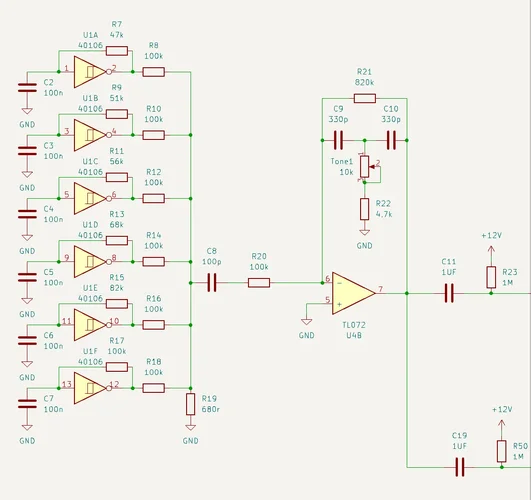

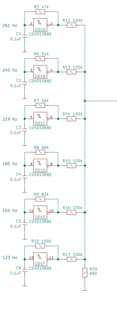

interessante Arbeit. Habe auch ein Hihat-Modul in 5U gebaut, quasi eigenständiger 808-clone.
Mit CA3080 als VCA...

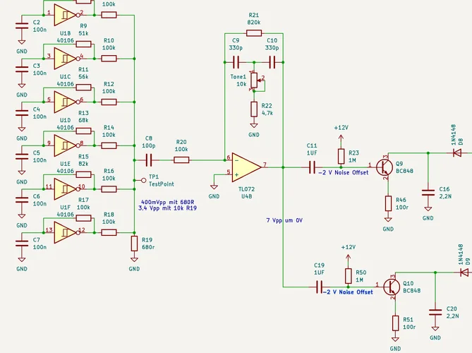

Beim 6-pack noise würd ich den R19 1M oder weg machen - Spannung geht ja flöten.
Ist bei mir ein Sub-Board, hatte den Bereich verbrutzelt...
  • Hmm
M.i.a.u.: GKMsound

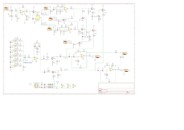

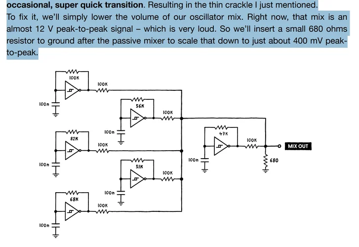

Aus dem EDU PDF übersetzt:
"Achtung, bevor Sie das aufbauen und ausprobieren: Mit unserem gefilterten Signal erhalten wir lediglich ein sehr leises Knistern am Ausgang des VCA. Woran liegt das? Nun, das Problem ist, dass unser Signal am Eingang des VCA einfach zu laut ist. Das bedeutet, dass unser Transistor größtenteils im vollständig eingeschalteten oder vollständig ausgeschalteten Zustand (auch Sättigung und Sperre genannt) verharrt, mit gelegentlichen, extrem kurzen Übergängen. Dies führt zu dem eben erwähnten leisen Knistern. Um das zu beheben, reduzieren wir einfach die Lautstärke unserer Oszillatormischung. Momentan hat diese Mischung eine Amplitude von fast 12 V Spitze-Spitze – was sehr laut ist. Daher fügen wir nach dem passiven Mischer einen kleinen 680-Ohm-Widerstand gegen Masse ein, um die Amplitude auf etwa 400 mV Spitze-Spitze zu reduzieren."
Das werde ich demnächst testen die PCB sind schon da ...
Darf ich mal so doof fragen, wo der genau hinkäme?..:oops:
Ahh, da stand ich auf dem Schlauch… hatte auch die zitierte Stelle im .pdf nicht gefunden…. danke.

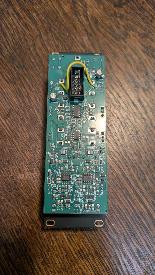

So das erste Modul ist fertig aufgebaut aber einen Ton konnte ich noch nicht entlocken.
Das erste was mir aufgefallen ist der Trigger Button funktioniert nur wenn ein Kabel am Trigger IN steckt (Schaltkontakt - GND).
Als nächstes habe ich am 40106 U1 gemessen.
Die einzelnen Frequenzen liegen an z.B. U1 Pin 2 200 - 370 Hz 2,5 - 5,5 Vpp.
Die Spannung an P14 (Vdd) hat je mach Tune Einstellung zwischen 2,5 - 9,3 V was ja auch i.O. sein dürfte.
An R19 bzw. C8 sehe ich nur noch 0,1 - 0,36 Vpp, am Ausgang U4B Pin 7 ist auch nicht viel mehr 0,14 - 0,7 Vpp je nach Tune.
Die Hüllkurve ist ebenso sehr klein an Q8 P1 0,3 V.
Der Trigger geht, an U5 P1 normal -10 V und Puls bis 8 V 1ms.
Schade das im EDU PDF keine Messpunkte mit Werten angegeben sind.
Ich weiß nicht recht ob das so normal ist aber das Noise an U4 Pin 7 ist schon sehr leise....
Ok ich habe den Transistor für Choke entfernt, jetzt habe ich die Hüllkurven mit etwa 650 mV an der Basis von Q5/8 danach ist nicht mehr viel außer Noise im mV Bereich.
Für R19 habe ich mal 10k eingesetzt , nun ist Noise da bei 3,4 Vpp und hinter OP U4B an Pin 7 sind es 7 Vpp um 0V zentriert.
Sehr seltsam ist das nach den 1U jeweils das Noise -2V Offset hat , obwohl ja R 23/50 1M zu +12 V den Offset positiv machen sollte oder?

Die 680 Ohm am Mix sind schon richtig mit Signal von 400mV, auch laut EDU PDF muss das so.
Damit habe ich auch einen positiven Offset hinter dem OP und den 1UF.

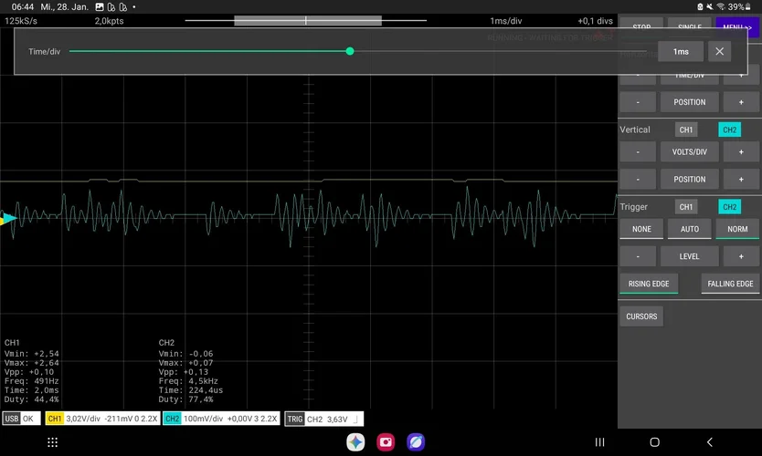

  • #28

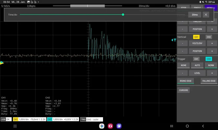

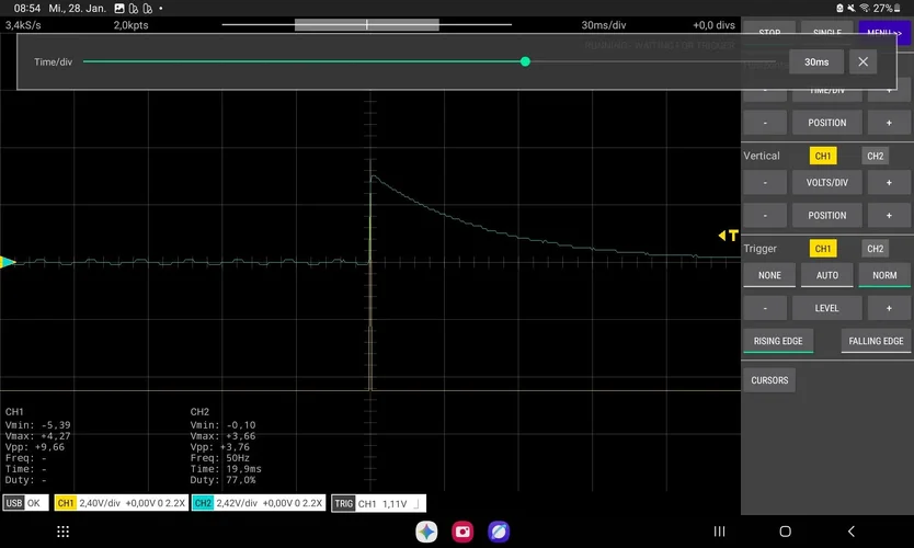

Ich habe nun einiges getestet aber wie ich das Ausgangssignal auf wenigsten 10Vpp bekomme habe ich nicht raus finden können.
Mit 200k für R48/54 am Ausgang OP bekomme ich nur eine dauer Oszillation bis ich meinen HP Poti zurück drehe und da habe ich wieder meine maximale 5Vpp Hihat.
Ich habe die 33k R41/44 auf 10k verringert aber das bringt keine messbare Veränderung.
Auch das Ursprungs Signal durch R19 lauter zu machen bringt keinen lauteren Ausgang.

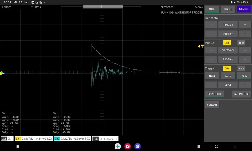

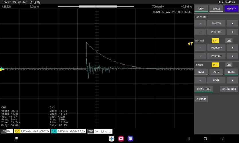

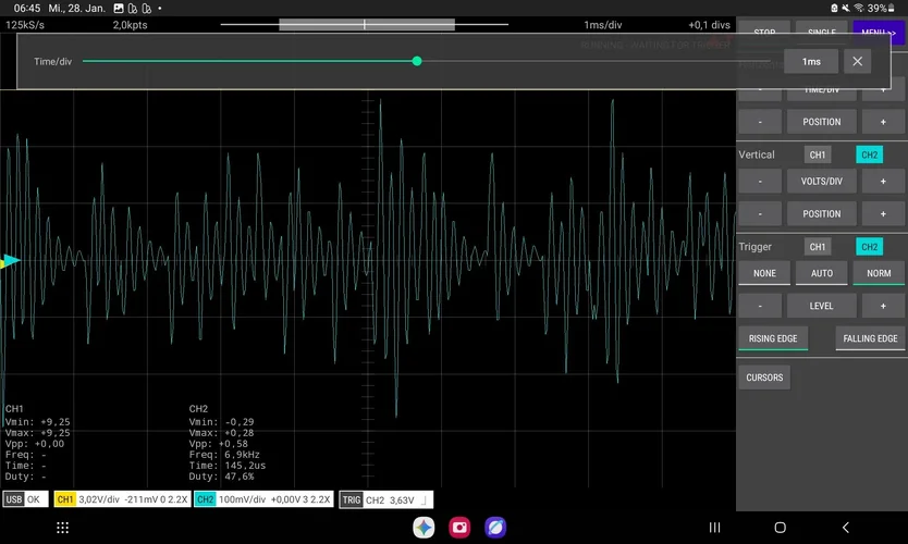

Hier einige Bilder von verschiedenen Punkten in der Schaltung :
Gelb ist Trigger am Q4 Pin1 , Blau ist Q8 Pin2 die Hüllkurve für den VCA Q9

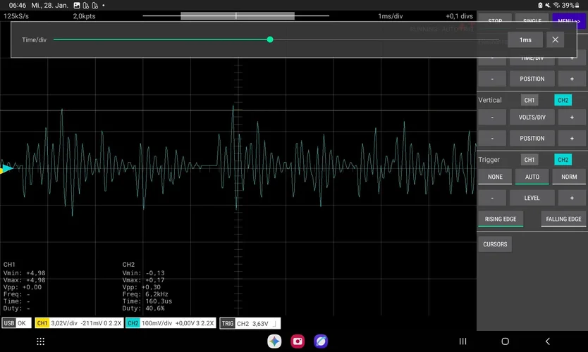

Bei Q9 sieht es so aus: gelb ist das Noise Signal an Pin 1 und Blau ist Pin 3 an Q9 beim Trigger
Das gleiche an Q10 für CH :

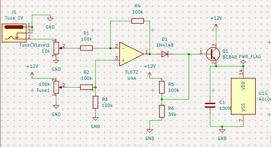

Die Einstellung am Tune Poti kann das Signal nochmal um einiges abschwächen:
Gelb ist U1 Pin 14 Vdd Tune maximal und Blau ist an U4B Pin 7 dem Ausgang vor den VCA Q und 1UF
Bei Mittelstellung Tune:
Bei minimalen Tune:

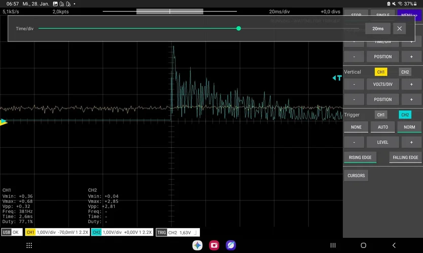

Gelb ist die Hüllkurve an Q8 Pin 2 und Blau ist das Ausgang Signal OH :
Das Gleiche für CH :
Wie schon weiter oben mal erwähnt habe ich R38 die Verbindung zum ACC entfernt und auch der Transistor Q3 für Choke habe ich erstmal weggelassen.
Den einzigen Hebel den ich noch sehe ist das Triggersignal vom OP (erstes Oszi-Bild), wenn das eine höhere Spannung liefern würde wäre wohl auch die Hüllkurve und damit das Ausgangssignal größer oder übersehe ich noch etwas?
In wie weit muss die Spannung an Q2 / Q4 negativ sein ohne Trigger?
In den Beispielschaltungen vom EDU PDF Falstad sind die Trigger nur +1,7 V und Ruhe -6,5 V an Q Basis.
Ich bin ratlos ersmal...

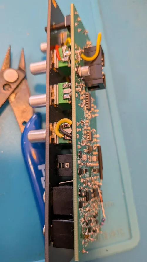

  • #30

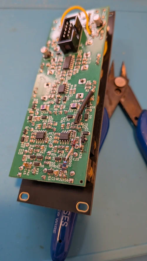

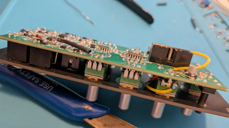

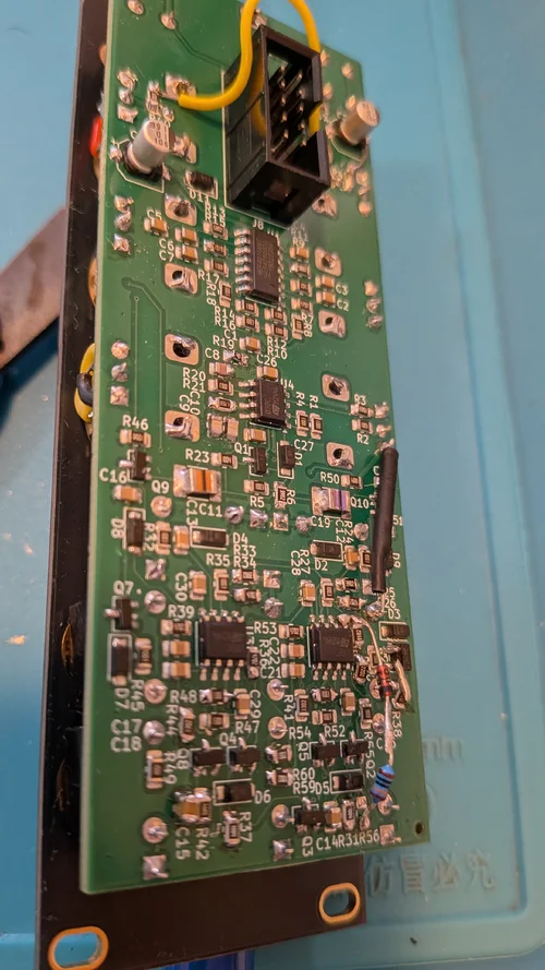

Ok bei OH habe ich jetzt 1,5 UF für C15 und 1M für R42, damit gefallen mir die Abklingzeiten.
Lauter sind die Ausgänge jetzt auch mit 12V am Schaltkontakt für ACC , die Steuerung geht jetzt auch über beide Kanäle mit einem 2. Transitor.
Choke habe ich auch hinbekommen indem die Verbindung direkt an den OP geht , vor R28.
Ich habe einige Bauteil-werte geändert und denke so klingt es vernünftig.
Die Platine ist nun ziemlich verbastelt aber funktioniert.
Mal sehen wann ich die anderen 4 aufbaue.
