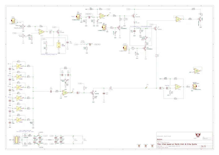

Hi GKMsound,
gute Arbeit. Deine Modifikationen gefallen mir.
Ich habe mit dem Projekt auch mal angefangen und noch ein bisschen Blingbling rein gemacht.
Hier sind meine Anpassungen.

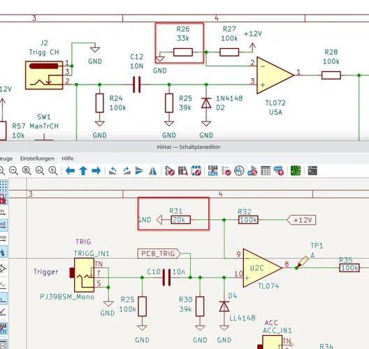

In meiner Lösung habe ich den Triggerlevel etwas runter gesetzt.

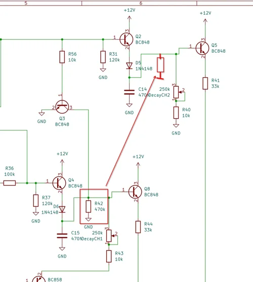

Hi @GKMsound,
ich habe gerade nochmal drüber geschaut.
Kann es sein, dass du einen Widerstand vergessen hast ;)
Hi @GKMsound,
R42 ist nur nötig, da die Verbindung nach Ground über R43 und Q7 ja von der OpenHH-CV abhängt. Beim Closed Hihat ist sie konstant über R40 gegeben.

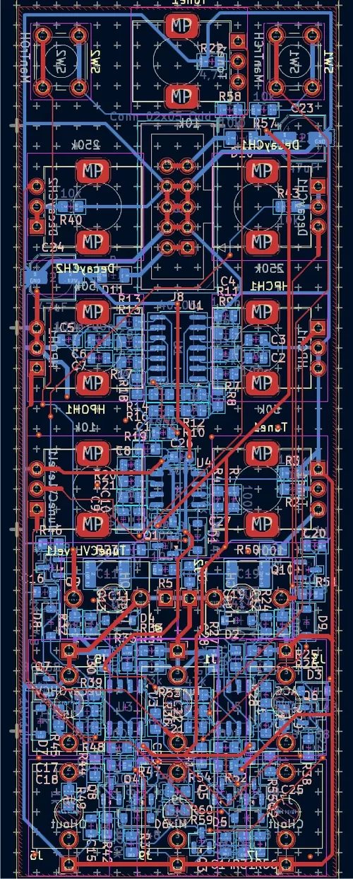

Coole Sache. Machst du dafür auch ein Platinenlayout, was dann frei verfügbar ist?
Falls das Interesse besteht sende ich das KiCad Projekt über PN.
Ansonsten bin ich auch froh ein Paar später fertige überschüssige Module verkaufen zu können....
M.i.a.u.: pixeldealer
Danke, „überschüssige Module“ hört sich auch gut an :cool:
mit KiCad habe ich mich noch nie beschäftigt, ich zeichne Platinen mit einem Grafikprogramm, habe so schon einige Module gebaut, bin aber, was die elektronische Seite angeht, eher der Noob…..
Also ein PDF von der Platine würde mir mehr bringen….
Ok, das wäre die nächste Frage gewesen. Bei SMD bin ich raus, also was löten angeht…
Also werde ich das hier mal weiter beobachten 👀
