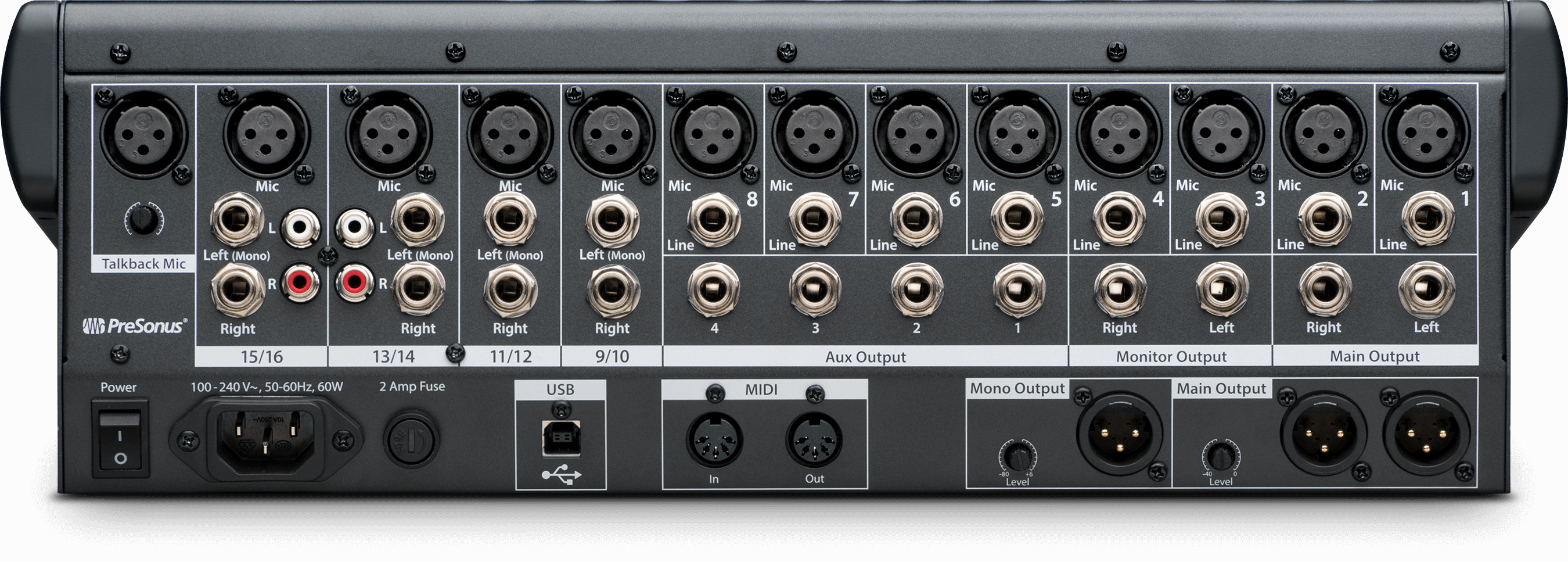

Presonus StudioLive 16
Hat sogar das Studio schon im Namen, hurra! Kleiner Scherz, aber es hat gute Features aber anscheinend nur 8 Line Eingänge, sehe ich das richtig?

Die Presonus Mischer sind nach längerem Lesen allesamt gestorben, da sie die wenigsten Funktionen bieten (ebenfalls kein Multiband, beim SQ von Allen & Heath ist ja die große Frage, was da noch kommt... frage mich eh, wieso immer mehr Hersteller erstmal ein Produkt auf den Markt werfen und erst dann "anfangen" es fertig zu stellen).

Eine konkrete Empfehlung habe ich leider keine, sondern zwei Fragen:
1. Ist die Qualität der internen Effekte im Pult wichtig, oder reicht der Kurzweil KSP8 als Effekt-Lieferant voll aus?
2. Wie hoch sollte die minimale Anzahl an Aux-Sends sein? Der oben gezeigte PreSonus scheint nur 4 monophone Aux-Sends zu haben. Returns sehe ich da auch keine. Wenn man die Eingänge 9/10, 11/12, 13/14 und 15/16 mit Returns belegt, bleiben nur noch 8 Mono-Eingänge übrig. Auf einen Kopfhörer-Ausgang haben die auch verzichtet.

1. Kompressor, EQ, Gate, bzw standard Channelstrip Effekte sollten schon gut sein. In Sachen Reverb etc ist das KSP8 nicht so schnell zu schlagen. Habe zb die internen Effekte meine Mixwizard3 nicht einmal getestet.
2. Mindestens 6 Aux sends, bzw mindestens 10 Ausgänge (2 Lautsprecher, 2 in den Computer, 6 Auxes). Die Presonus Mischer sind, wie oben schon erwähnt, nun eh gestorben.
