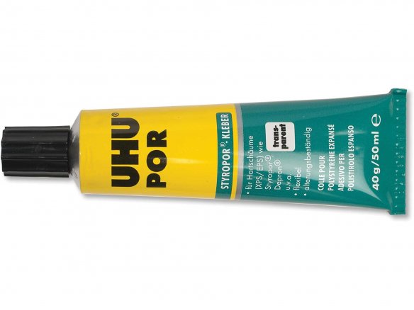

Ebenfalls ein hervorragender, lösungsmittelfreier Kleber:

Ponal Express funktioniert gut mit Schaumstoff. Da ist dann eher der Kunststoff das Problem der eigentlich erst durch das anlösen / verschmelzen richtig geklebt wird. Ich würde es auf jeden Fall mal mit Ponal probieren, könnte halten.
(Ein Klebstoff muss ja immer für beide Seiten passen)
Das auf dem Bild von Serge ist nicht Styropor. Ich würde in den nächsten Schaumstoff-Laden gehen und fragen. Die kennen sich mit sowas aus.
