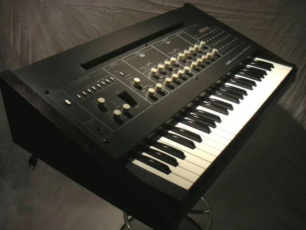

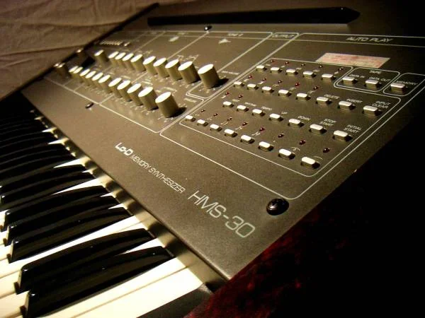

hier mal illustriert:
Auch wenn der jetzt nicht soooo klingt, weiß ich ja nicht ..... Schön issa doch, oder ????
Der iss aus den Anfang 80er ....
Die Struktur sieht doch schon aus wie von den Neuzeitigen
Also für kleines Geld würde ich den schießen .....

Mit seinen geschätzten 13 -15 Kg, in dunkelgrau lackiertem Bedienpanel mit gut lesbarer Aufschrift
und den sagenhaft schönen Alupotis, macht der Lo-D einen wirklich schicken Eindruck (meine Kaufentscheidung).
Allein die funierten Holzseitenteile sind doch sehr wuchtig geraten und mit Kirschbaum ??? völlig aus der Rolle
und geschmacklich komplett daneben.
Das Bedienpanel ist mit 24 Drehpotis für Lautstärke, Pan.- und Temporegelung und Klang"gestaltung"
sehr übersichtlich gehalten.
Links befindet sich der Power-Schalter, der meiner jetzigen Erfahrung nach, das Gerät mit Strom füttert.
Darunter liegt der Kopfhöreranschluss in Stereo.
Rechts davon die Rhythmusektion mit 8 Drucktastern für:
March, Swing, Waltz, Waltz-Rock, Rock, Bossa-Rock, Bossa-Nova und Beguine.
Hier findet man einen eigenen Lautstärkeregler, Pan.- sowie Temporegler und die Start/Stop-Taste.
Weiter nach rechts finden wir die Pitchsektion.
Ein Schalter legt fest, ob sich die Maschine der vorgegebenen Tonhöhe (440 Hz) fix oder durch den Benutzer
variabel zwischen 220 und 880 Hz "beugen" soll.
Darunter befindet sich der Vibrato, der in Geschwindigkeit und Intensität eingestellt werden kann.
Alles in allem sind die Modulationsmöglichkeiten sehr rudimentär ausgefallen, kein (vollwertiges) Envelope, VCA
oder dergleichen.
WARBLE und TREMOLO sind einfach nur weitere LFO's, die richtig gequält, ein paar schöne SciFi Sounds
aus den 70'ern können (Soundbeispiele), aber ansonsten "nur" eiern und auch nicht mit den Drumrhythmen
im Sync laufen.
Weiter mit Tone 1 & 2
Die beiden Abteilungen sind identisch aufgebaut, mit der Ausnahme, das Tone 2 einen Envelope-Regler hat,
der den Attack regelt.
Wie man unschwer an den Symbolen der Tones erkennen kann, ist Tone 1 der "Halteton" und Tone 2 den
Attack beeinflusst der im Einschwingen mit dem Enveloperegler beinflusst werden kann.
Beide bieten CutOff, und Resonance die eigentlich gut zupacken und den Klang ein wenig
von der Orgel entfernen können aber nicht in dem Sinne, wie ein "wirklicher" Synthesizer. (später mehr)
Beide Tones können im Stereopanorama verteilt werden und in der Lautstärke reguliert.
Darunter befinden sich die o.g. Warble und Tremolo, die wie gesagt, beides LFO's sind und das Signal
noch mal richtig verwurschlten können.
Zwischen Tone 2 und Sequenzer befindet sich noch der Gesamtlautstärkeregler.
Zum Sequenzer (Auto Play) kann ich leider nichts sagen, da er nicht funktioniert und mir seine
Hieroglyphen nicht viel sagen. Ein Handbuch ist leider nicht aufzutreiben, hatte schon mal bei
Hitachi in Deutschland nachgefragt.
Anschlussmäßig finden wir ein Mic-In, Aux-Out und Power-Amp-Out, jeweils in Stereo-Chinch-Buchsen.
Desweiteren ein Stereopaar Chinchbuchsen so wie 2 x 3,5mm Miniklinke für das speichern
der Sequenzer-Daten auf Tape wobei das eine Vermutung ist, da in Japanisch geschrieben aber was
soll MeMoRi sonst heißen ??? Zu guter Letzt noch eine 2,5mm Miniklinke für RiSuMo
wobei ich da wirklich nicht weiß, ob zum syncen oder nur an.- auschalten der Drums ist.
Hast du eine Eingabe wie in http://synth.fool.jp/os_vsm_c/_src/sc2023/Hitachi201_2.jpg rechts unten versucht? Also [memory] -> 1-2 Noten spielen (Laenge sollte egal sein) -> Laenge eingeben -> GOTO 10 :floet: -> [initial start]. Und dann wohl entweder mit [start/stop] oder dem Startknopf in der Rhythmussektion starten.
Ansonsten waere noch eine Idee, dass evtl. der Speicherchip im Eimer ist - moeglicherweise laesst sich das Teil ja recht leicht wechseln, musste mal mehr Fotos von den Eingeweiden machen ;-)
