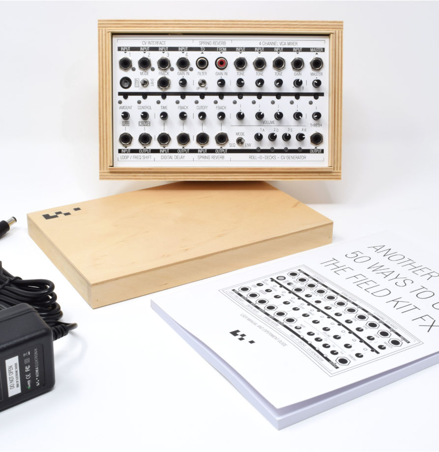

Holzgehäuse
Könnte irgendein Wachs sein, das mit dem heißföhnen habe ich so aber auch noch nicht gesehen......
M.i.a.u.: oli
Finde das ganz schön, wie er das bearbeitet, auch das "Finish" am Ende.
Ist das Öl oder Farbe und ein Heißgebläseding am Ende?

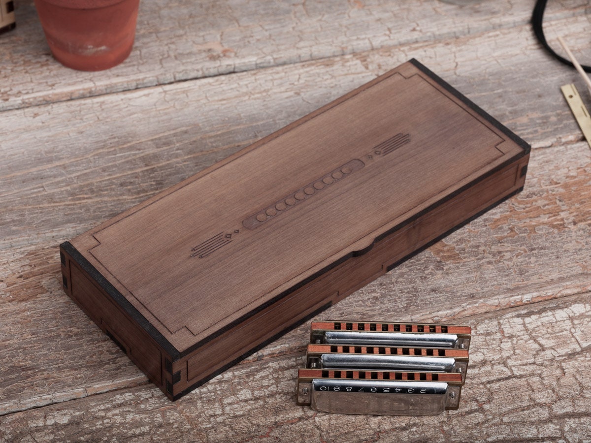

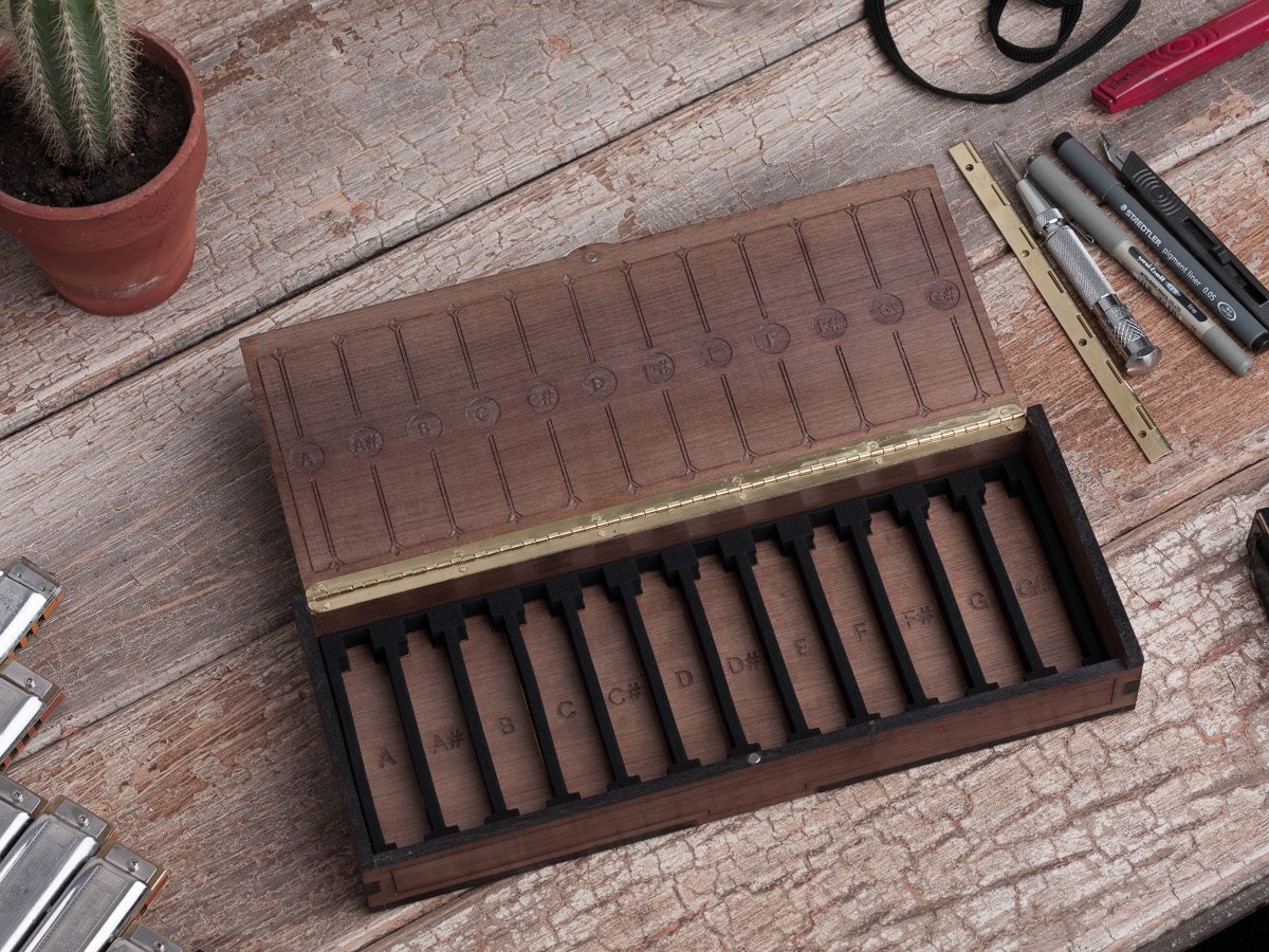

Und wie ist das eigentlich mit lasergecutteten Holzgehäusen?
Die sind ja wahrscheinlich am einfachsten herzustellen.
Gibt es auch Alternativen mit dieser Lasertechnik, um diese charakteristischen "Verzahnungen" an den Rändern nicht zu haben?
Beispiel:
Ich finde diese Lasertechnik am besten weil es einfach super leicht ist und ziehmlich stabil (wenn man das nicht unbedingt vom Balkon schmeist). Die Optik ist zwar nicht ganz so tolle, würde aber drüber lackieren oder was drüber kleben.
Jo, mit der Lasertechnik ist man nicht so lange beschäftigt bei der Erstellung...
Genau, der Look ist leider meistens (was ich so bisher gesehen habe) nicht so toll wie "echte" Holzgehäuse...
Drüber lackieren wird diese Ränder nicht kaschieren, glaub ich.
Und drüber kleben... ich glaube, das würde eher "wild" aussehen, also eher nicht mehr so schlicht-holzmässig :)
Oder was würdest du drüber kleben?

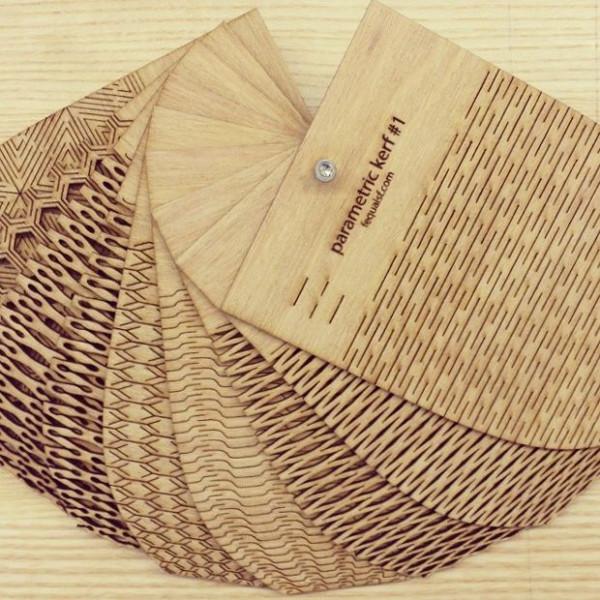

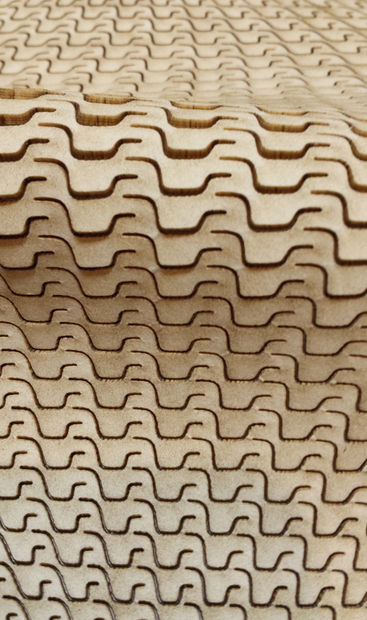

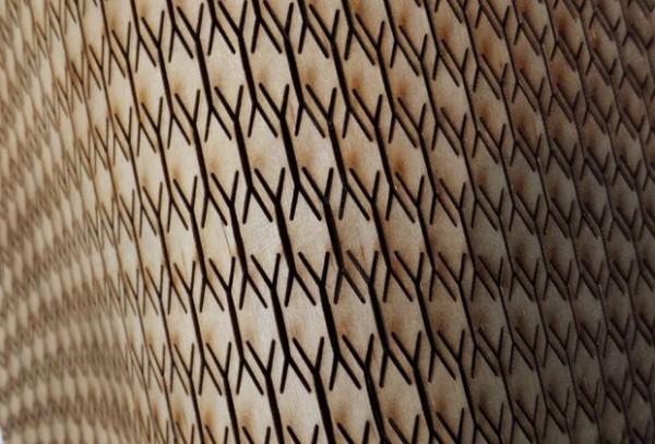

Geile Bilder @oli
Ich wusste gar nicht das man damit holz elastisch machen kann. Super idee.
Also zuerst einmal: Zahnverbindungen sind, was Stabilität und Haltbarkeit betrifft kaum zu überbieten. Das kommt vor allem solchen dünnwandigen Kisten wie der Microphonic Sound Box sehr zugute. Und geht in diesem Fall vermutlich nicht anders. Dünne, möglichst stark schwingende Holzwände vs. Stabilität.
Das nur am Rande.
Mit etwas Aufwand lassen sich diese Verbindungen selbstverständlich kaschieren. Dazu werden die Kanten einfach gespachtelt und geschliffen(garantiert mehrere Gänge). Dann kann man auch gut drüberlackieren. Muß man wissen, ob der Aufwand lohnt. Bei einer Subwooferbox im Wohnzimmer würde ich das immer machen.
Einfach drüberkleben ist nicht nur Pfusch, sondern auch eine blöde Idee. Da zeichnet sich alles ab. Diese Dekorfolien sind sehr dünn. Gerade bei Holzteilen reicht das kleinste Staubkorn, um das Ergebnis zu versauen(leidliche Erfahrung). Außerdem ist es unmöglich eine Folie ansatzlos in einem Stpck UM einen Körper zu ziehen und äußerst schwierig, das optisch gefällig hinzubekommen. Ohne Heißluft geht da gar nichts und man braucht schon ein wenig Übung.

Geile Bilder @oli

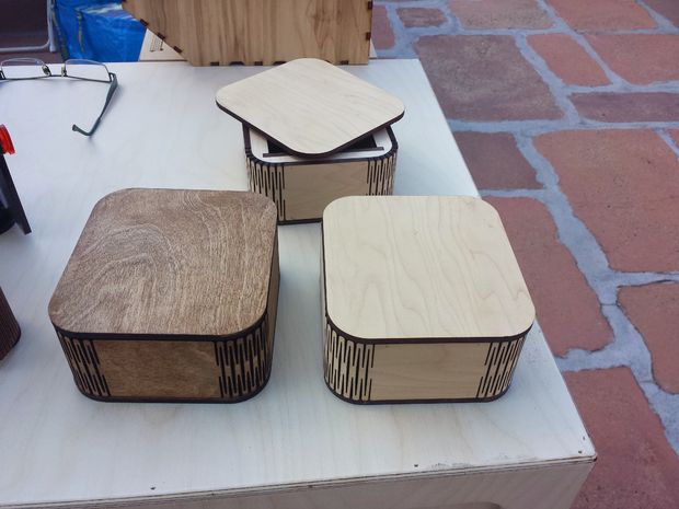

Hier hab ich mal eine Box gefunden, bei der die Ecken mit dieser Technik abgerundet sind.
http://www.gunook.com/visitenkarten-box/
Ich denke das es nur am Design der Verzahnung liegt das es nicht so tol aussieht. Vll könnte man die verzahnungen anders gestallten damit es schöner aussieht.
Ja, das ist ein Ansatz, über den es sich lohnen könnte nachzudenken.
Allerdings ist der Spielraum, also die Höhe der Zähne, eher nicht so hoch, wenn ich mir meine Microphonic Soundbox so anschaue :)

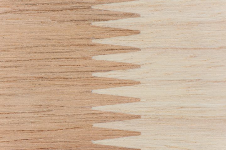

Hier hab ich mal ein Foto von anders aussehenden Holzzähnen im Netz gefunden - da sieht man wie lang die werden können.

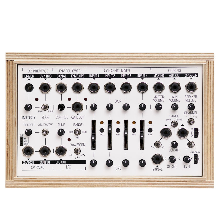

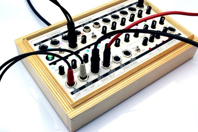

Das ist doch einfach nur Multiplex... bekommt man im Baumarkt.
Ok, danke das ist das Material - Multiplex.
Aber es scheint eine Gehäuse-in-Gehäuse-Konstruktion zu sein.
Es gibt einen schmaleren, inneren Rahmen, der zu unterschiedlichen Seiten angeschrägt ist.
Es gibt einen äußeren, dicken Rahmen, der wohl auf jeder zweiten Seite durch zwei Nägel gehalten wird (siehe Bild ganz unten die beiden grauen Punkte).
Es gibt eine Bodenplatte.
Wahrscheinlich wurde alles innen verleimt, denn es gibt auf der Unterseite keine Schrauben.
Hmmm, außen sind jedenfalls keine Leim-Spuren zu sehen.
Wie öffnet man das Teil - muss ich mal schauen...
Naja, der innere Rahmen ist ja schon etwas lieblos einverleimt, speziell die Ecken, innen sowie Aussen sind nicht mal auf Gärung gesägt.
Der innere "Rahmen" soll das verrutschen des Deckels verhintern.
Der Fachmann nennt sowas Falz.
So ein Falz sägt man lieber mit der Kreissäge aus dem Vollholz aus falls man keine Fräse in der Werkstatt hat. Wobei, Zweischnittig macht auch Sinn.
Aber hey, der innere Teil sollte man dann wenigstens auf Gehrung machen aber mindestens die Ecken angleichen.
Ah cool.
Danke, voll die vielen Infos!
Das mit der Gehrung an den Ecken wär mir wahrscheinlich gar nicht aufgefallen - aber jetzt sehe ich es natürlich auch - du hast Recht.
Wobei vielleicht auch die Frage ist, ob das ne Kostenentscheidung war (weniger Arbeitsschritte) oder ne Designentscheidung (macht man in der Regel nicht so, daher ists wieder "cool" - keine Ahnung, ist nur ein Gedanke).

Holzschnitt per Lasertechnik? Blasphemie!!! Sieht doch Scheisse aus, da lebt doch garnix mehr!
Hehe, ja ich bin bisher von dem Look der Lasercut-Gehäuse auch nicht so ganz überzeugt :)

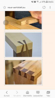

Das sieht man doch aber, daß das keine Eckverzinkung ist! Hier wurden einfach zwei Teilstücke flächig zu einem größeren Werkstück zusammengefügt. Denk Dir das mal im rechten Winkel und Du wirst feststellen, daß dann Lücken in der Verbindung wären. Außerdem würden dann die Spitzen überstehen.

Das obere Bild ist kein Zinken, das ist ein Schwalbenschwanz, ne typische Zimmermann Holzverbindung die aus dem HolzFachwerk kommt.
Lernt man im zweiten Lehrjahr. ;-)
