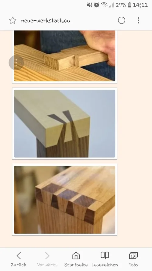

Feine Japansäge, scharfes Stemmeisen, Anschlagwinkel, Geodreieck und gespitzten Bleistift, Schmirgel und selber machen! Und danach Bier aufmachen und Richtfest feiern!
Holzbearbeitung und Laser, ich glaub es hackt! :)
Das obere Bild ist kein Zinken, das ist ein Schwalbenschwanz, ne typische Zimmermann Holzverbindung die aus dem HolzFachwerk kommt.
Lernt man im zweiten Lehrjahr. ;-)
