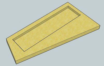

Hallo Leute,
ich bin mir nicht ganz sicher, ob das hier das richtige Unterforum ist - aber es hat was mit basteln und bauen zu tun.
Meine Frage ist, ob jemand schon einmal selbst Holzseitenteile angefertigt hat und von seinen Erfahrungen berichten kann.
1. Kann ich einen Dremel verwenden, um, wie auf dem Bild dargestellt, einen Teil herauszufräsen oder welches Werkzeug ist dafür nötig?
2. Welches Holz ist geeignet/ungeeignet?
3. Welche Nachbearbeitungen sind empfehlenswert - also bzw. Beizen oder Ölen?
Grüße arc

Holz: eher hart als weich, also kein Fichte/Kiefer, sondern eher (günstig) Buche, oder was schickeres, Nussbaum, irgend ein Obst oder so, evtl was exotisches....
Bei hartem Holz ist die Dremel warscheinlich schnell am Ende, da solltest du auf eine Oberfräse (evtl beim Schreiner?) zurückgreifen.
Nachbehandeln sollte man schon, ist halt Geschmacksache, ob eher Lack oder Öl/Wachs. Beize ist ja nur Farbe, schützt das Holz also nicht direkt....
Ansonsten, muss es unbeding ausgefräßt sein?

geh damit zum Schreiner, die Maschinen die Du benötigst um das präzise und sauber kosten ein Vielfaches von dem was der Schreiner für die Verarbeitung berechnet. Lakieren oder Ölen kannste das Teil ja selbst.

Danke für die Antworten. Ich habe mich nur gefragt, ob ich das aus Spaß an der Freude auch mit meinem Dremel bewerkstelligen könnte.
Naja, nicht zwingend - aber der Synth besteht zur Zeit aus 4 Schaefferplatten, ohne Seitenteile. Dort befinden sich 2 Holzleisten, die das ganze zusammenhalten - is nicht so hübsch. Ich hätte jetzt auf Anhieb auch keine bessere Idee außer vielleicht die Seitenteile so zu konstruieren, dass diese 1 bis 2 cm in den Innenraum ragen. Also sozusagen die Umkehrung der Ausfräsung. Das scheint mir sogar sinnvoller zu sein.
Was würden denn 2 Seitenteile (etwa 20 x 6 cm) beim Schreiner so ungefähr kosten?

mit dem Dremel kann man das schon hin bekommen, die Frage ist nur wie gut Du es haben willst. Ich habe einen Proxxon FB240 und dafür gibt es spezielle Fräsgestelle, die jedoch sehr teuer sind. Mit der Hand alleine kannst Du das vergessen, Du benötigst schon eine vernünftige Führung. Die Fläche, die ausgefräst werden soll ist ja auch recht groß. Ich würde den Schreiner beauftragen....

Vorschlag:
pro Seite zwei halb so dicke Platten mit gleicher Aussenform sägen,
dann aus einer das innere Viereck ausschneiden,
dann die Platten aufeinander leimen,
Schnittkanten verschleifen,
Holzspachtel,
nochmal verschleifen,
dann Lackieren
ja das ist auch ne gute Idee und läßt sich viel einfacher machen. Alternativ kann ich somit sogar an die jetzige Leisten außen einfach die Seiteenteile ankleben - weniger Arbeit und leichter umzusetzen. Damit es etwas professioneller wird, kann ich ja in die "innere" Leiste noch Gewinde für die Schrauben einlassen, damit das Holz nach mehrmaligem Öffnen nicht zerstört wird. Was könnte ich denn dafür verwenden?
