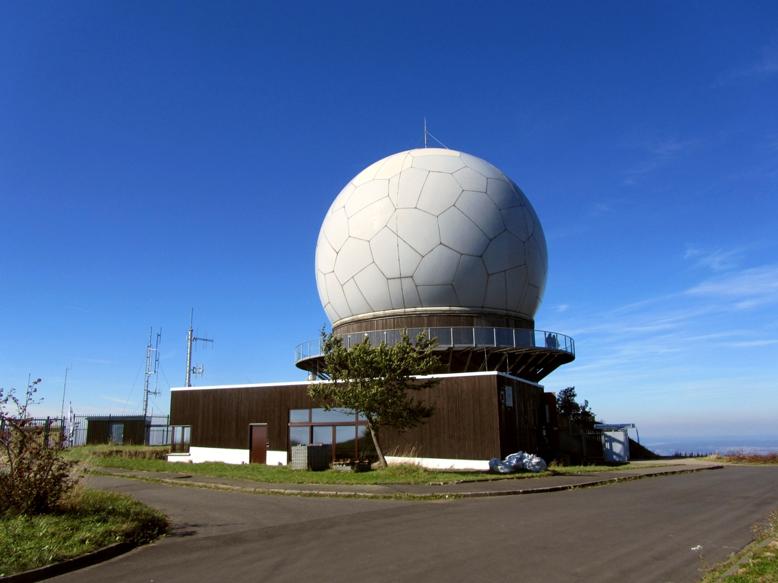

Hall passt eben nicht immer, man kann manche Musik auch nicht gut in großen Kirchen darbieten. Ich spiele gelegentlich im Radom auf der Wasserkuppe, das ist eine Kugel und da hat man 16-fache Echos und da muss die Musik darauf abgestimmt sein, damit das klingt.

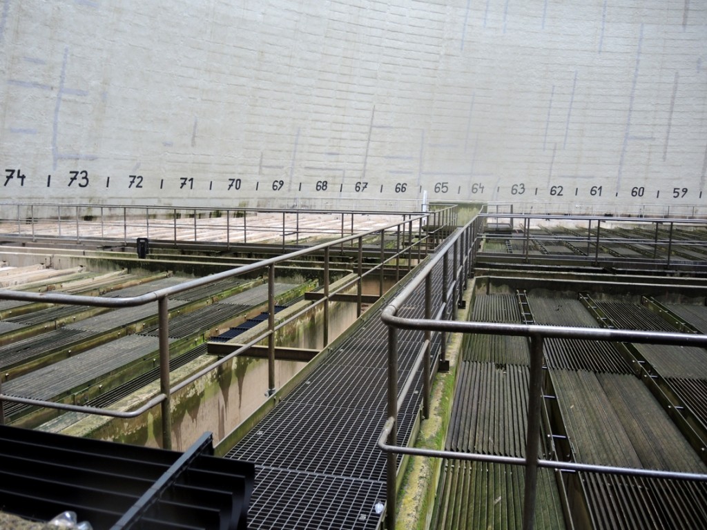

Kühlturm 80 m Durchmesser, 128m hoch
