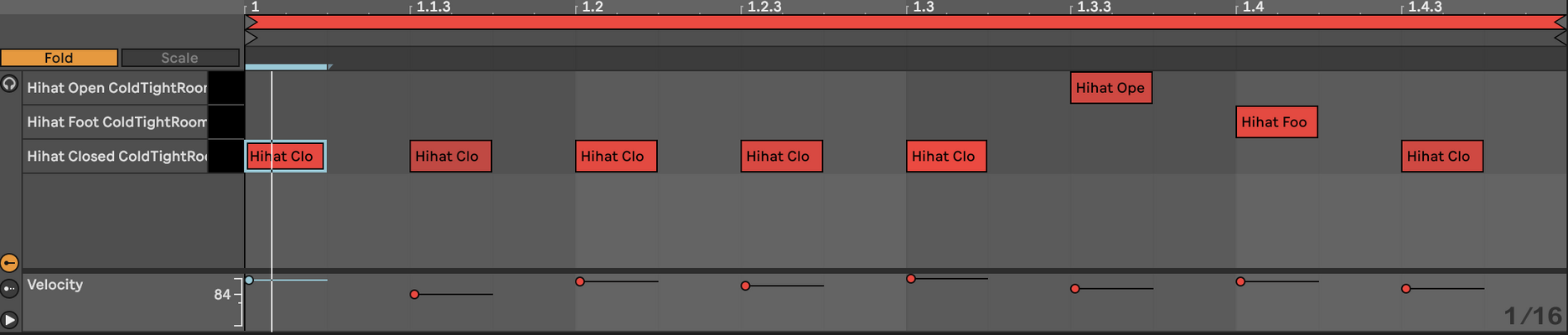

Wenn Du eine Closed, Open und Foot HiHat in eine gleiche Choke-Gruppe legst, schneiden die sich gegenseitig ab. Das ist z.B. beim Einspielen relevant, denn ein Drummer an einer HihHat kann auch nie gleichzeitig eine geschlossene, offene und mit dem Fuß getretene HiHat nutzen und daraus entsteht dann ja eine entsprechende rhythmische Figur, wie sie auch bei Deinem Clip zu hören ist. Das ist in den Session Drums in den Packs bereits eingerichtet und liegt auf den Tasten F#2 (Closed) G#2 (Foot) und B2 (Open)
Vereinfacht und ohne das Tambourin spielt die HiHat dann:
Anhang anzeigen HH Groove.mp3
In dem Moment wo der Drummer eine geöffnete HiHat wieder schließt, muss er ja das Pedal dafür treten und dementsprechend entsteht danach zwangsläufig der Sound einer getretenen HiHat. Und die getretene HiHat schneidet die offene HiHat abrupt ab. Natürlich hat ein echtes Schlagzeug viel mehr Nuancen, je nach Anschlag und wo man auf der HiHat anschlägt etc. In dem Song ist das in dem Drumloop zudem auch noch stark komprimiert. Reverse ist da aber ganz sicher nichts.
