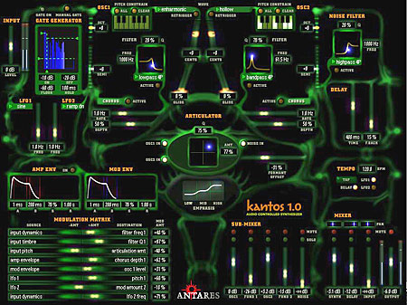

ich such einen synth oder einen fx der automatisch mitspielt.
gesteuert von einem audiosignal.
jetzt besser?
Willste eher in die "Mal-sehen-was-passiert"-Chaos-Richtung oder eher definiertes Verhalten? Ganz gut mit tonalen Sachen funktionieren solche Gitarrensynth-Effekte wie der Microsynth, Digitech Synth Wah oder Boss SYB-3/SYB-5. Zum den Boss SYB-Teilen gibts hier im Forum einige Diskussionen und Sound-Beispiele, einfach Suchfunktion mit Suchbegriff "syb" ausführen.
Ansonsten kann ich mich dunkel an einen Softwaresynthesizer erinnern, der nicht mit MIDI-, sondern mit Audio-Signalen angesteuert wird. Der hatte so 'ne dunkelgrüne futuristische Oberfläche, wurde mal vor längerer Zeit in der KEYS-Zeitschrift vorgestellt. Weiss aber leider den Namen nicht mehr.

BTW, hieß diese Software nicht irgendwas wie Kantor oder Cantos oder so?
Jepp, Antares Kantos... Danke! :mrgreen:
