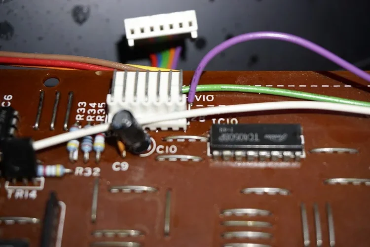

Ich habe alle Stecker mal abgezogen und mit Kontaktspray gereinigt. Danach habe ich die Spannungsversorgung der Panel B-Platine (rechte Panel-Platine unter dem Display) überprüft und konnte keine Fehler mehr feststellen.
Zum Nachmessen hier mal die Belegung (von links nach rechts) auf der Panel B-Platine (direkt neben IC10):
rot (+15V)
blau (-15V)
grün (GND)
grün (GND)
orange (+5V)
leer (+5V: auf Platine mit +5V - Nachbarpin verbunden)

Der Fehler mit dem Zurückfallen vom Patch Mode in den Manual Mode taucht seitdem bei mir nicht mehr auf. Es konnte sporadisch von alleine auftreten, oder wenn man einen Fader bewegt hatte. Sollte das Problem wieder erscheinen, werde ich der Sache mal tiefer auf den Grund gehen.
das spricht ja für eine korrodierten Steckverbinder, den Du durch das Ab- und wieder Anstecken gereinigt hast.
Möglich. Erkennen konnte ich allerdings keine Korrosion, weswegen ich auch nur mit Kontakt 61-Spray rangegangen bin.
Das ist für das Symptom völlig normal.
(Wir haben solcherart versagender Verbinder schon zum Hersteller geschickt, der davon Schliffbilder gemacht hat. Ohne Befund. Das Zeug sieht aus wie neu.
Es leitete nur einfach nicht mehr richtig. Ein mal gegen Husten und es tut wieder für ein paar Wochen. Dauerhafte Abhilfe: Kabel anlöten. )
