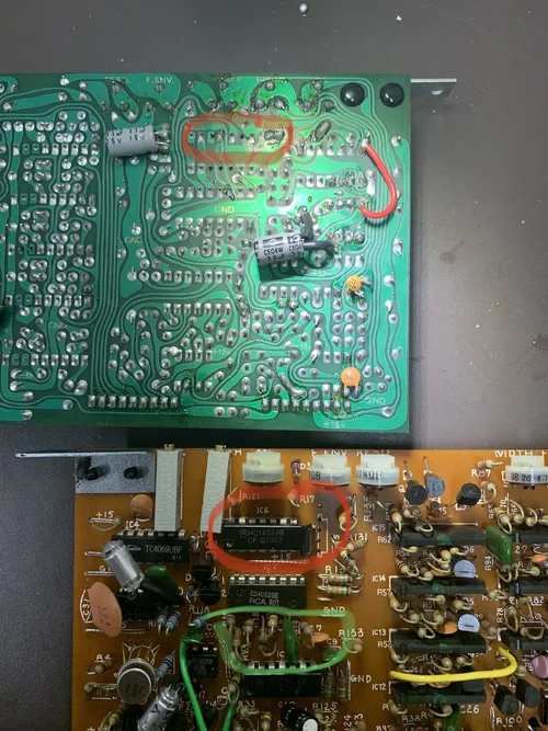

Wenn ich die Beinchen ( rot eingekreist ) vom MC14024 berühre, höre ich wieder den Oszillator ( inkl Wellenumschalter und Fusslagen/Oktave Schalter )
Sehr befremdlich.
Ist es denkbar dass einer der Widerstände ( grün umrandet ) der Übeltäter ist ?

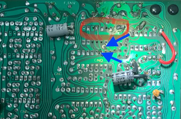

Mach nochmal ein Foto von der Lötseite der linken Hälfte. Die VCO Sektion mit dem 4024 sieht man auf dem Foto nicht.
Alles dort nachlöten
Ich würde sogar die ganze Platine nachlöten. Das hat mir schon so manches mal geholfen, wenn ein Fehler partout nicht zu entdecken war. Manche Lötstellen sehen zwar tadellos aus, aber ob sie die entsprechenden Teile komplett umschließen, kann man von außen nicht immer sehen.
Das Lötauge der Drahtbrücke für +15V des 4052 ist abgelöst und ggf gebrochen, und die Lötung an pin 14 des 4052 gefällt mir auch nicht:
Ich würde auf alle Fälle den ganzen Bereich nachlöten und sicherheitshalber einen Draht vom linken Lötpunkt der Drahtbrücke zum Pin 16 des 4052 legen.
PS: ein fehlende Stromversorgung am CMOS Schalter würde auch das ganz leise durchknistern der VCO-Signale erklären.

Hast Du inzwischen den ganzen Bereich nachgelötet und hast Du insbesondere sichergestellt, dass das markierte Lötauge saubere Verbindung sowohl zur Drahtbrücke als auch zum Pin 16 hat?

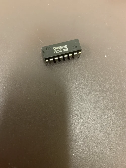

Der 4052er müsste laut diesem Posting getauscht worden sein. Trotzdem finde ich das Auswechseln ohne Präzisionssockel absolut nicht vorteilhaft.
Ist natürlich auch die Frage, ob der Ersatz-IC in Ordnung ist.
