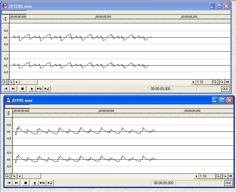

Hier habe ich mal zum Vergleich zwei Mal den selben Sound aufgenommen (ich gebe dir aber recht, daß es sich in diesem Fall auch um unterschiedl. Samples handeln könnte, auch wenn sie beide den selben Namen haben):
http://members.kabsi.at/LIGHTYEAR/JD990.wav
http://members.kabsi.at/LIGHTYEAR/JV1080.wav

Niemand weiß, inwiefern Roland die Onboard-Samples von Gerät zu Gerät modifiziert hat. Selbst bei gleichem Namen kann das Sample ja editiert worden sein. Fetz hat einen guten Punkt geliefert mit dem Hinweis auf Samplerate-Conversion, aber auch EQ oder andere Bearbeitungen könnten passiert sein.
Vergleichen sollte man daher tatsächlich nur Samples aus Expansion Boards. Nur so ist sichergestellt, daß, egal bei welchem Synth, immer das exakt gleiche AUsgangsmaterial genommen wird.
Auch hier gilt aber noch: Haben die jeweiligen Synhts andere Samplerates, durchläuft das Sample vermutlich intern eine Konvertierung.
Hinzu kommt:
-Die Engines sind evtl. unterschiedlich, etwa hinsichtlich Hüllkurven-Geschwindigkeiten, vielleicht sind auch mal EQs oder Filter im Signalweg, die minimal anders klingen, etc.
- Die analoge Beschaltung der Synths in der Ausgangsstufe wird sich unterscheiden. Dies macht evtl. mehr aus als der Wandler. Auch im Analog-Pfad kann man z.B. "equalisierende Maßnahmen" einbauen.
Wenn es aber wirklich so ist, daß der JD mit 44.1 arbeitet, der JV mit 32KHz, ist daß sicherlich hörbar.

  • #75
Rallef schrieb:
Meine Sicht:
Ich bestehe nicht auf die Wandler-Theorie. Meinetwegen ist es auch die "analoge Beschaltung der Synths in der Ausgangsstufe" (was auch immer das sein ,ag....) die bei den beiden Geräten unterschiedlich ist.
Tatsache ist jedenfalls, daß sich Roland beim JV-1080 unverständlicherweise für die schlechtere Variante entschieden hat.

Gerade bei den tiefen Frequenzen hört man deutlich mehr Punch, der Ton ist also nicht an sich basslastiger (was man tatsächlich mit einem EQ irgendwo knapp vorm Wandler hinkriegen könnte) sondern die Transienten sind die ausschlaggebenden.
