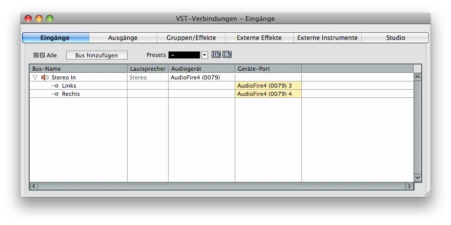

Im Inspector das erste obere Tab öffnen und unter Input Routing muss der Audio-Eingang deines Audiointerfaces ausgewählt sein.
Falls hier nichts auswählbar ist, muss erst unter "Devices" ganz oben im Menü im Eintrag "VST Connections" und dort unter Inputs
der Stereo Eingang deines Audiointerfaces angelegt sein.

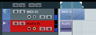

ich mach das so... MIDI wird abgespielt, parallel wird auf einer Audio Spur Aufnahme aktiviert. Natürlich muss in den VST Verbindungen, wie schon Intercorni sagte, das Audio Interface korrekt eingebunden sein.

Merci Bien! Hat alles geklappt. Problem lag daran, dass ich bei den VST-Verbindungen zwar wie wild die Ausgänge konfiguriert habe, aber die Eingänge noch auf Mic standen. :selfhammer:
