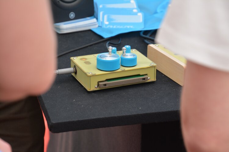

Vielleicht passt das ja für jemanden, Bielefeld ist ja hier recht experimentell unterwegs:
