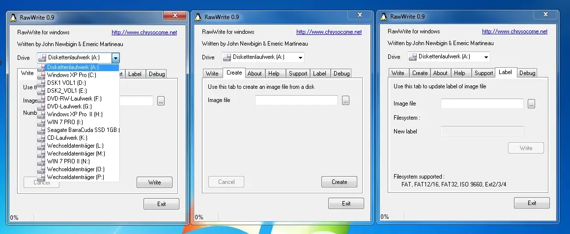

Ich kann berichten, dass @polarsonnenschein mit seinem externen USB-Laufwerk, dem Programm RAWWRITEWIN.exe und der Image-Datei, eine funktionsfähige 3,5" Diskette mit OS 4.04 erstellen konnte.
Hier noch eine neuere Version 0.9 von RAWWRITEWIN.exe, welche weitere Laufwerke (Drive) sowie auch Filesysteme unterstützt.
