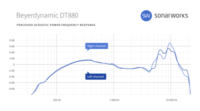

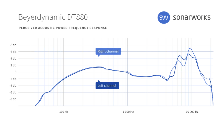

Du kannst den DT880 Pro zum beurteilen eines Mixes leider leider vergessen. Das Ding spielt so krumm, da hilft dir auch kein KH Verstärker. Der Frequenzgang des 880 Pro ist schrott. Hab die Dinger auch hier , Fehlkauf. Zurückgeben noch möglich ?
Steck lieber 150€ mehr in den Kopfhörer und nimm sonstwas zum verstärken

Ja man liest immer viel und meistens finden die Leute Ihr eigenes Spielzeug immer gut. Mich hat es total gewundert das Mixe unter dem Kopfhörer garnicht funktioniert haben und bin dann mal der Ursache auf den Grund gegangen. Der Kopfhörer braucht garnicht so viel Leistung, wie Du siehst ist der einfach 14 db Leiser zu Spitze bei 10 Khz und dann schneidet der auch noch die Wärme ab ..
Empfehlungen ? Nicht wirklich. Ultrasone ? Audeze , Hifiman. Modelle ? gibts viele.. Ist eine Preisfrage , aber
Ich kann dir empfehlen, Such parallel zu einem Modell den Datasheet zb von Sonarworks bei Google. Die haben die meisten Kopfhörer vermessen und bieten die Korrektur in Ihrer Software dazu an. So bin ich auch an den Frequenzschrieb des DT880 gekommen.
