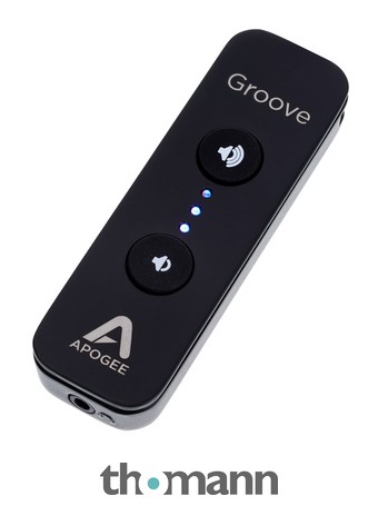

Ich überlege den Stick von apogee zu probieren, denn bei der Marke kann ich mir kaum vorstellen das sie was verkaufen werden, was nichts bringt.

Ich bin auf der Suche nach einem Verstärker der keinen Stromkabel braucht. Portabel muss das sein.
Meinst du diese usbverstärker könnten was taugen?
https://www.amazon.de/Audioquest-Dragonfly-RED-USB-Digital-Audio-Konverter-Wandler/dp/B01DFMV4NQ
Aha, jetzt weis ich auch warum der kack Wandler. Weil usb ja nur digital was durchläuft, dat muss ja noch analog für die kopfhörer vorbereitet werden:opa:

Einfach über USB an den Rechner, da ist ja ein dAC und Verstärker drin. Eventuell kann der Dragonfly aber lauter?
