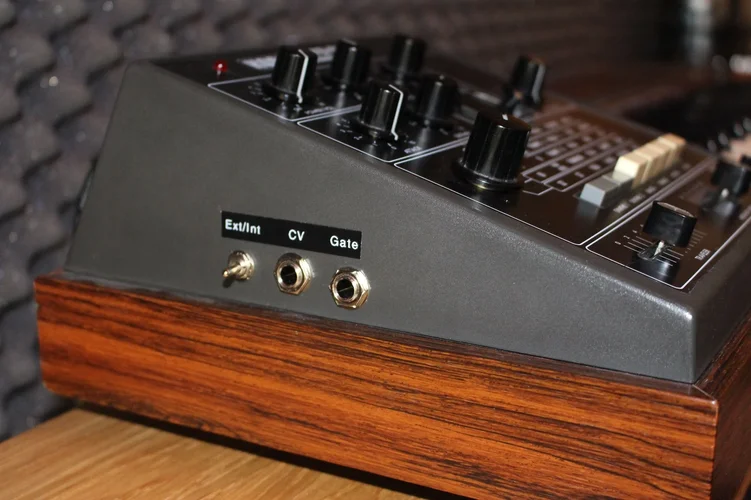

Ich habe mein Korg M500 auch ein CV/Gate verpassen lassen !!!
Das Gerät braucht eigentlich etwas mehr als +15V Gate (V-Trigger).
Mehr kann ich leider nicht dazu sagen.
Vielleicht hilft es dir!?
