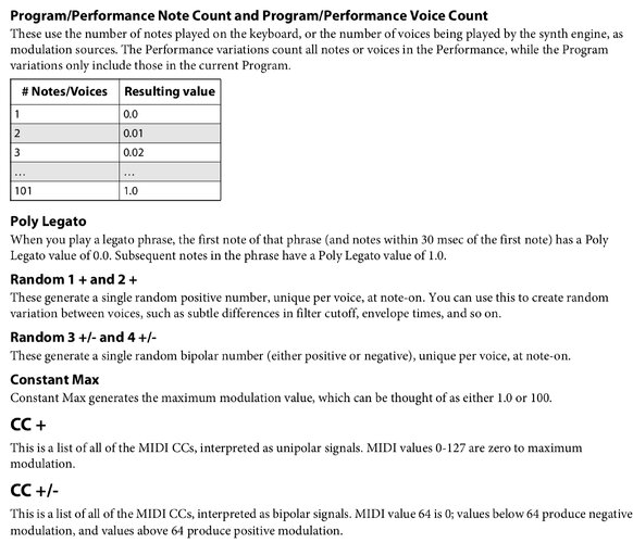

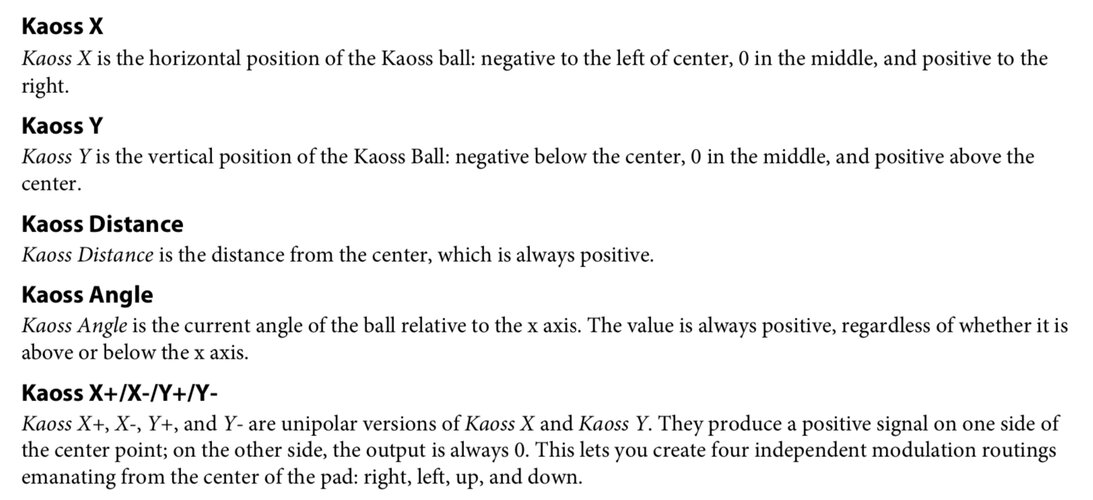

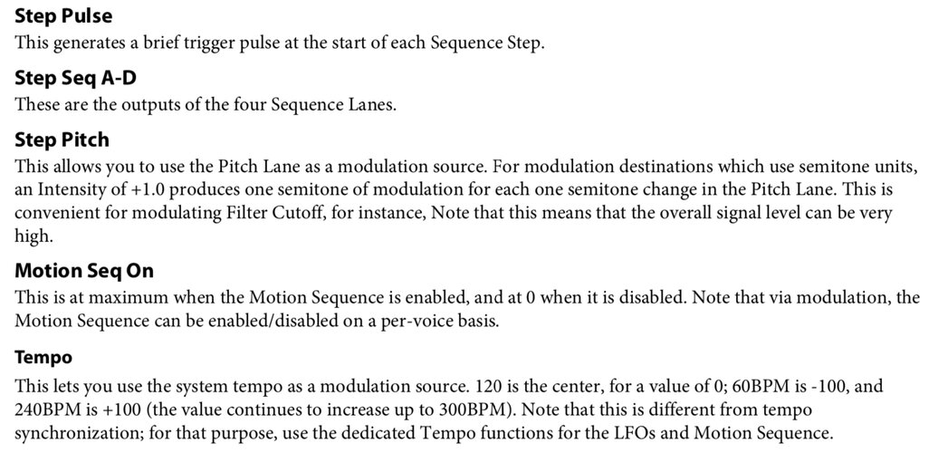

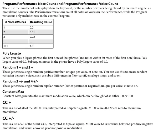

Es sind ja wohl neue Modulations Quellen dazugekommen.
  • Added support for new LFO features, including Free-Run mode, Curve mode, Delay, and Trigger.
  • Added support for new mod sources , including Pitch Bend +/-, Kaoss X/Y +/-, Constant Max, Step Pitch, Motion Seq On, Random

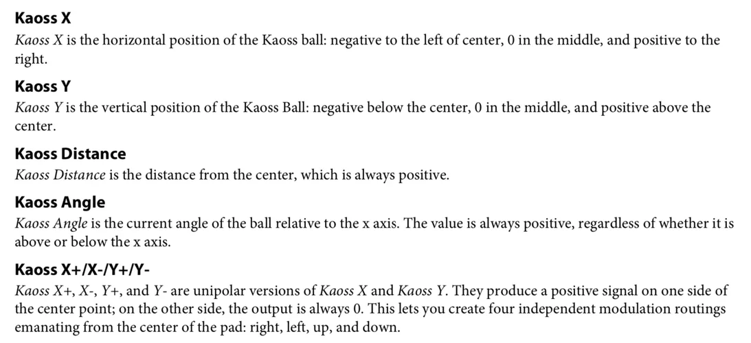

Soweit wie ich gesehen habe, gibt es ja mehrere Modulationausgänge von der Kaoss Funktion die man verschiedenen Parametern zuweisen kann, genauso beim Modsequenzer.
