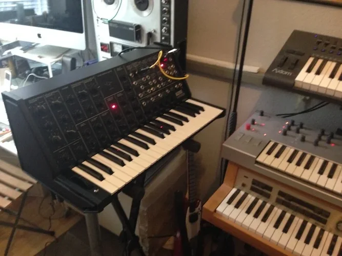

Der Zusammenbau macht Spass und danach ebenso :)
Das Aufdrehen des EG2 Sustain macht das Filter zu (wie beim Mini, so habe ich es gelesen).

Zeit waren 3 1/2 Stunden, mit Unterbrechungen (wichtige Telefonkonferenz mit Chef und so )
Rauschen : kein Rauschen bei meinem , Filter auf neu
....kann man per tastenkombination umschalten alt-neu, braucht man nicht die Jumper per Schalter zu modden...
Tastatur : wie erwartet schlecht, aber nicht kaputt, also original ....
Midi : midi ist an den Tastatur Controller angehängt . Das hat den Vorteil, dass die cv und Gate Signale, die aus den midi Informationen gezogen werden, an der cv und Gate Out Buchse der Patchbay anliegen. Das hat den Nachteil, dass man Gate und cv der Tastatur nicht separat vom midi abnehmen kann. Ein Gate Signal der Tastatur übersteuert die Gate Signale des midi Ports , somit kann man z.b den beatstep per midi nicht als retrigger / Gate sequencer nutzen . Da war früher der ms-50 immer mit im Spiel .....

Tastenkombination steht im Handbuch Seite 14:
Früher Filter :f#3 g#3 a#3 und einschalten
Später Filter :f#3 g#3 b3 und einschalten

Eg2 an osc2 cv in, ringmod einschalten, osc1 im Mixer auf 0. eg2 attack und Release nach belieben. Auch gerne invertiert...
