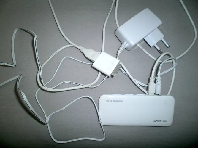

Hallo !
Freudige Nachricht....es funktioniert. Ich habe den neuen USB-Hub dazwischen der bis 2A schafft und wenn ich jetzt an den Reglern drehe passiert da gleiche auch auf dem iPad. ENDLICH !!!
Wieso lieferte dann Korg eigentlich damals nicht gleich so einen HUB mit ? So sehr hätte das den Controller auch nicht teurer gemacht.
Danke euch.

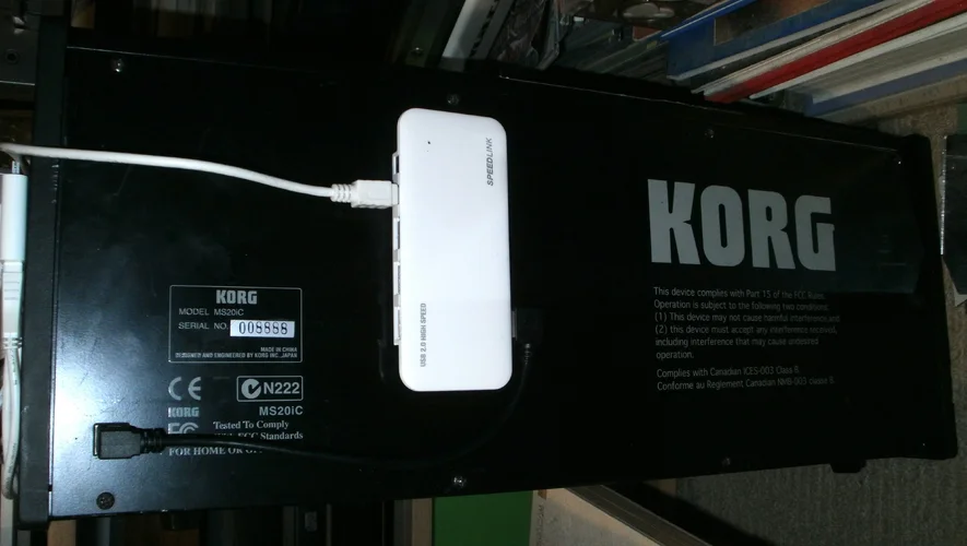

Hallo !
Ich habe mir ein kurzes gewinkeltes USB-Kabel gekauft und den HUB mittels Klettband direkt an den Controller hinten angeklebt.
