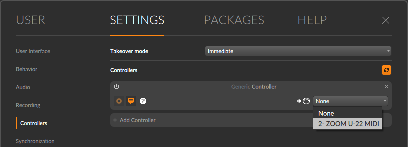

Hallo zusammen,
ich wollte gerade "eben schnell" meinen Korg NanoKontrol2 Midi Controller an meinen Laptop hängen und musste feststellen, dass das Gerät scheinbar nicht erkannt wird. Bei meinem Desktop hat das direkt funktioniert. Bei Google habe ich nichts passendes gefunden. Wie gehe ich in so einem Fall am Besten vor?
EDIT: warum wird der Controller hier nicht angezeigt?
LG
Christoph
Ich vermute das Bitwig ein Problem mit dem Controller hat, da es im Device Manager von Windows 11 verfügbar ist.
Auch wenn ich das Script für NanoKontrol2 manuell auswähle wird das Gerät nicht angezeigt.
Bisher konnte ich noch keinen Ansatz für einen Lösungsweg finden, auch wenn ich die Suche allgemein gehalten habe und nicht explizit nach NanoKontrol2 gesucht habe.
Wie würden die Bitwig Power User in so einem Fall vorgehen? :)

Ich habe zu 99.9% das Problem wie in dem Toturial, was ich oben gepostet habe. Mein NanoKontrol2 ist auf Slot 14 registriert, die Korg Treiber kömnen aber nur bis Slot 10. Das muss ich in der Regestry anpassen. Sobald ich Zeit habe werde ich das angreifen.

Mein nanoKontrol vers 1 hatte auch mal Stress wegen Korg Treiber, weil ich mehr als 10 Midi Devices hatte. Hatte es dann auch durch eines der Youtube Videos gelöst bekommen - glaube auch Registry ändern nötig. Korg macht da Mist.
Das ist ein nerviges Problem mit dem Korg Midi Treiber, hatte das auch mal mit der Sound Librarian beim NTS-1.
Ich habe damals den Korg Treiber und ein paar Treiber von anderen Instrumenten deinstalliert und danach den Korg Treiber wieder installiert. Der ist dann weiter runter gerutscht, darf glaub ich maximal auf Position 10 sein. Anschließend die anderen Treiber wieder installieren.
Schau mal im Geräte-Manager unter Audio, Video, Gamecontroller und unter Softwaregeräte. Da werden USB und Midi Devices angezeigt. Du musst aber vorher im Geräte-Manager unter Ansicht -> Ausgeblendete Geräte anzeigen. Hier jetzt ein paar Devices deinstallieren. Am besten die Plug and Play Sachen, dann hast du weniger Arbeit.
Das kannst du auch mit dem Korg Midi Driver Uninstall Utility Tool tun, jedoch siehst du da nicht immer was du gerade deinstallierst. Daher lieber über den Geräte-Manager. Sollte eigentlich klappen, in der Registry würde ich lieber nichts machen. Hab das mit Win 10 gemacht, schätze beim 11er geht das auch.
Vielen Dank, das war jetzt meine Lösung! Einige Geräte waren dort 2* gelistet. Ich habe jetzt einfach mal alles rausgeworfen, was ich aktuell nicht am Laptop nutze, in der Hoffnung, dass es dann unkompliziert ist wenn ich die Geräte mal wieder anklemme.
