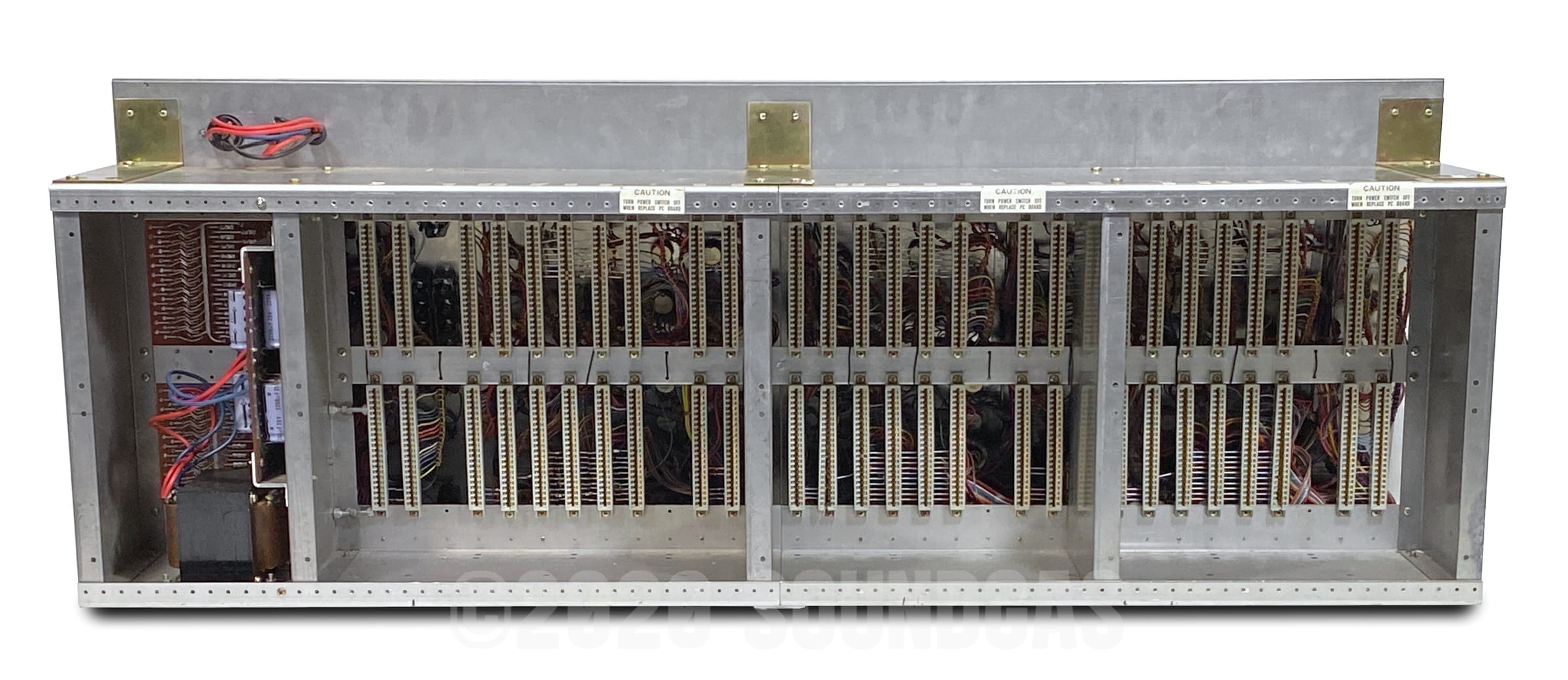

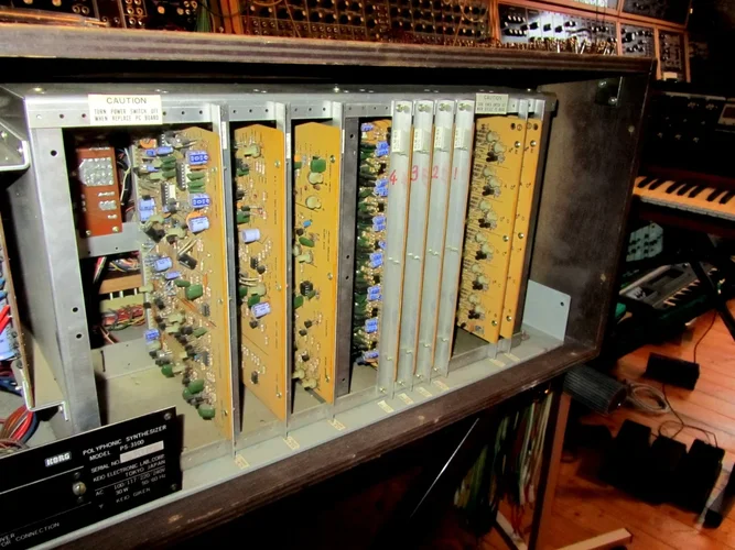

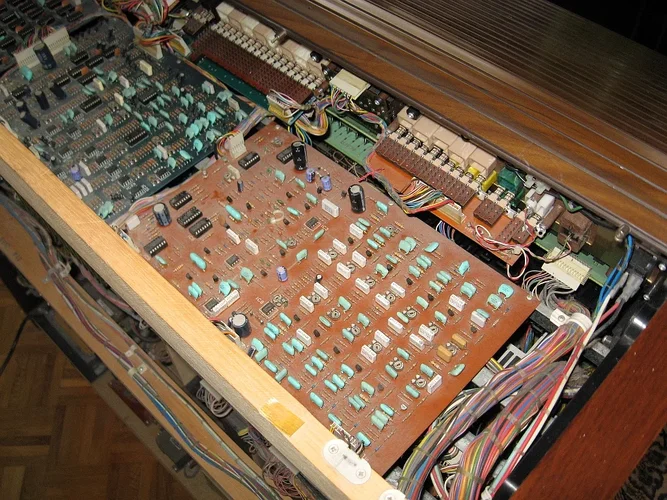

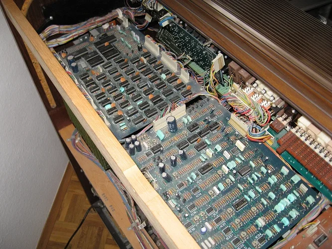

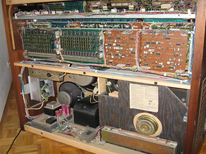

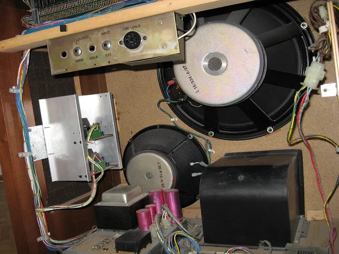

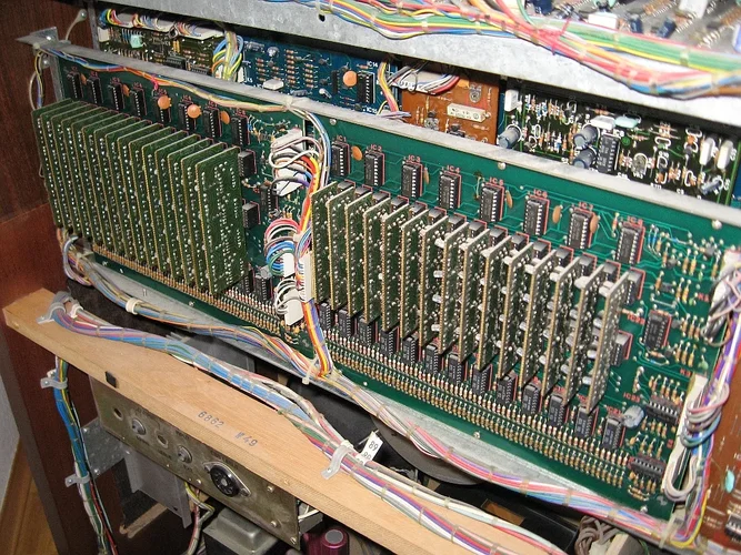

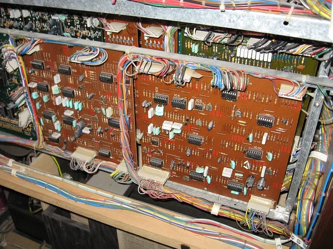

Hier Innenansichten eines zerlegten Vintage-PS-3300:
Es mag ein Beleg für mein kruden Innenlebens sein, dass ich das zauberhaft finde und gespannt bin, wie der FS von innen aussehen wird.

Ich denke, da darf man gerne auf moderne Technik zurückgreifen, wo es diese Probleme nicht mehr gibt. Wird Korg ja so machen. Stellt sich überhaupt die Frage, ob Korg so ein Steckkartensystem benötigt: Moderne SMD Bauteile sind ja viel kleiner.

  • #532
Es ist wohl eher der Zahn der Zeit, der da nagt.
Die hatten damals billigste Steckerleisten verbaut.
Es hat mich ziemlich genervt, denn trotz sorgfältiger Reinigung der Kontakte, waren die Probleme nach ein paar Wochen wieder da und dann wieder Rückwand aufschrauben ....
Das wird beim neuen 3300FS natürlich nicht passieren, ist aber bei der alten PS-Serie eher der Nornalfall.

  • #535
Die Steckerleisten sehen für mich ganz normal aus, ich denke nicht, dass es da viele Varianten gab. Beim Kunststoff hat man möglicherweise noch geübt. Aber wie auch immer, im hier und jetzt ist es wohl, wie es ist und bei den alten PS-3300 machen sie Probleme.
Das Konzept erinnert übrigens lose an den VME Bus aus den späten 70er, nur dass dort ganz andere Verbinder verwendet werden und die Platinen evtl. ein anderes Format haben.

  • #539
Daß ein japanischer Synth Kontaktprobleme bei Steckkarten hat ist eher ungewöhnlich
Dass Japaner verlässlichere Steckverbinder benutzt bzw auch hergestellt haben, liegt schlicht am feucht salzigen See-Luft Klima, das auf der Insel Japan herrscht. Kann man gut im ersten Buch von Ikutaro Kakehashi nachlesen, der die Erfahrung gemacht hat, dass aus den USA in Japan importierte Orgeln schnell an korrodierten Kontakten litten. Als er dann mit den Entwicklern in den USA redete, merkten die erst, dass es auch was anderes gibt als staubtrockenes Binnenklima.
Wenn man sich dann in US-Foren oder Maillisten die Erfahrungen von Leuten mit Polymoogs, Oberheims oder PS3000-Serie Synths ansieht, dann merkt man schnell, dass Leute in Iowa oder Nevada überhaupt keine Problem mit Kontakten feststellen, während die in Seattle oder Boston nur genervt sind.
Bei den Polymoogs wurden eigentlich ganz gute Amphenol Stecksockel verwendet, die zB auch in ISA-Steckkarten in alten PCs verwendet wurden und da schon zuverlässig waren. Der Unterschied war, dass in den PCs die Karten gegen mechanische Kippbewegung gesichert waren. Im Polymoog stecken die Karte frei schwingend im Steckplatz. Dass da über die Jahre hinweg die Kontaktfedern durch die Vibrationen beim Spielen und noch mehr beim Transport ausleierten, ist kein Wunder. Kevin Lightner hat in die letzten Polymoogs, die er renoviert hat, einen Haltebügeln reingebaut, der die Karten eben festhält.

  • #540
wie dem auch sei, ich kenne das Vorleben meines PS-3100 ja nicht.
Jedenfalls habe ich ständig etwas an den Platinen wackeln müssen, damit er wieder funktioniert und bei Aufnahmesessions über mehrere Tage hab ich die Rückwand gleich weggelassen.
Die Kontakteflächen auf der Platine hätte man vielleicht damals verzinnen sollen, die waren an manchen Stellen schon ziemlich runter.
