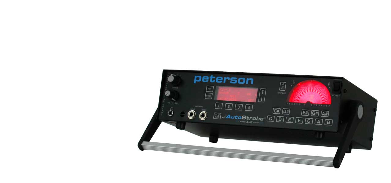

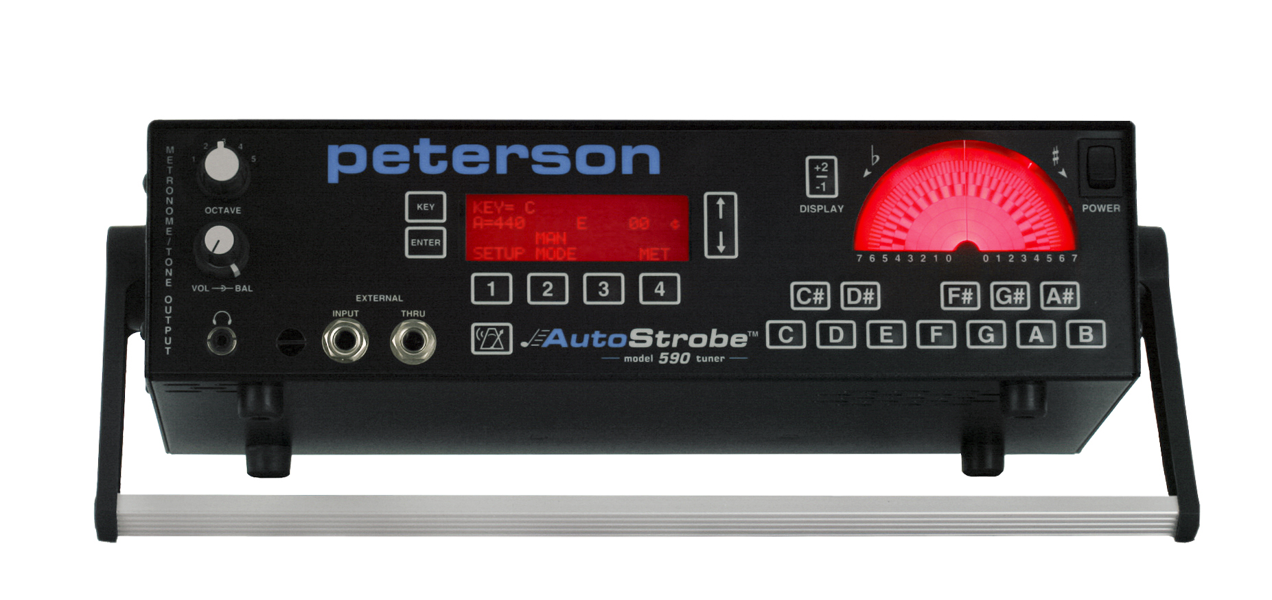

Man wird damit auch bei jedem anderen analogen Synthesizer wahnsinnig, das kann ich dir versprechen.
Der ist auch gut (ich hab ihn ja deinetwegen auch...).
Aber der Peterson ist um mindestens 27 Euro besser lesbar und um 28 Euro präziser.
Leider hat der Peterson eine gummierte Oberfläche und sollte deshalb IMMER frei stehend aufbewahrt werden (nicht in der Schachtel, nicht in einer Schublade oder so).

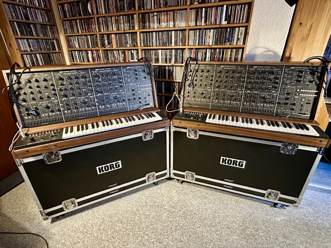

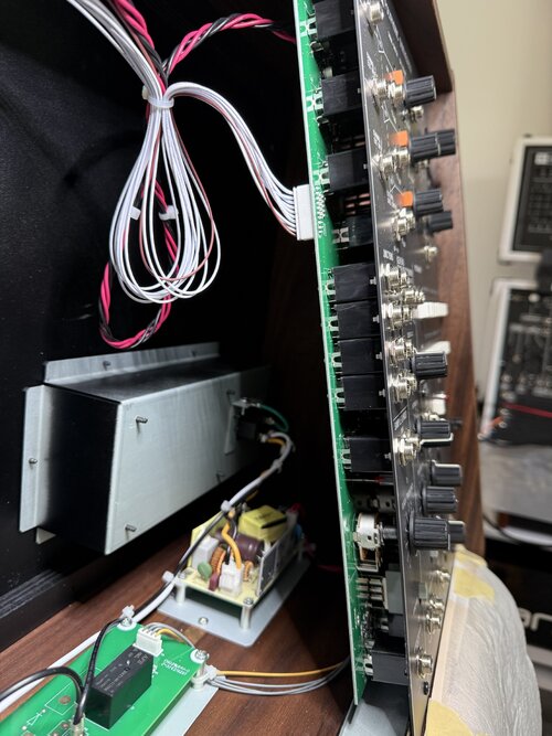

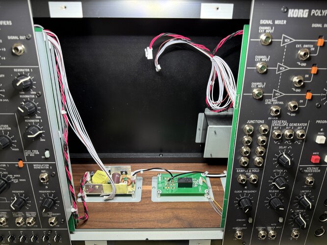

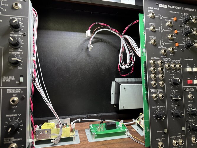

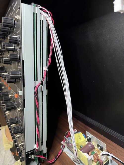

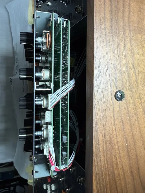

PS-3300 inside gestern und heute
Hier mal ein paar Ansichten vom PS-3300
1. die alte Version:
2. und dann die neue:
Anstelle von zahllosen Einsteckplatinen und der freien Poti-Verdrahtung gibt es je Sound-Modul (PSU-3301) ein Sandwich aus drei Platinen in ca. der Größe der Frontplatte und hinter der PSU-3302 eine Platine. Natürlich ist alles in SMD und teilweise wohl auch doppeltseitig bestückt. Alles sehr sauber und aufgeräumt aufgebaut.

Da ist ja nix drin.
Die sollten eine noch eine dünne Variante machen, die man sich wie einen Rahmen aufhängen kann und die Hälfte kostet.
  • #1.132
LFO/ENVs waren früher alle einzeln, sowas werden sie sicher per Soft generieren, dadurch spart man sehr viel Platz. Auch wenn einer der LFOs in den Audiobereich geht.
Man könnte also das Gehäuse kleiner machen. PS3300 Mini.
  • #1.133
Das ist tatsächlich alles in Hardware realisiert, auch die LFO's, ENV's, usw. dafür braucht man nicht viele Bauteile und in SMD sind die sehr klein, ist ja alles im Millimeterbereich. Auch die 49 VCF's je Modul sind vorhanden und sitzen vermutlich auf der letzten Platine. Damals wurden die Filter mit dem KORG35 Hybrid realisiert, der enthielt 5 Transistoren ohne Gehäuse. Damals konnte man durch die Hybridtechnik Platz sparen, war quasi wie ein Chip. Wäre interessant, wie die Schaltung im neuen PS-3300 aussieht. Jedenfalls kann man heute alles sehr kompakt und klein mit den SMD's aufbauen.
Eventuell könnte man ein 19'-Modul ohne Tastatur aus dem PS-3300 machen, oder auch 'nur' einen PS-3100. Das ist aber dann Modellpolitik von KORG.
M.i.a.u.: Moogulator und Lauflicht
  • #1.134
Ist vermutlich auch alles temperaturstabiler weil so klein. Kann natürlich auch ein Nachteil sein...
  • #1.135
Find ich technisch sehr redlich - sensationell fast schon - weil das damals wirklich eine Herausforderung war, die auch kaum jemand reparieren möchte, heute.
Hoffe, dass es dennoch passiert - aber - wegen des Aufwandes…
Aber klanglich wäre das theoretisch authentischer. Allerdings kenne ich keinen Synth, kein Re-Issue wo die Hüllkurven wirklich 1:1 sind, oft sogar eher langsamer. Immer! Nie schneller, nie besser, leider. Den PS würde ich aber auch im Feld der Ambient/Poly/Melodie sehen auch wegen der Resonatoren etc.

Das ist doch mal was Positives. Es gibt keine Wackelkontakte an den Platinen mehr aber kann man das noch reparieren?
  • #1.137
SMD kann man schon reparieren - einige haben sich eben auch drauf spezialisiert.
Das braucht nur anständige Lupe und Lötkolben mit nicht zu viel Watt, und eine ruhige Hand.
Das geht schon. Einige können das, nix für Schlagzeuger (dem Klischee nach), aber … geht.
