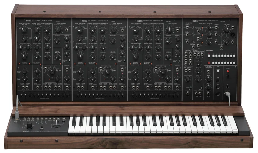

Ich frage mich, wieso Korg keine hochauflösenden Fotos liefern kann. Es muss die Hardware ja schon geben, oder?
Angeblich soll auf der NAMM nur eine Attrappe ausgestellt sein. TBC.
Oben das 2. Beispiel gefällt mir sehr gut. Tolle Soundästhetik. Der Anfang erinnerte mich an Selected Ambient Works 2...
  • #165
Haben die. HiRes Bild 7k Pixel Breite.
M.i.a.u.: Düsseldorf64, e6o5, Pete1 und 6 andere
  • #166
Cool. Hatte ich nicht gefunden. Danke.
Wenn man genau hinschaut sieht man wie unsauber die Holzkanten gearbeitet sind. Hmm. Schnell zusammengehauener Proto?
M.i.a.u.: intercorni
  • #167
Muss für die NAMM Show reichen. Im Netz ist es bisher offenbar ein wahrer Knüller. Bei Instagram und in einem Effektgeräteforum haben mich Leute gezielt darauf aufmerksam machen wollen, obwohl ich es schon kannte. KORG setzt mit diesem Kaventsmann ein dickes Statement. Ich bin der Allerletzte, der dieser Firma keinen Spaß oder Erfolg gönnt.
M.i.a.u.: intercorni und Lauflicht
  • #171
weis jemand was GND und Momentary (auf der Tastatureinheit) sein soll?
Momentary steht für Momentary Switch. Das ist ein Tipptaster, mit dem man unabhängig von der Tastatur einen Trigger auslösen kann, z.B. um eine Hüllkurve zu triggern. So einen Taster hat der MS-20 auch. GND bedeutet "Ground", also Erde/Erdung.
M.i.a.u.: Laurin und Pepe
  • #172
Danke für das hochauflösende Bild - weis jemand was GND und Momentary (auf der Tastatureinheit) sein soll? Und anscheinend gibt's auch Aftertouch ...
GND bedeutet Masse, und die entsprechenden Buchsen lassen sich (nur geraten) dann wohl auf Masse schalten.
M.i.a.u.: siliconscientist
  • #173
Man kann von dort z.B. zu den drei Strängen im Mixer patchen und diese dann vom Keyboard an/ausschalten. Sonst müsste man ja bei der Keytar-Performance immer zum Synth laufen.
M.i.a.u.: Laurin und intercorni
  • #174
Die frühen Synthesizer von Korg, Yamaha und Moog arbeiten nicht wie alle anderen mit Voltage Trigger (z.B. ein Sprung von 0 Volt auf 5 Volt am Gate-Eingang löst die Hüllkurve aus), sondern mit Switch Trigger (ein Kurzschluß auf Masse löst die Hüllkurve aus).
Die Tastatur bietet einen Taster (Momentary) und drei Schiebeschalter zum Erzeugen solcher Switch-Trigger-Signale.
M.i.a.u.: rauschwerk, Laurin und intercorni

  • #177
Sorry, die frage kam sicher schon....
Wie funktioniert das genau.
Es gibt 3 mono stimmen und diese geschichtet, verteilen sich polyphon auf die tastatur?
Nein, es sind drei voll polyphone Timbres.
Pro Timbre gibt es 12 Oszillatoren und 36 Frequenzteiler bzw. bei der Wiederauflage 37, damit hast Du volle Polyphonie mit 49 Stimmen pro Timbre. Pro Timbre gibt es dazu 49 VCFs und 49 VCAs - insgesamt also 147 VCFs und 147 VCAs (bei 36 VCOs und 111 Frequenzteilern).
Darüber hinaus gibt es pro Timbre zwei globale LFOs und drei frequenzsteuerbare Bandpassfilter, die als Formantfilter arbeiten können.
M.i.a.u.: Rasenmähermann, Laurin, intercorni und eine weitere Person
