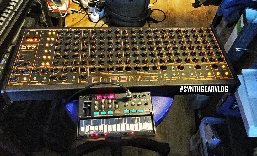

So ich habe ja gar nicht mehr gehofft, aber nun durch dieses update, kann ich auch meinen geliebten Dtronics DT7 am volca FM nutzen.
Der erste test ergab, der volca reagiert auf den controller :) das ist doch echt der hammer. ok ..Der DT ist eigentlich für meinen DX7 . Und einen 100euro synth mit einem 1500,- Controller zu editieren ist schon echt dekadent ...aber geil.
