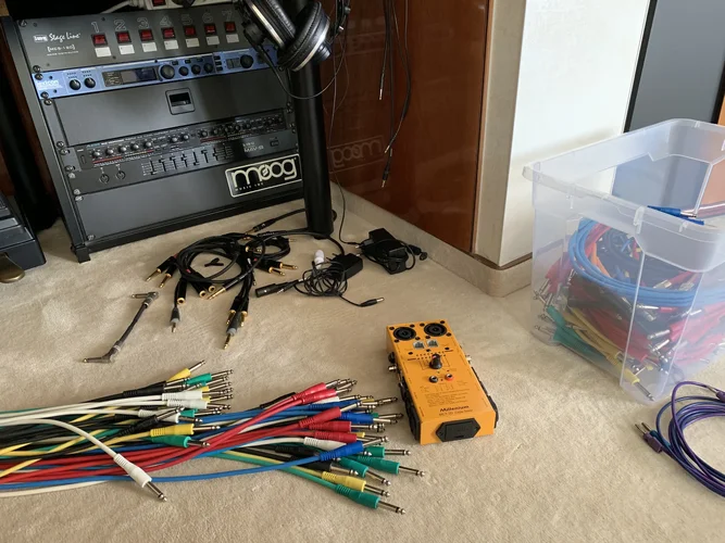

Part 1.
Patchkabel testen und verstauen;-)52346
