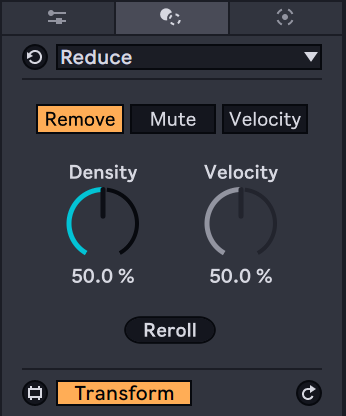

Ich benutze spaßeshalber ab und zu mal die neuen MIDI Tools. Gerade bei den Tools, die Noten generieren, sind es meistens für meine Zwecke einfach zuviele Noten.
Abhilfe schafft hier ein weiteres Freeware MIDI Tool namens Reduce. Einfach in den USer Packs Ordner kopieren, dann taucht das Tool bei den Transformer Tools auf.

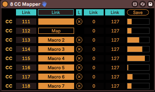

Neben dem Utility Device packe ich in jedes Instrument Rack den 8 CC Mapper.
Damit kann ich schnell und einfach mal ein paar Makros oder sonstige Parameter des Instrument Racks auf die Fader oder Encoder meines Masterkeyboards mappen.

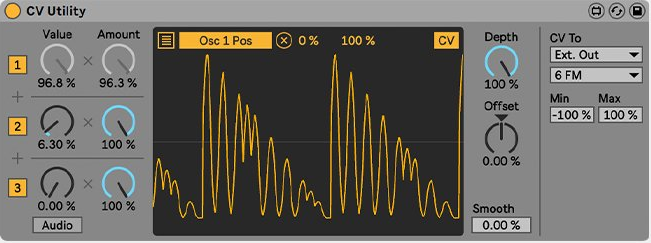

Möchte man mehrere Modulationsquellen (LFOs, Envelopes,...) auf ein einziges Ziel mappen, so kann man das CV Utility Device aus dem CV Tools Pack verwende, um bis zu drei Modulationsquellen zu addieren. Funktioniert auch ganz ohne CV.
M.i.a.u.: jjot und verstaerker
Hatte gerade die Tage ne Modwheel LFO Modulation, die hatte als Happy Accidient auch das Modwheel vom zweiten Midi Track gesteuert. War das bei Ableton schon immer so?
