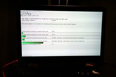

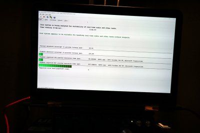

da is nix... selbst bei einem neuem projekt mit nur einer spur passiert es in cubase. muss an der monitorfunktion liegen. aber ich check nachher mal das mit der instrumentenspur...
Bitte - habs zweimal laufen lassen und schaut doch ganz gut aus oder? P.S.: der "In-Depth-Latency Monitor" war auch komplett unauffällig.
