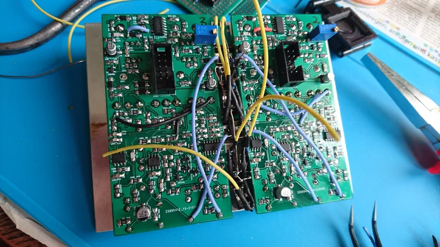

Und weil das alles so schön funktioniert hat, habe ich noch ein zweites gebaut und ein drittes ist in der Planung und schon bestellt. Teile sind bis auf die Potis aus der Restebastelkiste und so werden sie noch sinnvoll genutzt.

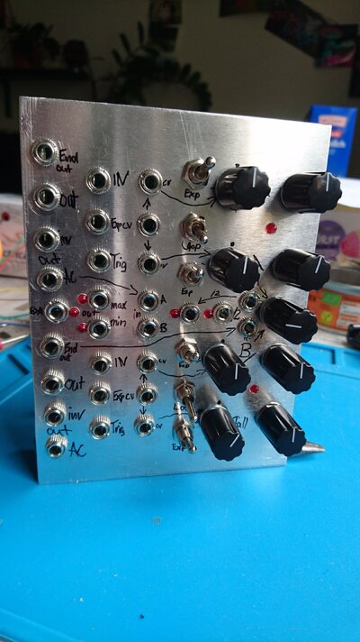

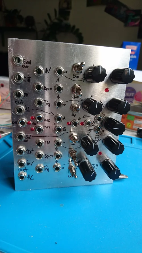

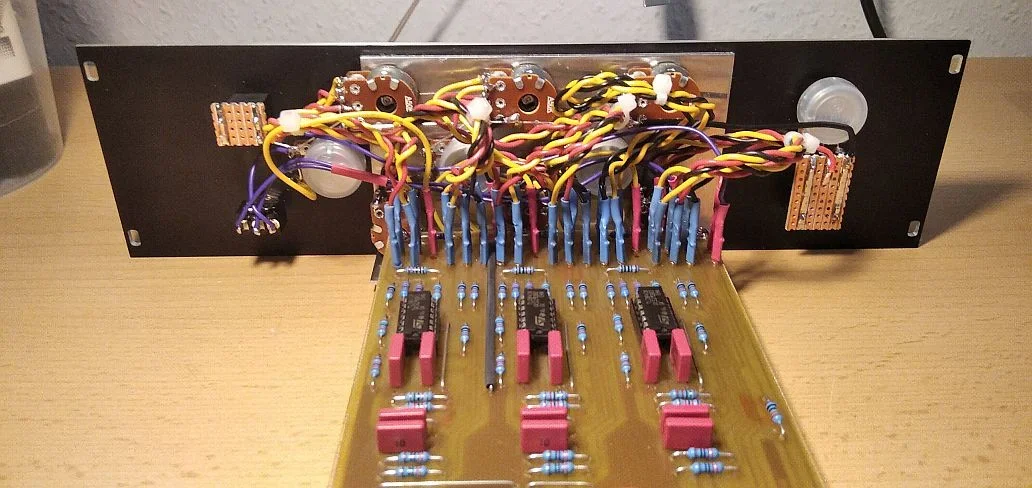

Dual VCS mit MinMax und /2 Logik ist fertig:

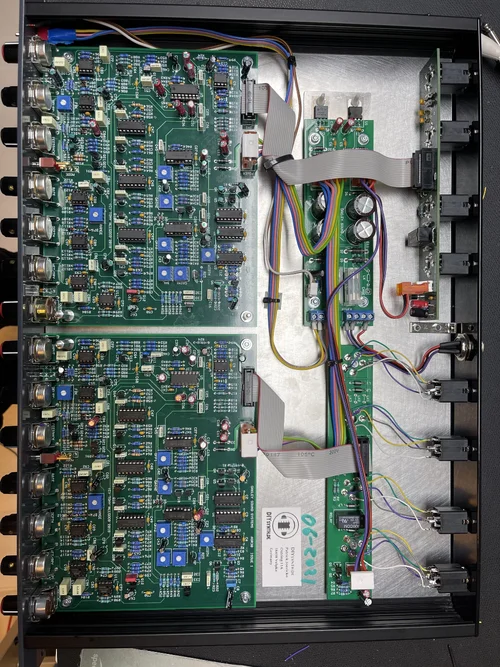

  • #3.402

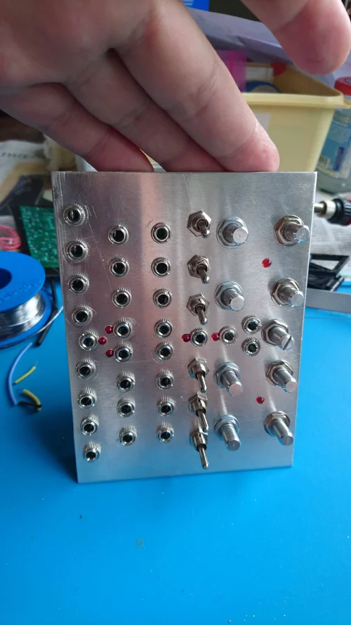

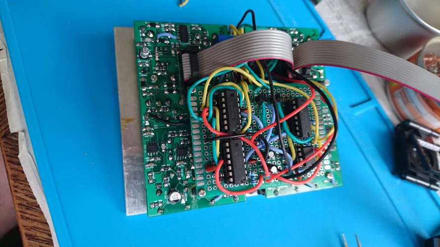

Fast fertig. Muss jetzt noch testen und kalibrieren.

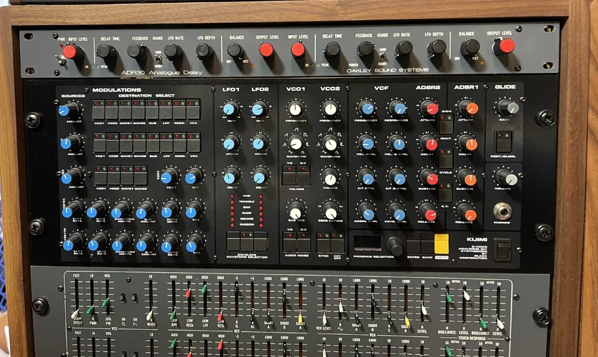

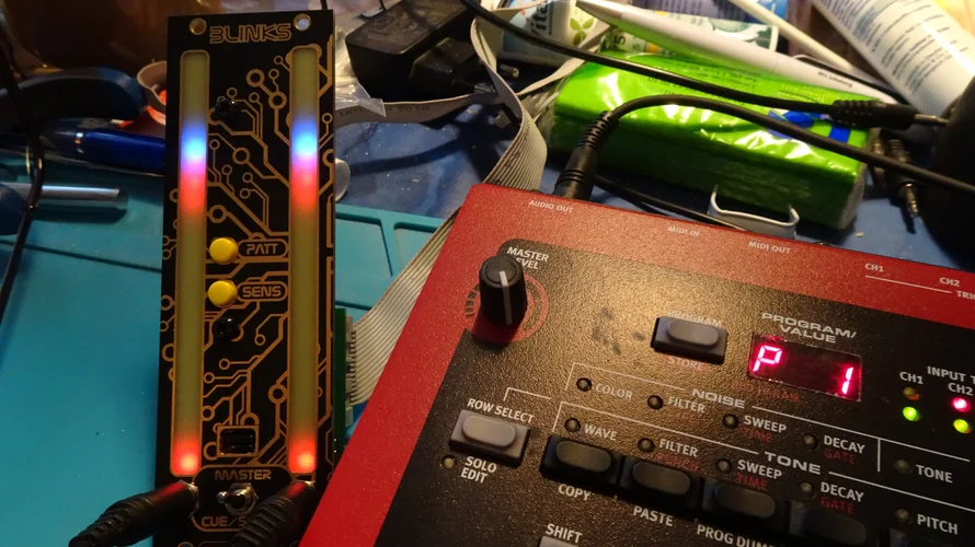

More Blinkenlights - Ein amtliches VU Meter sieht ja irgendwie anders aus aber so als Spielerei im Rack ist es ganz lustig und war auch nicht all zu teuer. Ist nur ein wenig Fummelei mit dem Justieren der Schalterkappen. Und der Kippschalter ist hier schwer zu bekommen. Der war gestern im Mouser Paket mit dabei.

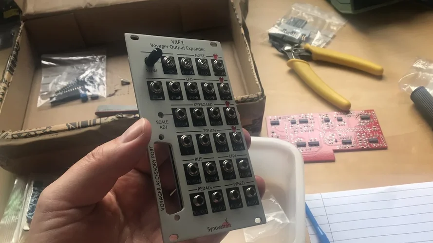

Ganz unspektakulär gestern noch dieses Schätzchen zum laufen bekommen. Der liebe Tony hatte noch die Platinen und die Frontplatte, war echt Glück muss man sagen. Und das VX-351 von Moog ist ja irgendwie albern mit den großen Klinkenbuchsen..

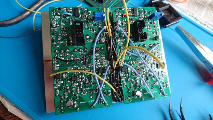

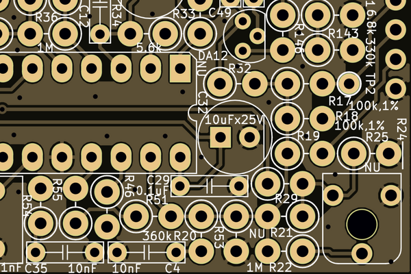

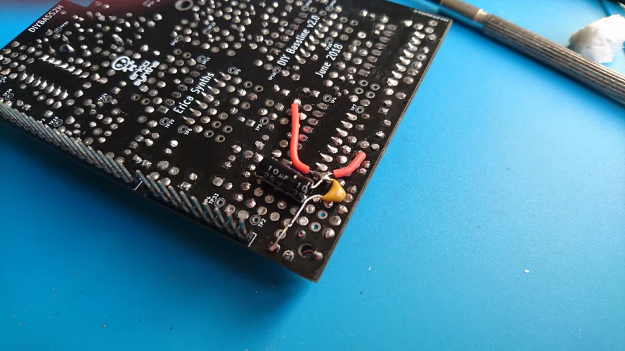

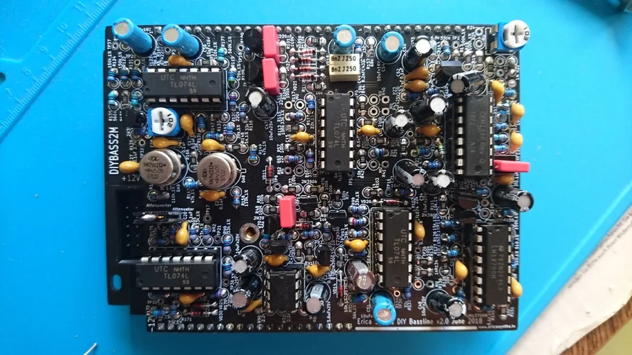

Erica Synths DIY Bassline ist soweit fertig, aber es gibt Probleme...
+12V und GND hatten Kurzschluss, nach ewigem Suchen fand ich ein 100nF der Durchgang hatte.
Nach dem Tausch aber nun immer noch nur 200 Ohm zwischen+12V und GND.
Ob das richtig ist? Oder lieber nach weiteren defekten 100nF suchen?

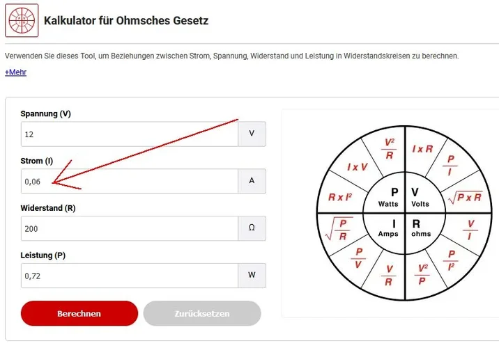

  • #3.409
Laut Hersteller :
Power consumption80mA @+12V
40mA @-12V
dann wären es ca. 60mA , das würde ja passen .
Zum Testen alle IC´s rausnehmen und schaun´ ob es irgendwo qualmt oder heiß wird .

  • #3.410
Und vielleicht bei anderen Modulen mal den Widerstand zwischen +12V und GND messen...
  • #3.413
Es können andere Halbleiter mit durchgeschmort sein. Mal alle ICs herausnehmen?

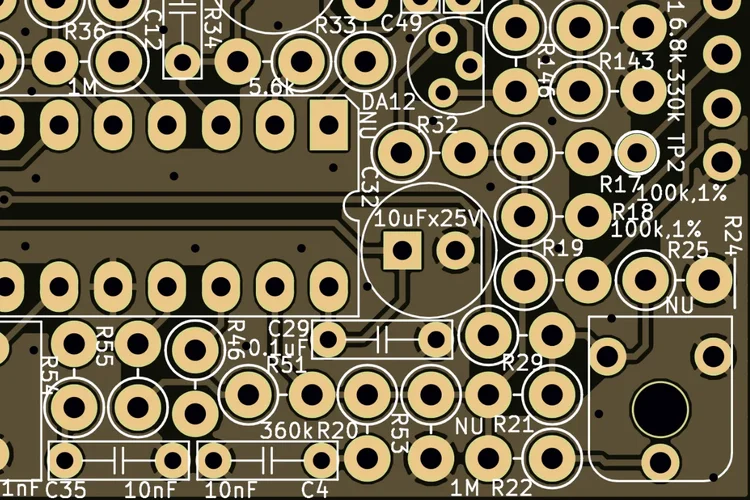

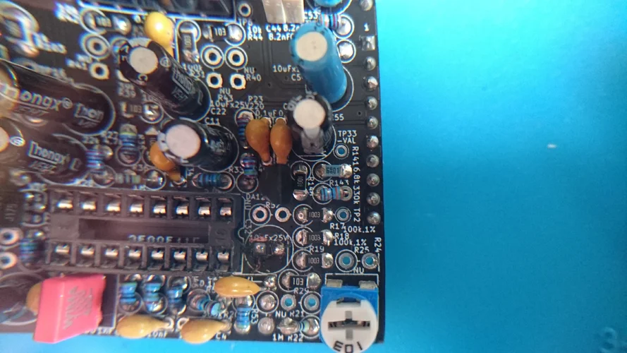

  • #3.415
Ok geschafft, es lag wohl an dem + Loch von C32 10uF (Durchgang GND) das trennen von +12V Bahnen hat es gebracht.
Dann untenrum neu verdrahtet
Nun auch etwa 6k Ohm zwischen +12V und GND.
Funzt soweit gut nur der Cutoff Regler ist im letzten drittel wirkungslos, und wenn ich ihn höher trimme schließt er nicht wirklich....
Naja soweit erstmal guddi :wegrenn:
M.i.a.u.: stuartm, JayBee, Bodo und eine weitere Person
  • #3.416
Ob das richtig ist?
Unabhängig vom zwischenzeitlich Geposteten und mal ganz allgemein kurz und bündig: Nein. Das ist mit Sicherheit nicht richtig, das müssen schon ein paar kOhm sein.
M.i.a.u.: GKMsound
  • #3.417
200 Ohm kam mir auch recht wenig vor. Was nun der eigentliche Fehler war kann ich nur schätzen - der 100nF war defekt und beim weiteren rumlöten ist die Leiterbahn +12V irgendwie mir GND verschmolzen. Man muss den GND Punkten schon ganz schön einheizen damit das Zinn verbindet... und GND Flächen sind überall, ist nur minimal Platz zu den anderen Punkten.

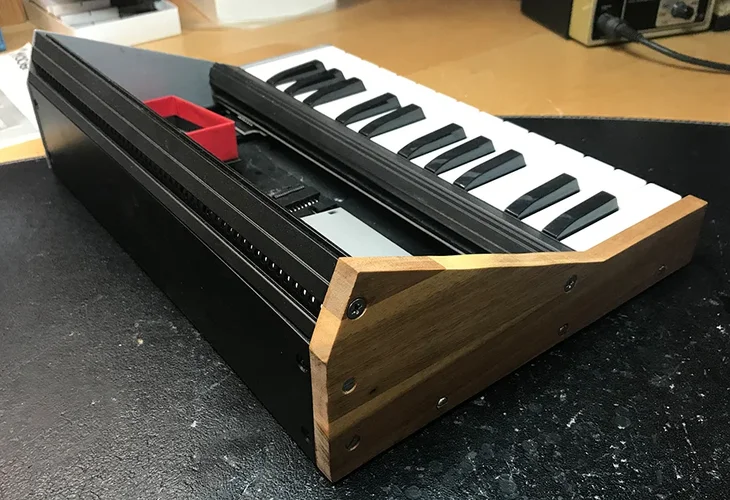

DIY hängt grad ziemlich. Wenigstens habe ich es schon mal hingekriegt, von meinen Modular-Synth auf Basis eines Roland Boutique-Chassis die Metallteile schwarz pulverzubeschichten und die ALU-Seitenteile durch Holz zu ersetzen. Da ich kein passendes Holz hatte, habe ich einfach alte Brotbrettchen zersägt und mit Teaköl behandelt :cool:...
M.i.a.u.: GKMsound, Braunsen84, Noise-Generator und 8 andere

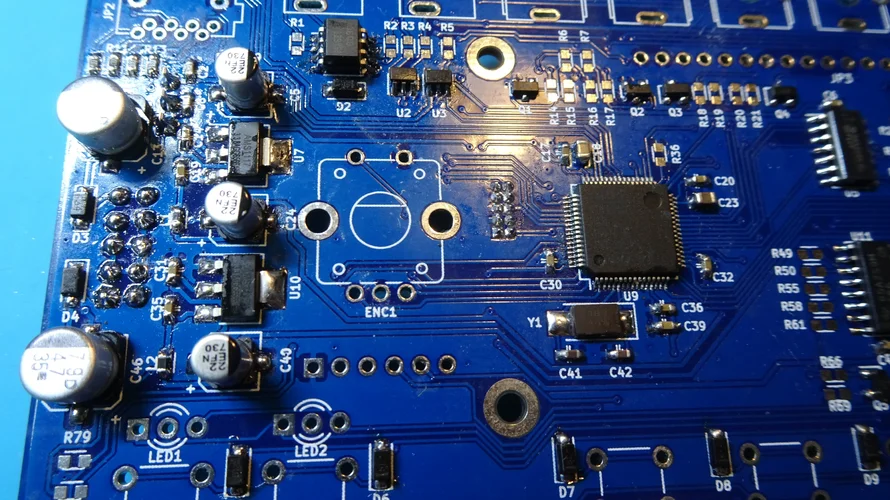

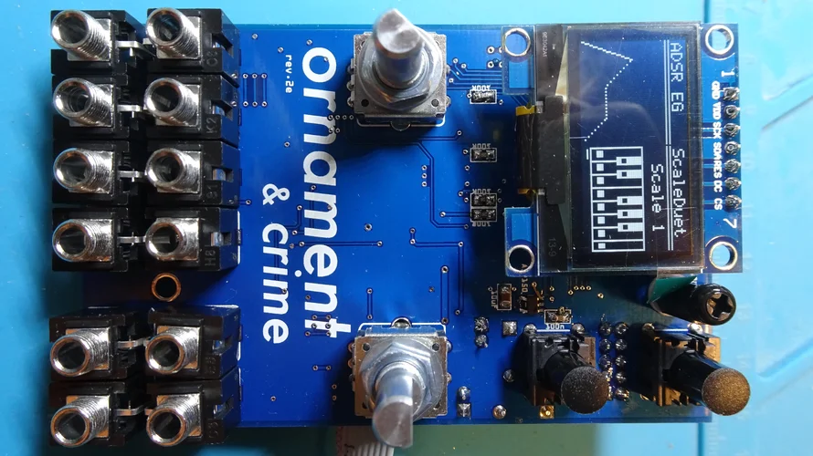

Oakleysound Dual ADR30 custom build.
klingt hervorragend und ist relativ einfach zu bauen. Ein modernes Scope sollte man für das Kalibrieren haben.
