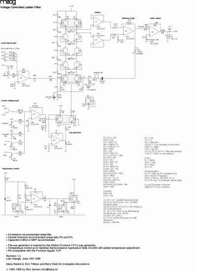

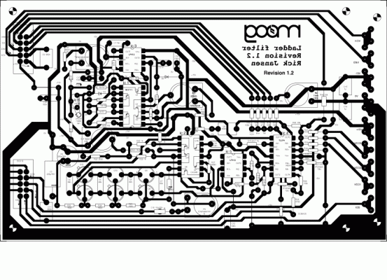

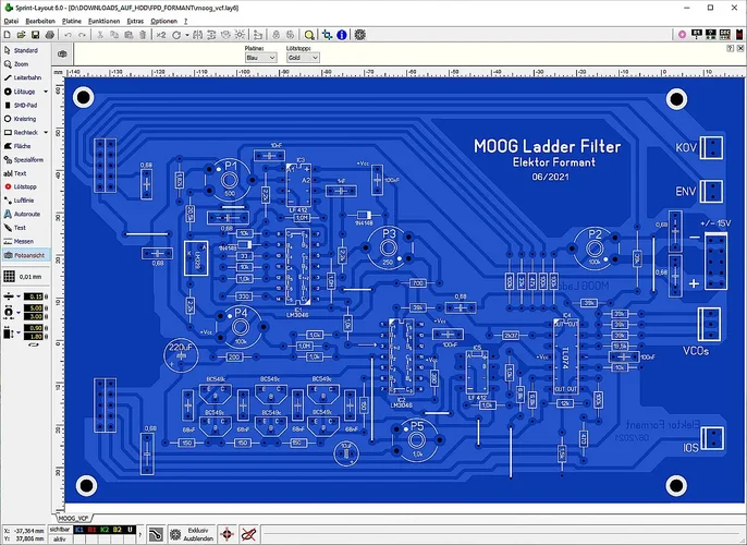

Während ich mal wieder auf Bauteil-Bestellungen warte...........versuche z.Z. mit Hilfe von diesen Vorlagen und Sprintlayout 6.0
eine ätzfähige Platine zu erstellen :

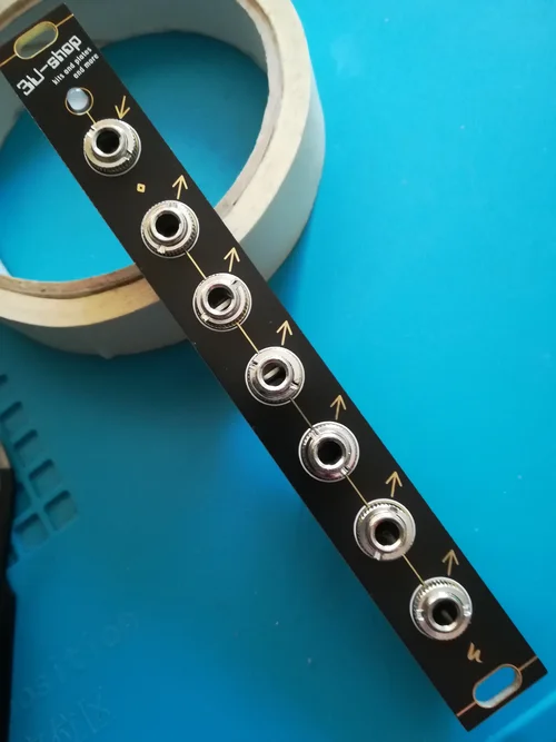

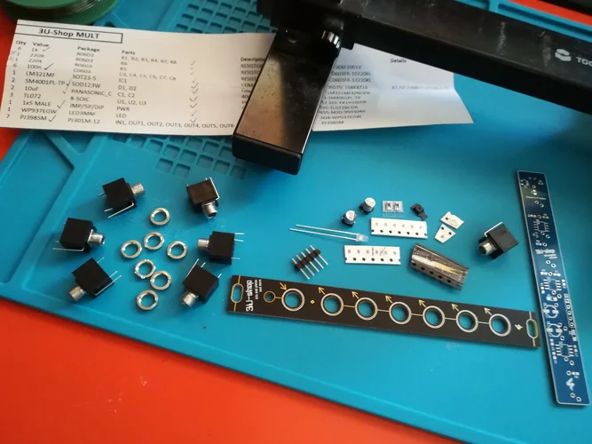

Hab grade mein kleines aktives Multiple fertig gelötet. Als kleine aber feine Ergänzung zu meinem neuen Modular Gear. 1 Eingang auf 3 Ausgänge, 2 Mal. Jetzt kann ich auch endlich mal vernünftig CV Spannungen verteilen.

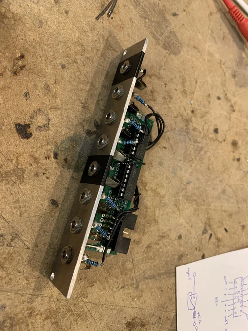

Anhang anzeigen 101738Anhang anzeigen 101739
Das hast du sehr schön gemacht! Ich glaub Buffered Multiples sind eine der wichtigsten Sachen im Modular :)
Wie hastn den schwarzen Streifen gemacht? Isses so wie ichs denke, einfach Klebeband und ich bin einfach noch nicht auf diese geniale Idee gekommen ?!? :)

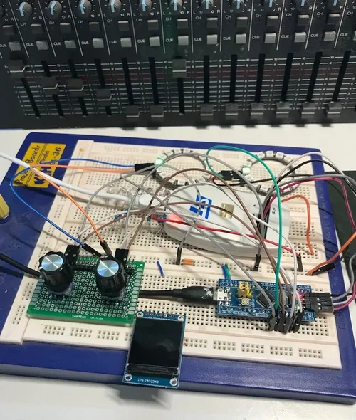

Ich probiere grad Stück für Stück Peripherie an den STM32 anzuschließen und wenn ich dann weiß wie das alles geht mache ich was ganz tolles. Weiß noch nicht was, aber es wird ganz toll.
Ja, das ist einfach ein Streifen Isoband. Ich dachte erst ich nehme nen Edding um die Eingänge zu kennzeichnen, aber dann dachte ich, so siehts besser aus.

Wäre ja sonst schade um die Lötarbeit.

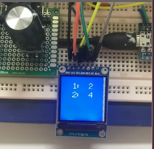

Ich hab jetzt das OLED Display angeschlossen, was gar nicht so einfach war, weil es mit SPI betrieben wird aber die Beschriftung ist I2S.
Die verwendete Library ist TFT_eSPI, auf einem STM32. Rechts ist Pixelmüll und bei Texten bleiben gerne mal ein paar Pixel hängen, weil die Berechnung der Zeichenbreite wohl eine Macke hat. Wat nu? Fehler in anderer Leute Library suchen ist wohl aussichtslos. Oder sämtliche verfügbaren Libraries ausprobieren?

Mach dir nix draus. Auch mit 40 Jahren IT-Erfahrung komme ich mir hier ziemlich oft vor wie der letzte Depp.
Hab jetzt rausgekriegt, dass der erste Aufruf von fillRect einfach nicht die ganze Fläche füllt, und der zweite dann funktioniert. Der Pixelmüll ist dann weg.

Nachdem ich mit der Adafruit Library schon ganz in den Anfängen gescheitert bin, mache ich jetzt erstmal mit der TFT_eSPI weiter. Ich baue mir ja jetzt erstmal einen Grundstock an Tools auf.
Als letztes habe ich rausgekriegt, wie man beim STM32 die PWM-Frequenz für die Analogausgabe hochsetzt. Als nächstes geht es an Töne.

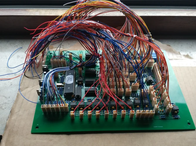

Potis anlöten kann nerven, mein erstes Projekt war mal der WP 20 von Mfos, nach dem WSG. Der WSG war easy und die Potis gingen weil das am Anfang nur 5 oder so waren.
Ich wollte aber umbedingt den WP20 bauen und das war wirklich eine Sauarbeit. Habe den zweimal aufgebaut und nie zum laufen - und zum debuggen gebracht.
Ab und zu denke ich, ich mach den mal fertig, guck mir dann den Kabelbaum an und denke, Nö.
Dann habe ich noch einen Simplesizer den ich aber selbst nicht gebaut habe und da müssen alle Potis ausgetauscht werden (ich wusste nicht das es so schlechte Potis gibt, die so dermassen verschleissen)
Naja, wirklich Lust habe ich auch nicht aber die Kabel sind ja schonmal da.
