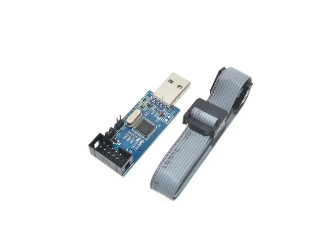

@ Bodo Und sollte das Ganze irgendwie über die nächsten 3 Tage ans laufen kommen, unbedingt noch mal mit dem Thema Fuses auseinandersetzen sofern noch nicht geschehen, bevor man wild durch die Gegend flasht. Da ist so ein Chip auch schon mal gebrickt und man darf ihn dann austauschen.
  • #3.272
@ Bodo Und bevor ich das noch vergesse, schau auch mal bei Deinem Programmer nach ob er 2 Jumper hat so wie meiner. Da legst du fest, welche Spannung der Chip direkt vom Programmer 3,3 oder 5V bekommt oder ob die Spannung vom +-12v Rail kommt. Man muß das Board nicht zwingend unter Spannung vom Racknetzteil flashen. Das geht alleine mit dem Programmer. Bei Verdrehen vom 6pol Stecker kann eigentlich nichts passieren wenn man ohne die +-12V flasht.
Die Jumper hat er, aber das Rack ist da gar nicht involviert. Das hängt rein am USB des Rechners. Ich probier das die Tage nochmal mit Deiner "Treiberdatei von gestern", aber im Moment will ich erst mal sacken lassen.

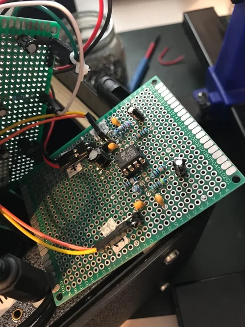

Kleines Vorverstärkerchen, um an die Dronebox auch Kontaktmikrofone und so Kram anschließen zu können.
A propos. Ich bin im Begriff, für genau den Zweck eine Platine hierfür zu entwerfen - und dann gleich 2 * auf eine Platine für Stereo bzw. 2 Kontaktmikros. (Ich werde das mit 2 * NE5534 statt 1 * der Dualversion NE5533 machen, weil die NE5534 erheblich einfacher zu bekommen sind.)
Manchmal überrasche mich selbst. Ich hab gestern abend nach 21:30 bei Null damit angefangen und gerade eben 5 Stück bei JLCPCB in Auftrag gegeben... :roll:

Tja. Der "neue" ließ sich gar nicht installieren (Rechner ist noch im "Testmodus"), der Windows-Gerätemanager erklärt mir, dass der beste Treiber bereits installiert sei, ich hab keinen Bock mehr und gebe das Branches damit dann endgültig auf.
Scheiß drauf, ist dann auch egal :dunno:. Wie gesagt, so wichtig ist mir das nicht.

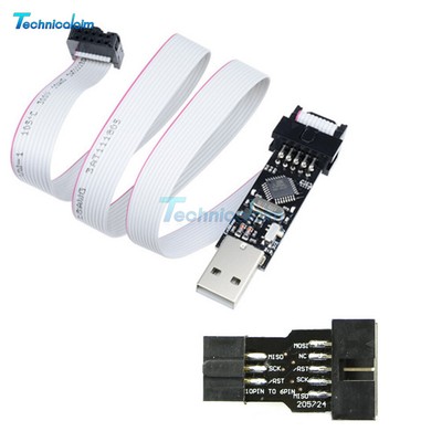

So ein 10-auf-6-Pin-Adapter ist dabei. Aber soweit bin ich ja bislang gar nicht gekommen :roll:, das scheiterte ja schon einen Schritt davor.
Du musst dich durchbeißen und nicht nach zwei Tagen die Flinte ins Korn schmeißen.
Nee (1. Satzhälfte) bzw. doch (2. Satzhälfte) ;). Ich probier noch, diesen einen Treiber zu installieren, und wenns damit nicht geht (= Microchip Studio den Programmer dann nach wie vor nicht erkennt), wars das.
Ist mir zu schade um die vergeudete Zeit, das ist mir das Branches nicht wert.
Wie gesagt, so wichtig ist mir das Ding nicht, und den Zirkus tu ich mir nach dieser Erfahrung für ein anderes MI-Modul ganz sicher nicht nochmal an. Gebranntes Kind und so ;)

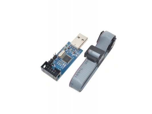

Jein, Man hätte das doch vermutlich auch mit einem Arduino o.ä. machen können - den kann man direkt ans USB hängen und braucht nicht erst noch so einen Programmer mit Spezialtreiber dafür.
Ich hab bisher sowohl auf einen Arduino als auch auf einen Teensy (fertig kompilierte) Firmware draufgepackt. Das war kein großes Problem, und das würde ich auch wieder machen.

Wegen dem ganzen Irrsinn, den Du gerade erlebst, hatte damals der Stefan Tretau den mysmartUSB light empfohlen. Der wird direkt mit eigenem passenden schmalen Brennprogramm geliefert. Der kostet dann aber ~19. Das war bei mir stressfrei. Den Olimex zu installieren war nicht einfach und um eine Hexdatei zu flashen braucht man auch keinen Flugzeugträger Microchip Studio. Sowas kann man auch über AVRDude und Kommandozeile machen. Aber der Treiber zwischen dem Hardwareteil und dem Windows und der Software muß funktionieren. Der Rest geht dann. O&C und Temps Utile mit Teensy habe ich auch gebaut aber da wird auch ein Display angeschlossen usw.. Aber Branches mit Teensy? Es geht ja auch darum, Module möglichst schmal zu halten. Fast das ganze Mutable Programm ist von Leuten wie z. B. Antumbra auch noch mal geschrumpft worden. Und wie war das noch mal? Bei 402 geht der Spaß erst richtig los. Man kann das natürlich, wie mal bei Braids geschehen, auch through hole bauen und ich glaube, das war auch mal mit Teensy aber viel breiter. Und da gehen die Leute dann her, nehmen sich genau die Teile die sie brauchen vom Teensy oder Arduinoboard und integrieren sie in ihr PCB. Da fällt der USB Stecker weg aus Platzgünden und dafür ist dann der 6pol drauf, der ja beim Arduino auch immer noch mit drauf ist.
  • #3.289
Wenn dein Programmer nicht funzt, kannst du dir auch nen Arduino über die Arduino IDE als Programmer flashen.

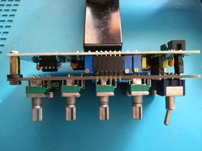

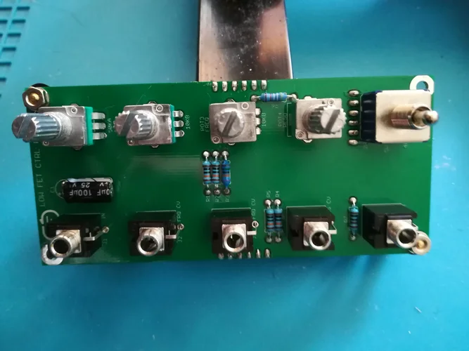

Fast fertig. Feedback - LPFet
(Warte noch auf Poti Knöfpe)
Allerdings ist die Frontplatte von minderer Qualität.
Ränder waren zackig/scharfkantig und das Druckbild ist unsauber, was die schwarze Fläche angeht.
Irgendwie fleckig, glänzend/matte stellen. Denke da wurde vor dem Druck nicht ordentlich gereinigt. (Bild folgt)

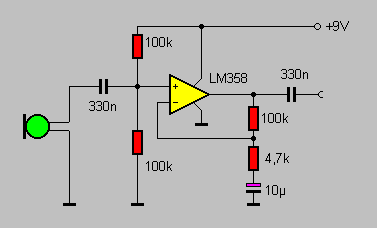

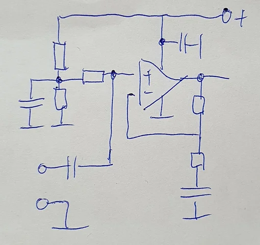

Falls irgendeiner meint, der Verzicht auf digital könnte ihn retten:
Mein primitives Vorverstärkerchen fängt an zu schwingen, wenn ich die Eingangspotis ganz runter (auf Masse) drehe. (ja, die Stecker sind absichtlich so drauf)
Und wenn ich sie nicht auf Masse drehe schwingt es auch, aber anders.
Jetzt bleibt noch eine Sache die ich ausprobieren möchte, und wenn das nichts nützt, dann baue ich es mit einer anderen Schaltung nochmal.
  • #3.296
Da ist doch jetzt nichts verwerfliches dran, oder? Der Rückkopplungswiderstand ist bei mir 1M, weil ich eine hohe Verstärkung brauche.
Der Typ des OPAmps ist auch egal. Hatte erst einen TL072, der schwingt genauso.

Danke, hab schon diverses ausprobiert, aber Snubber kannte ich noch nicht.
So kann man Stabilität erhöhen und Rückkopplung über die Betriebsspannung vermeiden:
Spannungsteiler mit C um die Mittenspannung zu erzeugen. Außerdem C an der Betriebspannung.
Entschuldigung für die Handskizze, hab gerade keine Software zur Hand.
