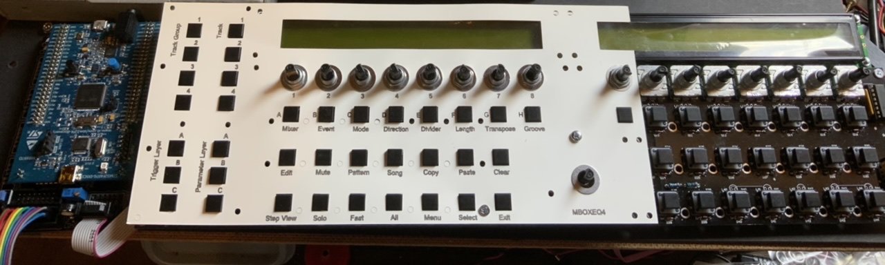

Noch gefühlte 1000 LEDs abschleifen und dann weiter mit dem Panel rumärgern. Gibt Sachen die mehr Spass machen.

Edit: Ich sehe gerade zufällig, dass da auch ein Treiber zum Download angeboten wird. Vielleicht gibts damit dann doch noch einen allerletzten Versuch... :roll:
War auch der Lib-USB-Kram. Trotzdem versucht. Erwartungsgemäß der gleiche Mist. Das wars jetzt endgültig. Einen weiteren Versuch wede ich nicht mehr machen.
Wie gesagt, nimm dir nen Arduino und flash dir den als Programmer.
Dafür gibts sicher auch einige Anleitungen im Netz.
Spontan findet google zb das hier bei mir:
M.i.a.u.: Bodo
  • #3.308
Danke für den Tipp, aber ich weiß echt nicht, ob mir das Branches den Aufwand (geht schon damit los, dass ich dafür erst wieder einen Arduino kaufen müsste...) noch wert ist :roll:.
So einen "ST-Link v.2" habe ich aber noch rumliegen, vielleicht kann ich es damit mal probieren? Meines Wissens braucht der keinen eigenen Treiber (?) und kann einfach so ans USB gehängt werden.
(Ich hatte den schonmal besorgt, weil irgendwann ein Firmwareupgrade für den Opera Rotas kommen soll, das dann auch Sync per externer MIDI-Clock ermöglicht, und das laut OR-Entwickler damit am besten ginge).
Aber, wie weiter oben gesagt - ich habe echt keinen Bock mehr, mich noch länger mit dem Branches rumzuärgern. So wichtig ist es mir nicht.

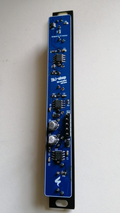

Ich bastel übriges jetzt gerade hier dran, hab ich geschenkt bekommen (DANKE) und es sind 0603 Bauteile, die sind schon echt klein muss ich sagen :)
  • #3.314
Dafür sind die ICs entspannt zu löten, schön viel Abstand zwischen den Pins :D.
Ist übrigens ernst gemeint. Das sieht wie eine ideale SMD-Erstplatine aus. Plague Bearer ist eine ähnliche Liga, was das angeht.
Syncussion-1m mit den ganzen Doppeltransistoren war deutlich heftiger, und der Atmega aus dem Branches nochmal übler: BC857 (iirc) und gleiche Baugröße zur Not nochmal, aber möglichst max. 5 pro Projekt :lol: (bei der Syncussion warens um die 30 oder sogar etwas darüber). Atmega und sowas nicht nochmal.
Habe ich auch bei der letzten Bestellung mitbekommen.
Habe erst die ICs gelötet und dann die Bauteile drumrum.
Bei den Elkos habe ich wieder die Krise bekommen. Aber jetzt halten die.
  • #3.316
Ist außer der Testplatine meine erste SMD erfahrung, IC´s hab ich eigentlich noch gar nicht wirklich gelötet.... wie machst du denn die Lötpaste auf die Pads?
Und wie groß ist die Düse deiner Heißluftpuste ?
  • #3.317
Ich löte SMD konventionell. Habe eine dünne Lötspitze und 0,x mm Lötzinn.
Ich mache etwas Lötzinn auf ein Pad, erhitze das und schiebe dann das Bauteil rein. Dann kommen die anderen Pins.
Ich hatte es mal mit Paste und Heißluft ausprobiert. Fande es aber nicht viel einfacher bzw. gab es da andere Probleme. Die Paste kam aus einer Spritze mit Kanüle, glaube ich.
Ich habe allerdings noch eine PCB von ST Modular mit sehr kleinem IC. Werde da evtl. die Methode mal wieder ausprobieren.

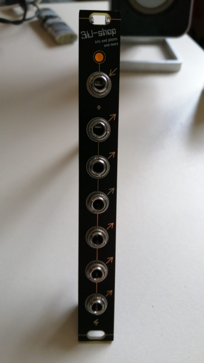

So, fertig ist das gute Stück, nach anfänglichem Zögern und nochmal einem geschauten YouTube Video mit nem guten Kniff, etwas Flux mit der Paste mischen, dann kann man sie wesentlich besser aufbringen, was ich dann mit nem Bauteilbeinchen gemacht hab, gings meiner Meinung nach auch recht gut. Und für das erste richtige Modul nach der Übungsplatine isses durchaus okay denk ich, bin ein wenig stolz :)
Man erkennt auch die 3 oder 4 mit dem Kolben gelöteten Widerstände deutlich.
M.i.a.u.: JayBee, Maronti, ucis und 7 andere

@ THOGRE Leider finde ich nichts über das Modul im Netz außer das es bei 3U verkauft wird. Ist zwar von ST Modular , aber da taucht es bei https://github.com/Laminim/EURORACK nicht auf. Ich vermute aber dass das IC oben ein LM321MFX ist und der Rest TL072. Schau mal, ob R6, C3 und C4 mit beiden Enden richtig gelötet sind. Das könnte aber auch eine optische Täuschung sein. Die ICs scheinen richtig rum zu sitzen und bei dem LM 321 kann man eigentlich nicht viel falsch machen. Die Elkos sehen auch gut aus.

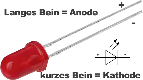

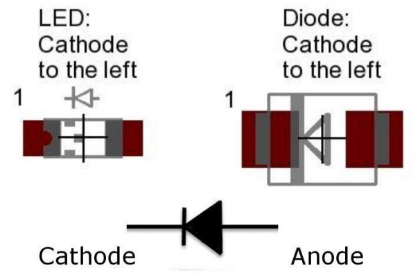

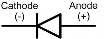

@Tsanderakis IC´s is ein guter Punkt, IC´s haben einen Strich wo Pin1 ist, richtig? Und Dioden haben ihn, wo die Kathode ist, wie beim THT auch ? Das war mir nämlich etwas unklar. Ich hab auch nix gefunden, keinen Schaltplan, nüschte, nur einen kleinen Zettel mit der BOM. Ich schaue morgen nochmal mitm Mikroskop nach und messe mal durch. Die LED brennt auch nicht. An der Stromversorgung gibts auch nur einen Pinheader von dem 1 Pin mit "RED" bezeichnet ist, ich nehme mal an (und hoffe) damit ist der rote Streifen am Stromkabel gemeint, an dem die -12v anliegen.

Da wo die 1 ist am IC ist auch der Strich oder auch ein Punkt.1621962681478.webp
und am roten Strich sind die -12V
Ich würde da überall noch mal mit Flussmittel drüber gehen, gerade auch bei dem LM. Da stehen die Beine schon etwas eng zusammen. Und dann nicht vergessen anschließend mit IPA aus der Apotheke sauber machen wenn man nix anderes hat. Da reicht der mit ~70%. Den Rest einfach mit ausreichend Licht und einer Lupe checken. Und ansonsten würde ich nochmal nachfragen bei 3U.

  • #3.326
Ich empfehle hier, immer einen Blick ins Datenblatt des jeweiligen Bauteils zu werfen.
Da steht dann üblicherweise ganz genau drin, welcher Pin wie belegt ist.

Sicher bin ich mir nicht, aber es könnte sein, dass einige IC-Pins nur aufliegen und nicht gelötet sind. Speziell U3.

Wichig ist ein vernünftiges Flußmittel, mit dem man eventuell noch mal drüber geht und nachlötet. Kein Löthonig vom Conrad. Das ist eher was für Heizungsrohre oder Dachrinnen. Da nimmt man dann sowas wie EDSYN FL 22 YFL/ F-SW32. Da sind zwar nur 10 gr drin und das Zeugs kostete auch ~ 14 EUR, aber ich habe die Spritze immer noch nicht leer nach 1,5 Jahren.
