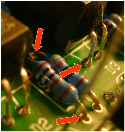

Für mich persönlich waren jetzt die doppelseitigen ein Problem.
Da habe ich noch kein modul fertig mit aufgebaut, aber schon platinen gelötet.
Ich weiss bis heute nicht ob ich die durchkontaktierten jetzt auch doppelseitig löten muss oder nicht.
Ist aber auch ne frage dass ich mich selber mehr um Infos kümmern müsste,
bzw. das halt wieder vergessen habe da ich keinen doppelseitigen lötetet zu dem Zeippunbkt als ich die Infos darüber aufgeschnappt habe.
wie der name schon sagt, ist ja schon eine durchkontaktierung vorhanden, d.h. eine verbindung von ober- zu unterseite muss nicht mehr über ein beidseitiges verlöten der bauteile hergestellt werden (muss ja auch irgendeinen vorteil haben, PCBs professionell fertigen zu lassen). man kann sich das so vorstellen, dass die bohrungen innen verzinnt sind und so den kontakt von ober- und unterseite herstellen.
du wirst das feststellen, wenn du meine ssm2044 PCBs aufbaust. :wink:

jo, das ist wirklich ein Grund wieso sich die EM aktivitäten doppelt lohnen.
Zudem denke ich dass die professionellen Platinen wohl auch ne längere Lebenszeit haben wenn es in die Jahrzehnte geht.
Ich dachte es mir schon, aber manchmal denkt man nen mist zusammen wenn man nicht genau bescheid weiss.
Zudem habe ich aber Bilder gesehen die professionelle doppelseitige zeigen die dennnoch teilweise beidseitig gelötet sind.
im weiteren war es verwirrend dass die einen kontakte dann doch grösser sind.
manchmal sickert das lötzinn auch durch, wenn die bohrung groß genug und die menge des lötzinns üppig sind:
  • #350
Im idealfall sollte man ja so löten das ein bischen Lötzinn bei durchkontaktierten PCBs durchsickert, dann ist man der qualität der durchkontaktierung auch nciht so ausgeliefert (haarriss usw).
