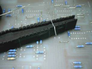

elektrolabel schrieb:
So ... hab gerade den bugbrand pattern generator fertiggestellt :-)
schönes kleines board mit hohem spassfaktor.
Um die Anschlußdrähte von Widerständen etc. zu biegen, gibt es eine praktische Biegelehre.
Dann sieht es rein optisch noch ordentlicher aus. ;) -- Aber Hauptsache ist ja: es funktioniert!
  • #496
Ähm. Die habe ich eigentlich, nur hatte ich die platine fertig haben wollen und habe die biegelehre nicht sofort gefunden gehabt.
