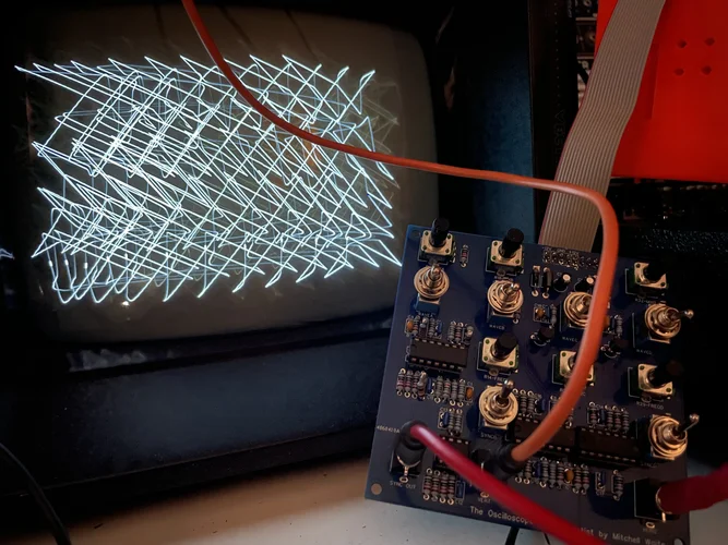

...ha! - fungzionierd!...auf Anhieb!...
...jetzt muss ich dann noch irgendwann mal das Frontpanel lasern...

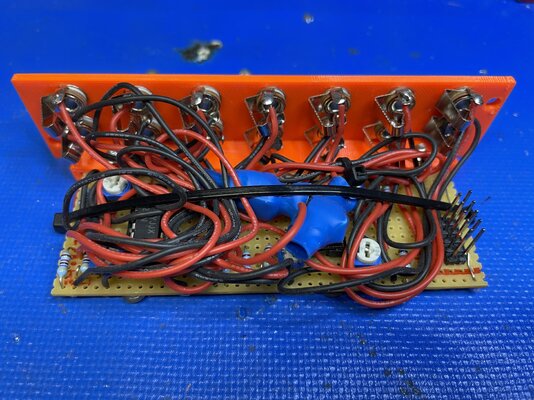

...wie im anderen thread schon geschrieben nenne ich das jetzt mal 'funktionell' bezogen auf das 'Design' - ein zehnfacher Ein-Aus-Schalter zum Schließen und Öffnen vorgepatchter Verbindungen:

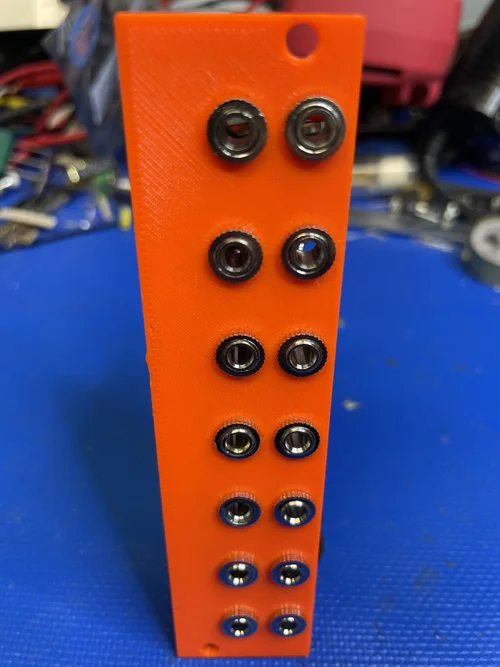

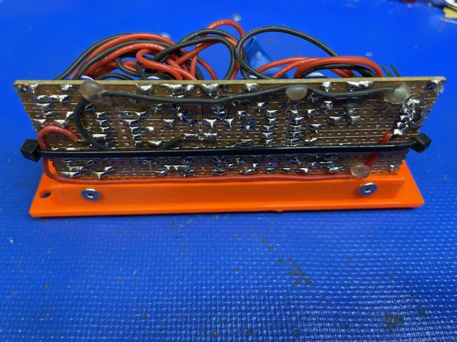

...das wartete schon lĂ€nger auf eine Frontplatte - damit es nicht lĂ€nger nur einfach rumliegt sondern wenigstens provisorisch genutzt werden kann - und ich eh Tinkercad noch offen hatte - habe ich gestern gleich noch eine provisorische Frontplatte fĂŒr das 5V-zu-1V-zu-5V-Module gemacht (zur Erinnerung: das Eurorack-Video-Modular arbeitet mit dem 1V-LZX-Standard, also brauchte ich etwas, das meine +-5V CVs aus dem Audio-Modular proportional in +-1V CVs fĂŒr das Video-Modular wandelt):

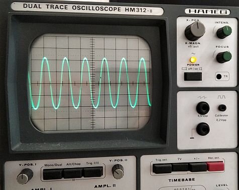

Wieder etwas voran gekommen . Die Bauteile-Beutel werden langsam weniger .
VCO_1 SAW/TRI/SIN sieht schon mal sehr schön aus .
to be continued.....

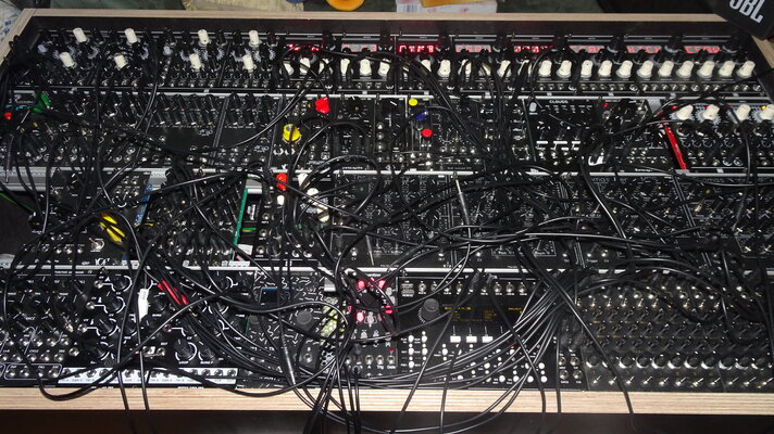

Gestern die ersten Tests gemacht in Sachen StörgerÀusche und bin erstmal mit der Kombi Meanwell RT-65B und den Busboards von modularsynthlab.com aus NL mit ihren Ripple Filtern zufrieden. Vier Meanwells und acht Busboards habe ich in der Kiste verbaut.

Was ist das unten Rechts? Sieht wie ein Mixer aus ...
Das ist der Tesseract Mixer, 1x Stereo und 2x Mono, 1x Master, 1x Dout noch nicht angeschlossen, Blinks fĂŒr die Lightshow und ganz am Ende noch ST Modular UIT wegen symetrischem Ausgang. Ich habe bei allen modularen Kisten symetrische AusgĂ€nge drin und bis jetzt war eigentlich Ruhe mit Brummen usw. Mit den 8 Braids brauche ich wohl noch ein zusĂ€tzliches Mono Modul am Mixer. Das mit den Braids war eigenlich wegen der Corona Zeit. An viele Teile ist man ja nicht rangekommen, der Suez Kanal war zu, Fabriken haben nichts mehr produziert und die Teile fĂŒr Braids waren "noch" zu bekommen. Irgendwann ging dann gar nichts mehr mit Prozessoren. Da habe ich dann angefangen, z.B. Haralds Sachen zu bauen weil man da auch leichter an die Bauteile ran kam. Es ist ja auch nach wie vor schwierig, Teensy, Raspberry usw. zu bekommen. Ich habe nach Coronastart zu Hause gesessen im Homeoffice und habe dann abends gelötet und man konnte ja nirgendwo hin. Jetzt bin ich Rentner und da hat man viel Zeit.
Den mag ich. Mehrere Effektwege und wegen der Möglichkeit, sich die Anzahl und Art (Mono/ Stereo) der KanÀle zusammenstellen zu können. Viel Mixer auf wenig Platz.

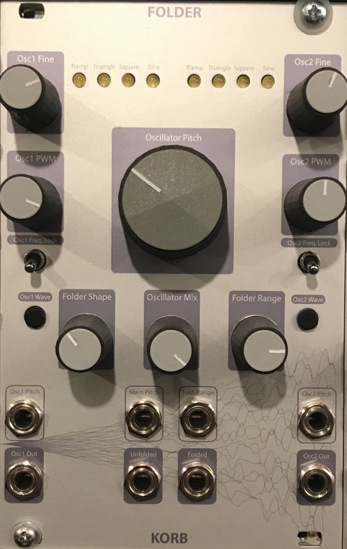

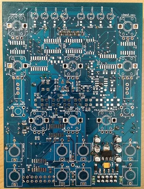

Da bin ich wieder...
Beide VCOs laufen nun . Platinen Unterseite komplett. Nun kommt die Platinen Oberseite dran...
Nur noch 10 ICs + ein paar "Kleinteile" :frolic:
to be continued...
+1
Und bezahlbar.
(auch mehrfach hier im Einsatz) Klar ist kein Highend. Mute-Schalter knacksen, ein wenig Channel-Bleed. Davon abgesehen, klar strukturiert, kompakt,
Send/Return A als Line-Level möglich, Erweiterbarkeit, schlichtes aber duchdachtes Design und wenn man mag als Div. DIY Kits, gut erhĂ€ltlich/verfĂŒgbar.
Toller Entwickler, beantwortet Fragen, find ich sympathisch. Fan speech ende.^^
