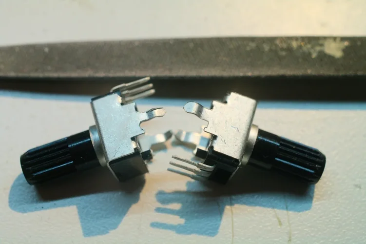

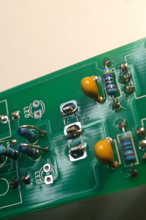

...die Pins sind wesentlich breiter und schräg angeschnitten (habe die Abschnitte leider schon weggeworfen) - hier ein Photo von ähnlichen Lötpins, die im Kit waren sogar noch breiter und wie gesagt schräg angeschnitten; auf der Platine sind kleine runde Löcher (wie man oben auf den Photos sieht - da kann man übrigens auch die breiten 'Lötflansche' sehen (zweites Photo, oberstes Poti ist scharf)...
Ja, die hatte ich auch schon mal. Auf Deinen Fotos sieht das so aus, also ob die Bohrlöcher zu klein sind.

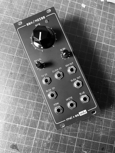

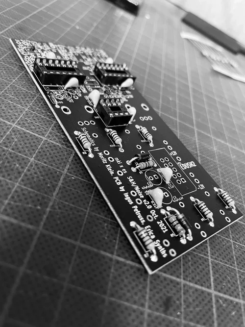

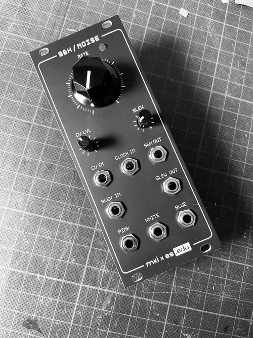

Jetzt kann ich hier ja auch mitmachen 😎
Feierabendprojekt für diese Woche: mki x es edu Noise/Sample&Hold, ist glaube ich ganz nett so für den Einstieg.

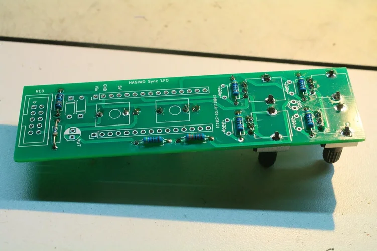

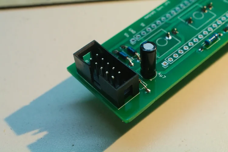

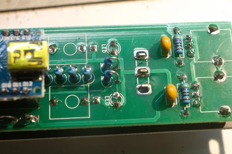

  • #5.026

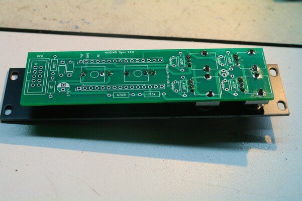

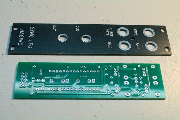

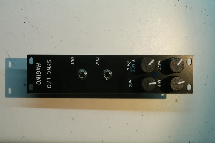

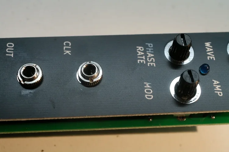

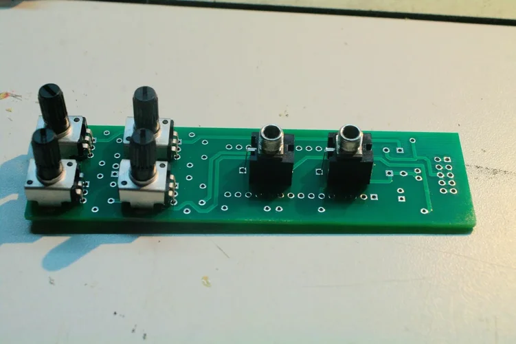

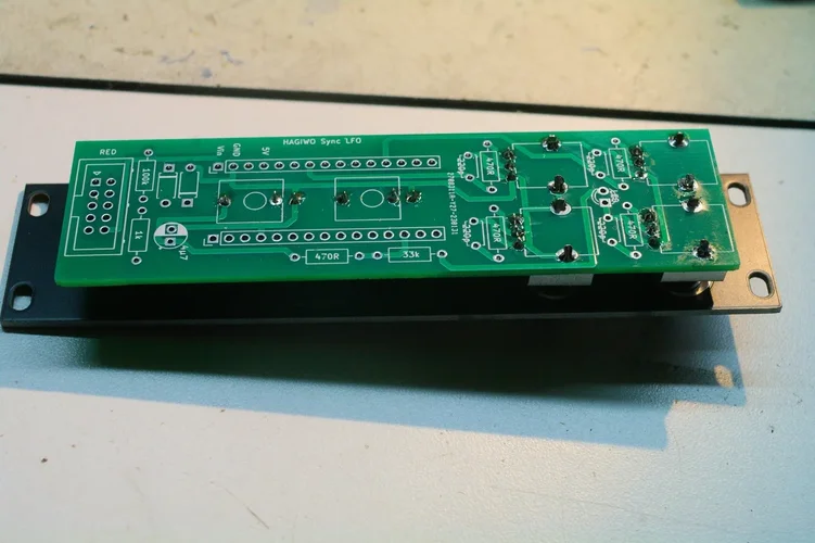

[Hagiwo-Platinen/Panels]
Bilder und Beschreibung kommen nach, wenn das Modul fertig ist und funzt.
So, kann losgehen.
Erstmal der LFO:
Panel und Platine
Es empfiehlt sich, anders als üblich, mit den Buchsen zu beginnen!
Ansonsten muss man später zwischen den Arduino-Sockelleisten löten, und das ist nicht zu empfehlen. Die Potis können dann auch gleich verlötet werden – das kann aber auch später erfolgen. Falls die Haltefedern der Potis zu breit sind (ich hatte einen vorgegebenen KiCad-Footprint verwendet und war mir nicht bewusst, dass es da anscheinend unterschiedliche Varianten bzgl. der Halteklammern gibt?!), kann man sie etwas schmaler feilen (linkes Poti im Bild).
Potis und Buchsen in Position:

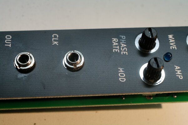

Die Muttern der Buchsen handfest anziehen und Platine und Panel sauber aufeinander ausrichten:
Und jetzt mindestens die Buchsen verlöten:

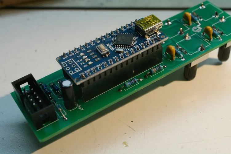

Nun die Widerstände, Dioden, Kerkos, den Elko und den 10-Pin-Sockel.
Nun den Arduino in die Sockelleiste setzen und als Einheit verlöten. Sockelleiste ist unbedingt nötig, um unerwünschte Kontakte des Arduino-Boards mit Lötstellen der Buchsen zu vermeiden!

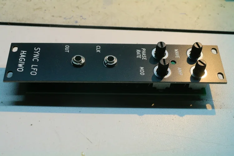

Zum Schluss noch die LED einsetzen (Polarität beachten – das kurze Anschlussbein gehört in das eckige Lötpad), mit wieder aufgesetztem Panel ausrichten und die LED verlöten.
Wenn man den Arduino nicht bereits vorher geflasht hat, ist es nun an der Zeit, dies zu tun. Dann ggf. noch passende Knöpfe auf die Potiachsen setzen, und das Modul ist fertig.
M.i.a.u.: stuartm, AC1, Miks und 3 andere

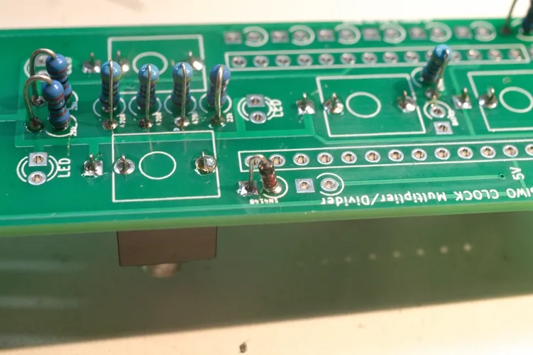

  • #5.027

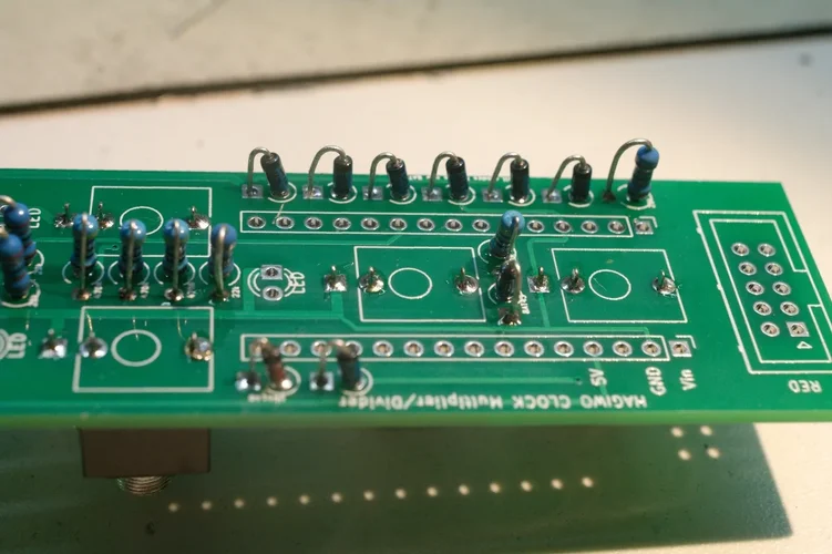

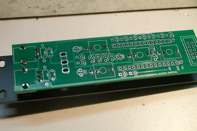

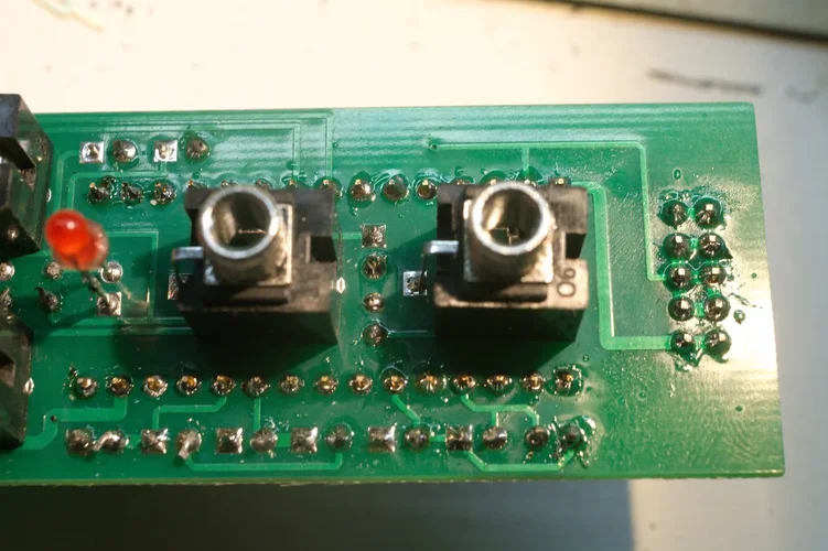

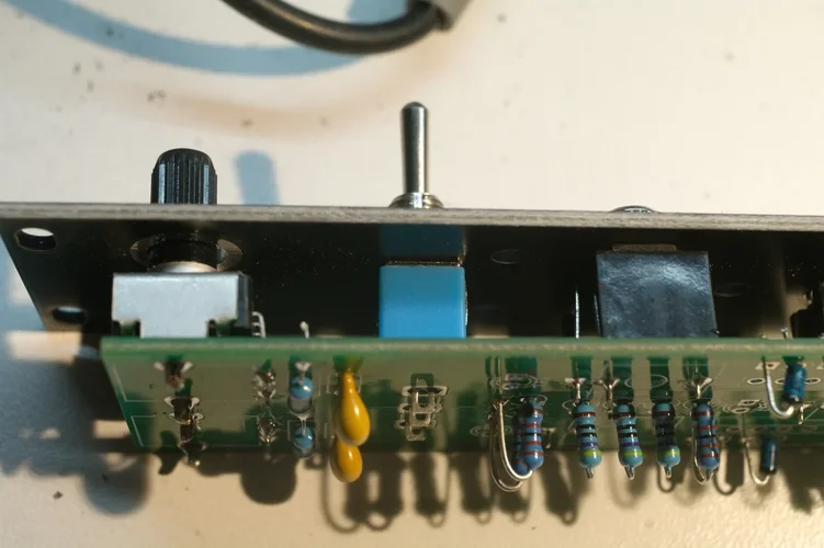

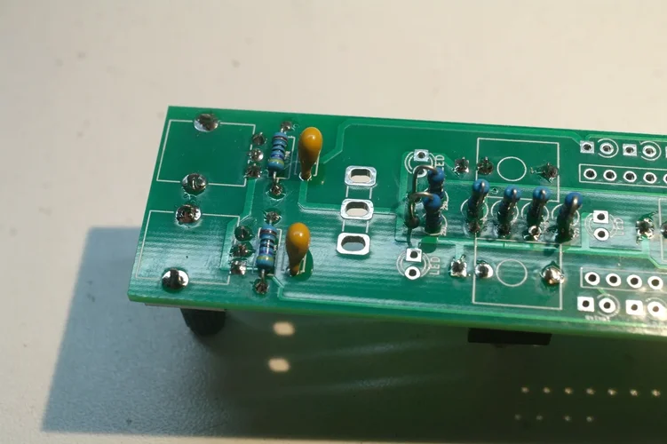

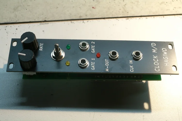

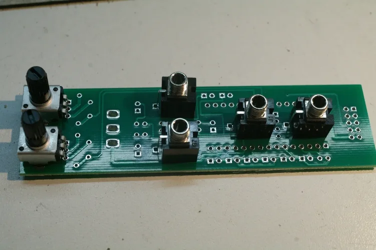

Und der Clock Multiplier/Divider:
Auch hier empfiehlt es sich, anders als üblich, zuerst zumindest die zwischen den Arduino-Sockelleisten liegenden Buchsen zu verlöten! Die Potis können dann auch gleich verlötet werden – das kann aber auch später erfolgen. Falls die Haltefedern der Potis zu breit sind, kann man sie etwas schmaler feilen (siehe meinen vorherigen Beitrag).
Die Muttern der Buchsen handfest anziehen, Platine und Panel sauber aufeinander ausrichten und mindestens die Buchsen zwischen den Arduino-Sockelleisten verlöten (ich habe dann gleich alle 4 Buchsen und die beiden Potis verlötet, aber die Potis und die beiden oberen Buchsen können auch später rein). Der Widerstande und die Schottky-Diode können auch gleich mit rein, muss aber nicht zwingend. Ich habe das später gemacht.
Nun das Panel entfernen. Widerstände, Kondensatoren und Dioden einlöten.
Hier wird eine handelsübliche Kleinsignaldiode (z.B. 1N4148) benötigt:
Alle anderen Dioden in diesem Modul sind Schottky-Dioden (BAT43).
Dann den 10-Pin-Sockel verlöten.
Jetzt den Kippschalter einsetzen, Position mit montiertem Panel fixieren...
… und verlöten.

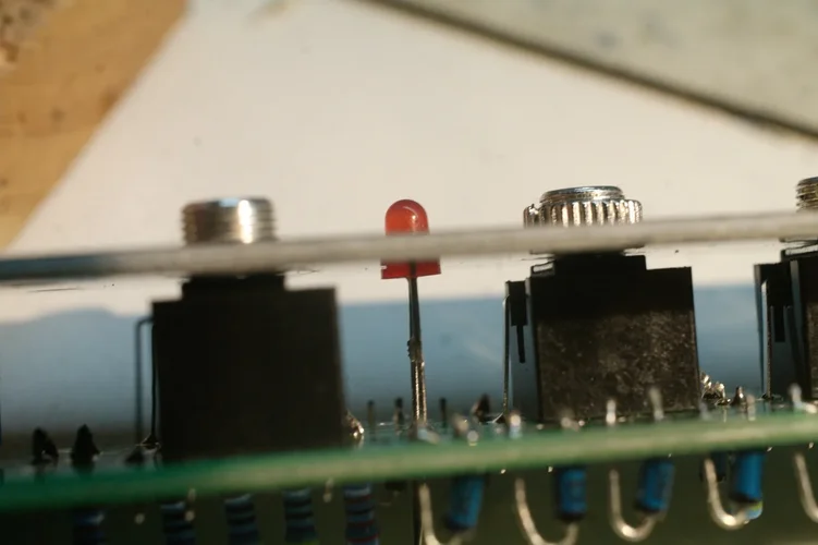

Die LED für den Master-Out-Ausgang sollte als nächstes positioniert und verlötet werden (Polarität beachten – das kurze Anschlussbein gehört in das eckige Lötpad).
Nun den Arduino in die Sockelleiste setzen und als Einheit verlöten. Sockelleiste ist unbedingt nötig, um unerwünschte Kontakte des Arduino-Boards mit den Lötstellen der Buchsen, des Widerstands und der beiden Dioden zu vermeiden!
Zum Schluss noch die LEDs für Gate 1 und Gate 2 einsetzen (auch hier Polarität beachten), mit wieder aufgesetztem Panel ausrichten und die LEDs verlöten.
M.i.a.u.: stuartm, AC1, Miks und 2 andere

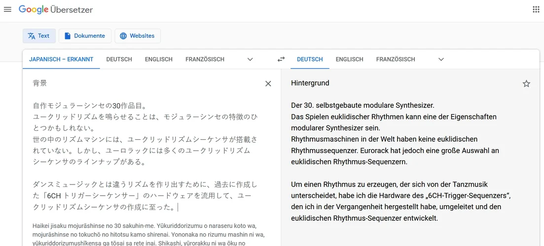

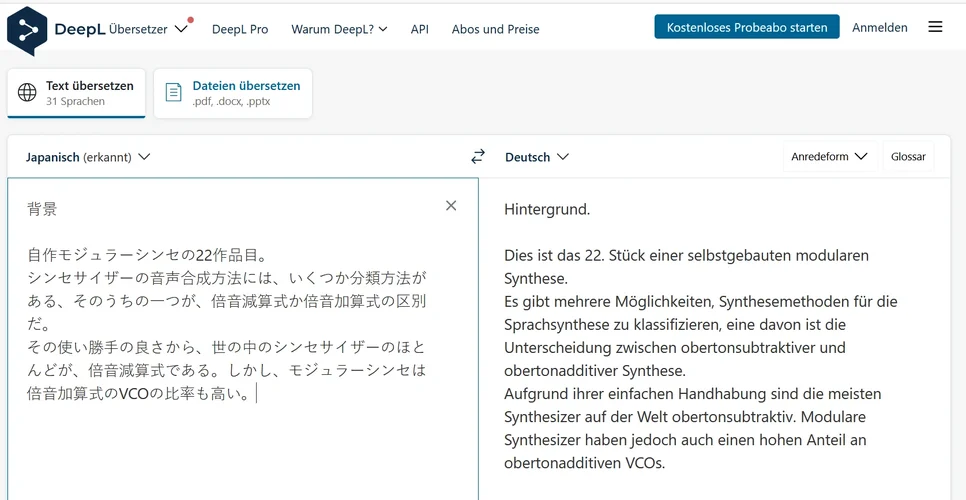

Apropos Hagiwo: gibt es irgendwo eine nicht-japanische Site mit den Sachen von Hagiwo? Seine original Japanische Site kenne ich, aber die entzieht sich der Übersetzung durch translate.google.com. Ein paar KiCad-Sachen gibts bei anderen Leuten auf github, aber jeweils nicht den Arduino-Code.
  • #5.031
Hm. Ich habe mehrfach die bei den jeweiligen YT-Videos verlinkten working documents von Google übersetzen lassen, das funzt einwandfrei (siehe Screenshot)?!
Funzt mit DeepL auch (anderes Modul, deshalb unterschiedlicher Text ;-)):
OK, ist halt nicht "Website am Stück", sondern Textpassagen per c & p.

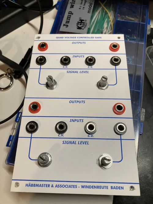

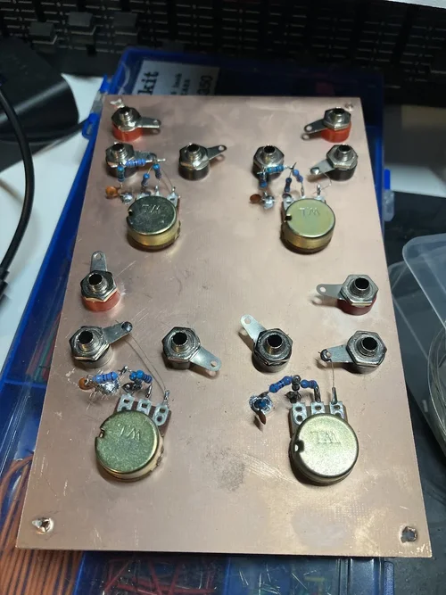

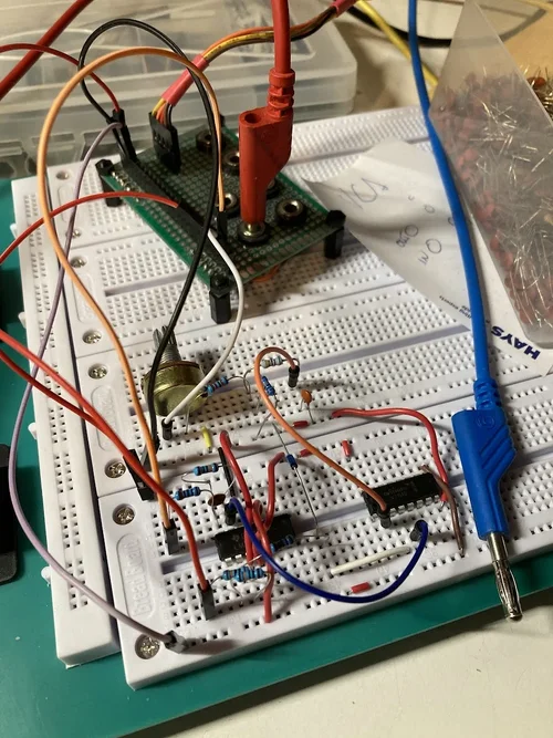

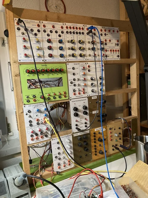

  • #5.036

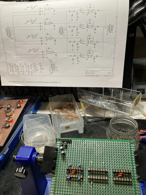

So, jetzt nimmt der Quad VCA so langsam Gestalt an. Ich brauche immer relativ viel Vorlauf, weil ich mir das alles im Internet zusammensuche und viel frei dran rummache.
Äußerlich habe ich mich am Buchla 110 orientiert, innerlich werkelt ein 2164
Die Frontplatte mache ich normalerweise zuerst, function follows design. Mit Inkscape. Ausgedruckt auf Vinylfolie mit dem Tintendrucker.
die Verdrahtung ist eher prototypisch
dann baue ich eine Stufe auf dem Breadboard auf, um auszuprobieren ob Bauteilewerte und Regelbereich passen
Apropos Breadboard:die billigen sind Murks und teure finde ich keine.
Das schließe ich dann an mein Dachlattenrack an. Darin sind ein paar grundlegende Module damit ich testen kann, und die Module an denen ich grade arbeite.
Die Schaltung ist von Dintree
Einfache Schaltungen mache ich normalerweise freihändig auf Lochrasterplatinen. Manchmal bereite ich das Layout auch mit DIYLC vor.
M.i.a.u.: stuartm, humax5600, 10716 und 7 andere

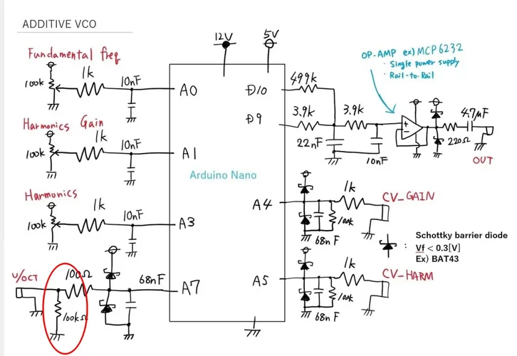

Noch was zu den Hagiwo Schaltungen.
Die haben sich im Laufe der Zeit leicht verändert. Der umkringelte 100k Widerstand fehlt in manchen Plänen. Was dazu führt, dass das ganze ziemlich rumeiert, wenn man keine Modulationsquellen einstöpselt. Den sollte man unbedingt drin haben.
M.i.a.u.: AC1, stuartm, Miks und 3 andere
  • #5.038
Guter Tipp. Offene Analog-Eingänge bei den Arduinos nehmen irgendeinen beliebigen Wert zwischen 0 und 1023 ein. Dieser Umstand kann sogar dazu verwendet werden, einen Startwert für Zufallszahlen zu bilden -> randomSeed(analogRead(0));

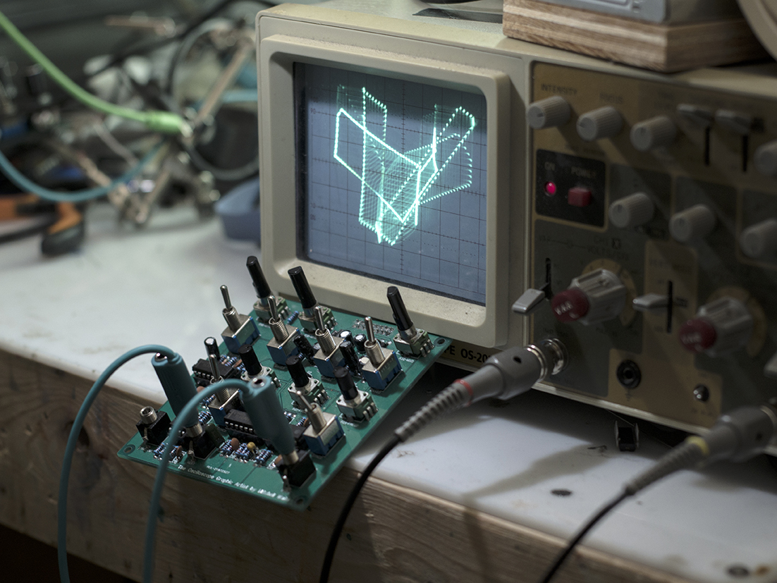

...hmmmh! - blöd gelaufen: vergessen die Kondensatoren mitzubestellen, die falschen Schalter eingepackt (Löt-Lasche statt Löt-Pin) und dann noch der Versuch des Einbaus eines rechtwinkligen Eurorack-Adapters fehlgeschlagen...
...der The Oscilloscope Graphic Artist wird dieses Wochenende leider nicht fertig:
...für die Schalterchen - 7101K2CBE - wollen Digi-Key und Mouser zwischen 10 und 12 Euro...pro Stück!!!...vielen Dank für den Tipp mit Darisus - dort meine ich passenden Ersatz für 0,83 Euro gefunden zu haben...die kommen dann hoffentlich nächste Woche...
