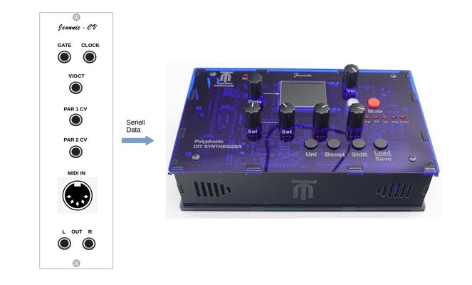

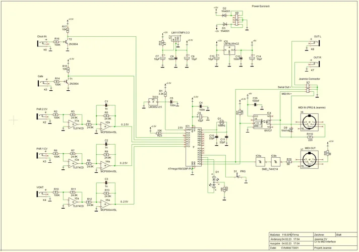

Jeannie goes to Eurorack
Eingänge
Clock IN : steuert den Sequenzer Takt
Gate : erzeugt ein Note On / Note off Signal
V/OKT : Steuert die Notenhöhe
PAR 1 & PAR 2 : wahlfreier MIDI CC
und Ausgänge
OUT L & OUT R : Audioausgänge von der Jeannie
Jeannie Connector : Kabelverbindung zur Jeannie beinhaltet das Serielles Steuersignal , Midi IN, Audio L/R
MIDI IN : Für die Programmierung der MIDI CC Daten für PAR1 & PAR2 oder Midi IN Signal für Jeannie
MIDI OUT : für externe Synthesizer
Es gibt einen Taster S1 für die Programmierung der CCs (PAR1 & PAR2). Betätigt man S1 blinkt die Diode S1 und man kann über einen externen Controller oder Synthesizer die beiden PAR1 & PAR2 programmieren. Wie das genau funktionieren soll, muss ich mir noch überlegen.

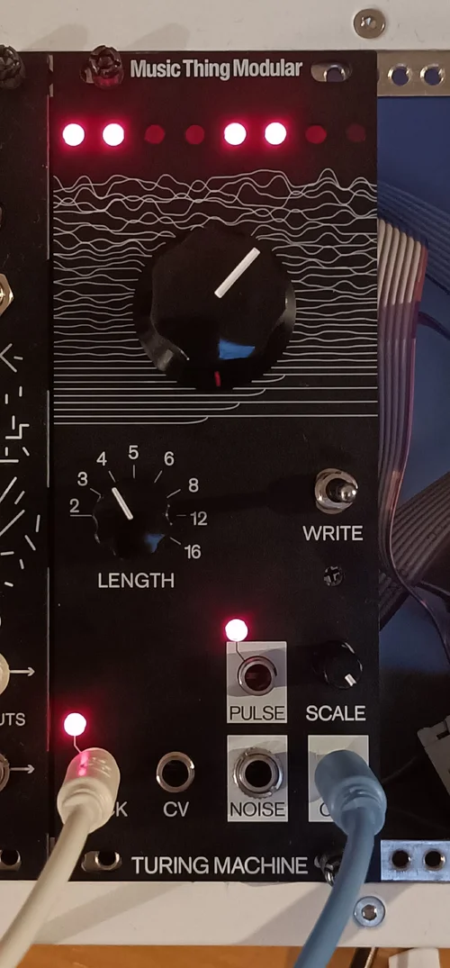

Beim It's 555... kommt inzwischen hinten was raus, hab aber den Eindruck, dass nicht alle CV- und Width-Funktionen funzen.
Schnauze voll. Ich reiß alle BCM847/857 in der eigentlich zu kleinen Bauform wieder runter und mach welche in SOT457 (wie eigentlich vorgesehen) drauf.
So. Hab mich heute endlich mal drangesetzt. War dann glücklicherweise doch weniger Aufwand als befürchtet:
Der 857 in der ersten Stufe war im Eimer, den habe ich ersetzt. Und dann tat der Width-Regler in der zweiten Stufe nicht. Lupenbrille rulez: Eine misslungene Lötstelle beim dortigen 857. Nachgelötet, und jetzt tun alle Regler glaubwürdig :supi:.

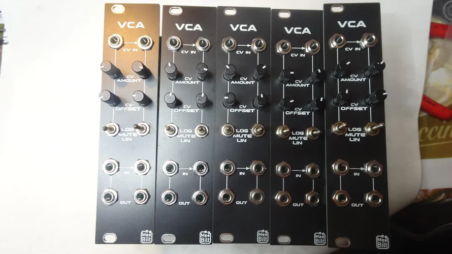

Heute meine fünf VCAs fertig bekommen. Kallibrieren muss ich noch.

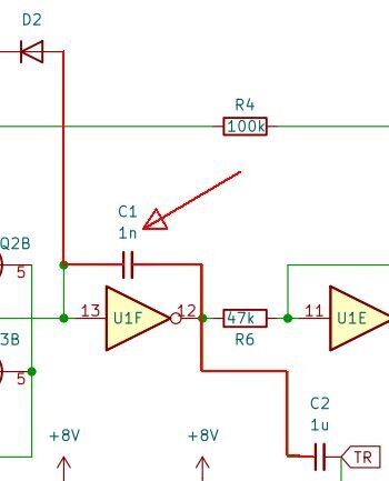

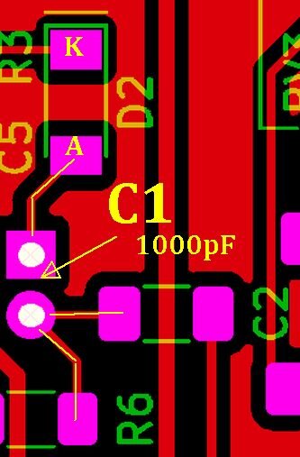

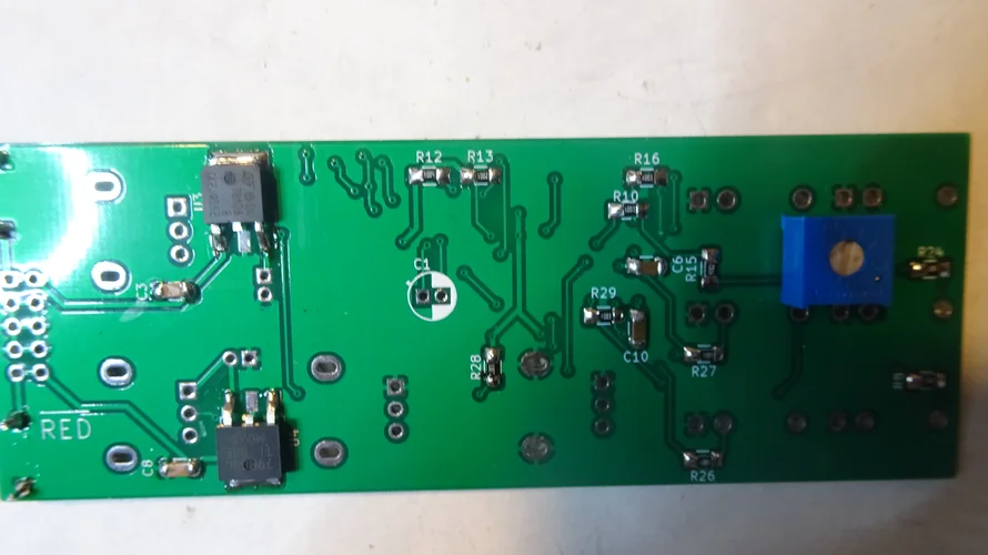

Heute Nachmittag hatte ich mich ein wenig mit dem Maffez VCO beschäftigt. Leider komme ich damit nicht so richtig weiter, weil ich den C1 in der Mitte des Bildes nicht so ganz verstehe. In der Bom nicht vorhanden, im Schaltplan mit 1n nicht als Elko bezeichnet aber auf dem PCB doch als Elko. Da muss ich jetzt doch mal den Erfinder, den Kollegen @Maffez fragen, was er sich da gedacht hat.

  • #4.972
Ja, sehe ich auch so : C1= 1nF
Danke fürs gegenchecken. Habe 10 Stück in der Bucht für einen einigermaßen angemessenen Preis gefunden und bestellt. Sind zwar axial, aber ich bekomme den schon irgendwie eingebaut. Das mit den 2 Spannungsreglern war auch nicht so einfach. Habe jetzt nochmal welche aus China bestellt. 8V braucht man nicht so oft. Habe für den einen 7908, um damit überhaupt weiter zu kommen, 6€ bezahlt. Spannend bei dem Modul ist auch das Wechselbad des Lötens. 1206 Teile gepaart mit den total winzigen Doppeltransistoren. Habe aber jetzt statt dessen 0805 über die Pads gelötet. Geht notfalls auch und die sind für mich günstiger und besser zu besorgen als 1206. Und 1206 mit niedrigen Toleranzen z.B. 1% ist auch schwierig.
M.i.a.u.: 11919
  • #4.973
Jau, 1nf, werd ich noch in der bom ergänzen! Das geht oft nebenbei am Abend so Dokumentationen… die doppeltransistoren yep, bringt schon bissl zum schwitzen und falls ich mal ne weitere Revision mache, dann mit through hole, sofern platz ist.
übrigens hab ich nen einfachen Keramik Disc für den 1nf in meinen - polystyrene macht kaum Unterschied.
ich hab Halt für die ersten Sachen 1206 gekauft und wollte jetzt auch nicht für jedes Modul andere Größen nehmen. Wird sich noch alles einpendeln… :)
kann nur empfehlen, falls du zwei machst, die Normalisierung für mod 1 und 2 nicht auf die eigene square und tri zu legen, sondern auf die des partnermoduls, damit kann man sehr feine crossmod Sounds machen.

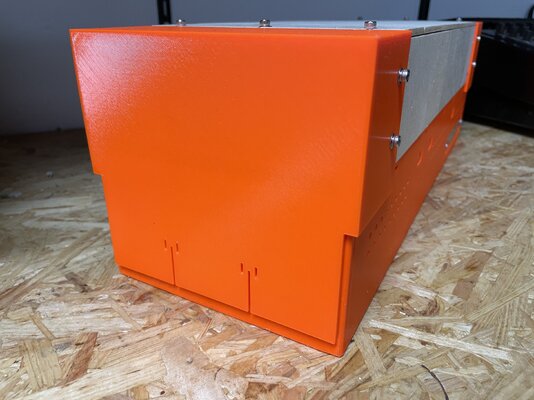

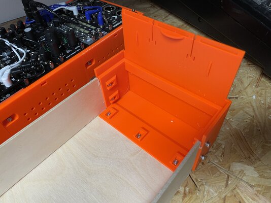

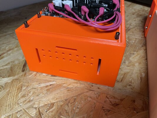

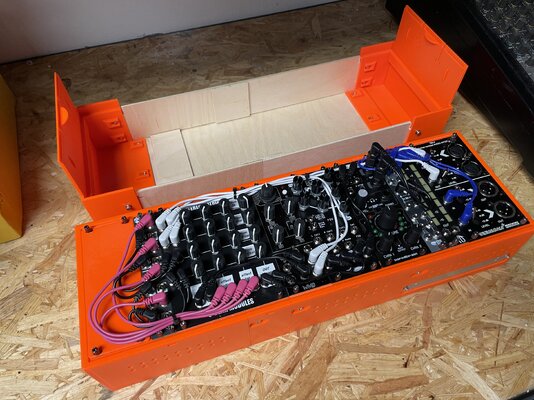

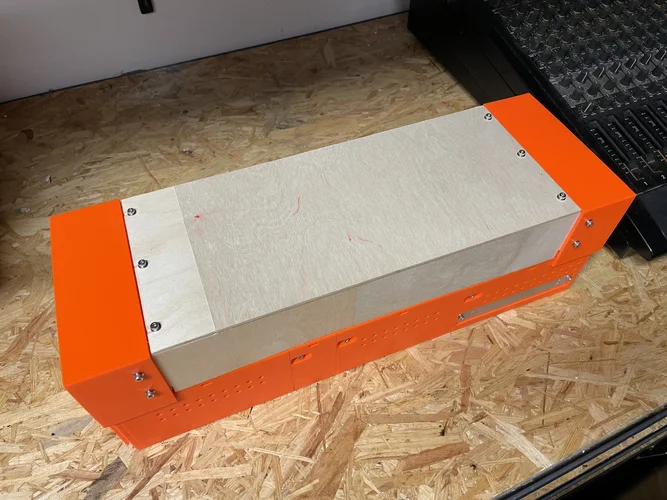

...von dem 3D-druckbaren Eurorack-Case hatte ich ja schon wiederholt geschrieben (https://cults3d.com/de/modell-3d/gadget/expandable-eurorack-case-blocks), leider hat der Entwickler es (noch) nicht geschafft einen Deckel dafür zu entwerfen...
...da habe ich mich jetzt mal drangewagt - trotz fehlendem Material (nur zu kleine Birkenholz-Platten) und fehlendem Werkzeug (der Laser ist immer noch nicht einsatzbereit) ist eine erste Variante heute Abend fertig geworden; statt Holz wollte ich womöglich auch durchsichtiges Plexiglas verwenden - wenn denn dann der Laser hoffentlich im Frühjahr läuft...
...proof of concept:

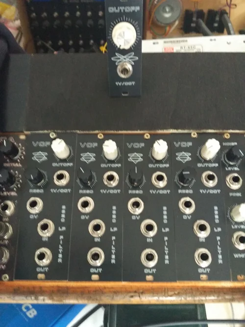

Hidiho,
Heute die Filtereinheit für meinen 4 Stimmigen Modularsynth fertig gemacht
4x 3320 LP Filter
