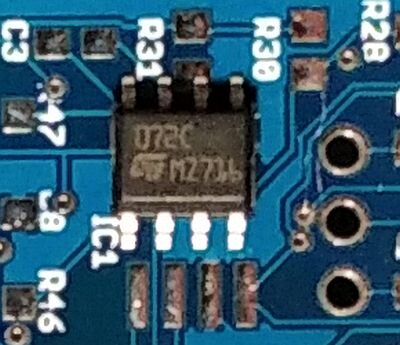

Wie finde ich den PIN 1 bei diesem SMD IC ?
lt. Datasheet soll da eine Markierung auf dem Chip sein . Aber selbst mit Lupe ist nix zu erkennen
Hab hier noch was dazu gefunden ( also links unten =PIN 1 ? )

Hallo Humax,
ist das eine 45° Abschrägung oder Kerbe? Falls ja, dann sollte der Pin ganz links unten Pin 1 sein. ZUr Sicherheit könnte man auch noch messen, +Vcc Pin 8, -Vcc Pin 4.

Chip-Gehäuse ist absolut symetrisch . Keine Kerbe bzw. Abschrägung .
Löte jetzt einfach mal ein IC ein und schaue ob das Teil warm wird oder qualmt wenn´s Spannung bekommt . :?

Diese Schräge ist gemeint. Wenn du den IC so vor dich legst das die Schräge zu dir zeigt ist der Pin links unten(zeigt zu dir) Pin 1.

Ich habe außerdem die Erfahrung gemacht, dass fast immer Pin 1 links unten liegt, wenn man so auf den IC kuckt, dass die Beschriftung aufrecht lesbar ist.
Das ist aber keine Garantie dafür, dass es immer so ist!

Ja, ich hab mir noch eine andere Lupe geholt und jetzt konnte ich die leichte Abschrägung auf der Chip-Oberseite wahrnehmen.
Dann soll das wohl so passen . Dank an alle .

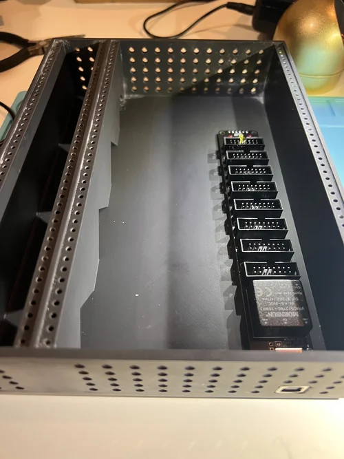

USB powered Busbar fuer ein 46hp 4U 3D Print Case (siehe STL Datei ) heute Abend fertig geworden.
M.i.a.u.: JS-Sound, 10716, Feedback und 3 andere
  • #4.933
Der Wandler genehmigt sich laut Datenblatt max. 2,4 Ampere unter Vollast, da gibts genug 5V Netzteile die das schaffen.

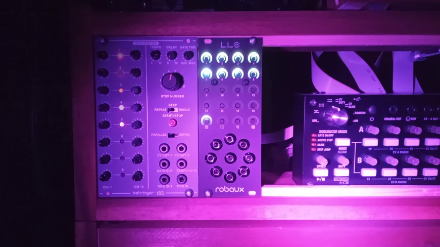

So, Robaux LL8 endlich fertig :)
3. Stock, zweite Klingel von links, bei Hempels ;-)

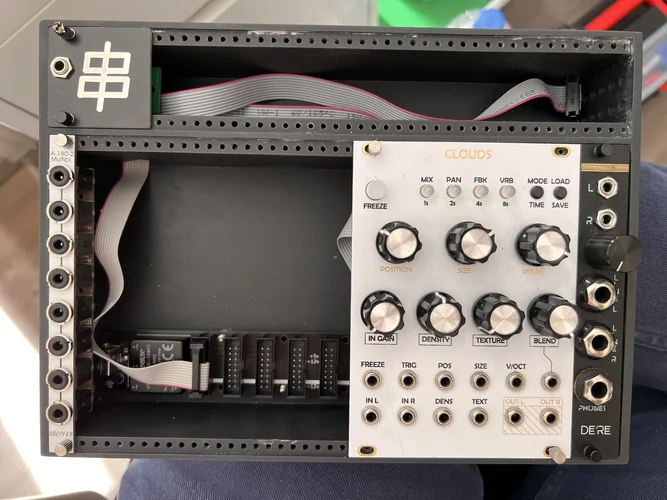

Das wäre nicht das Problem, den Druck bekomme ich selbst hin. Wie sieht das denn bei dem Design mit den Rails aus? Hast du da schon Module reingebaut? Wenn ja, mit "standard" Eurorack Schrauben oder Holz?
  • #4.940
die "Rails" werden mitgedruckt, allerdings nutze ich M2.5x 10 anstelle von "Standard" M3 Schrauben.
Anbei das Ergebnis im Detail :)
Stromversorgung ist stabil, mit einer vernünftigen Powerbank kann ich mit dem kleinen Case am Wochenende im Park den Frühling geniessen. 2h sollten machtbar sein.

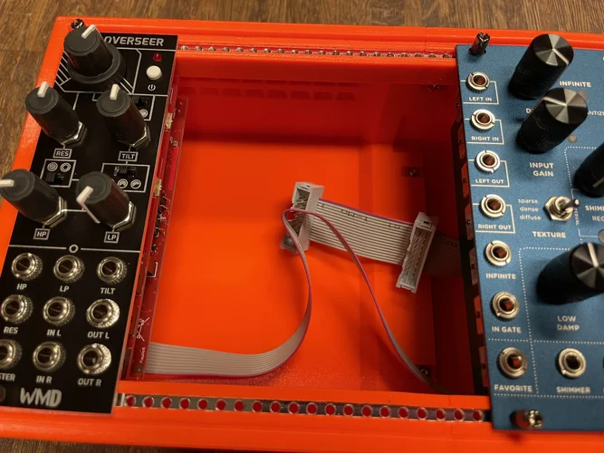

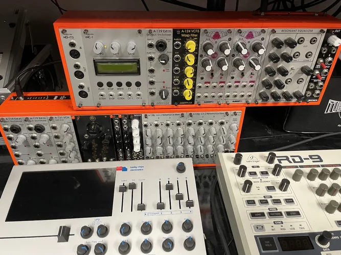

…wenn es generell um das Drucken von Eurorack-Gehäusen geht kann ich dieses hier empfehlen:
…die STLs kosten zwar etwas (einmal 9 Euro), dafür kann man sich wirklich das Drucken was man braucht. Statt der empfohlenen Vierkantmuttern setze ich die ‚üblichen‚ Schienen (z.B. von Schneider, Gietec usw.) ein:

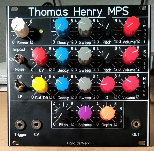

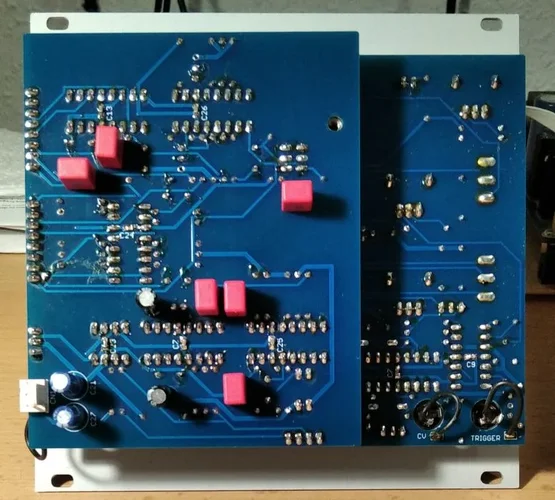

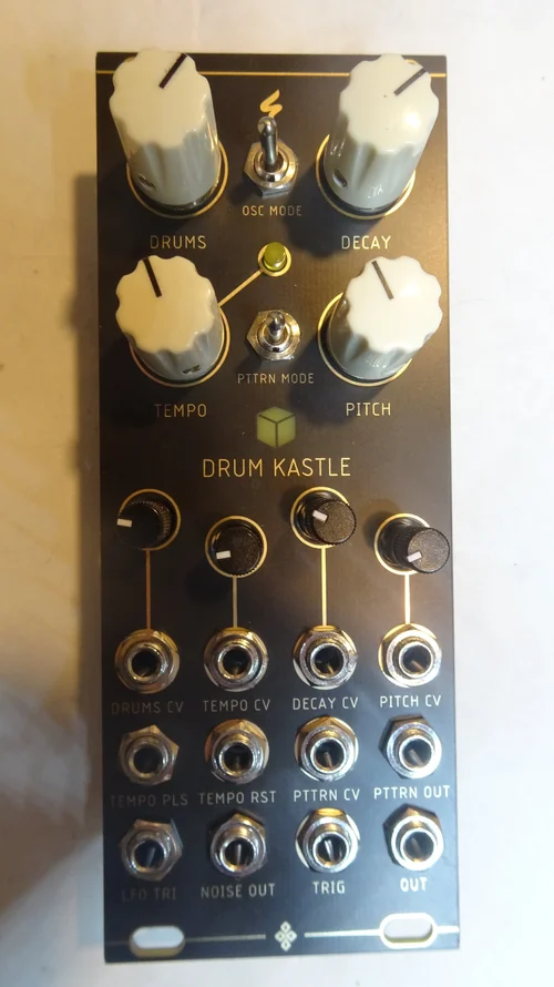

Heute fehlende Bauteile bekommen .....
Danke an @StormB für Platine & Frontpanel .

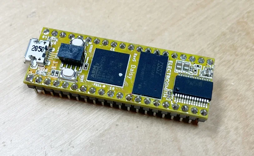

Da kauft man sich einen gebrauchten KNOBULA Poly Cinematic und erfreut sich des schönen Sounds. Dann, beim Anstöpseln des 1V/Oct-Eingangs
aus einem anderen(!) Rack haucht er ungebremst sein Leben aus. Betroffenheit macht sich breit. Die Rest-Familie wendet sich weinend ab. Warum?
Messgerät zwischen die Metallchassis beider Racks gehalten: 10 Volt AC/ 50 Hz Potentialdifferenz! In einem Rack eine fehlende Erdung gefunden und
nachgezogen: < 100 mVolt.
Baustein trotzdem hin. (Hier irgendwas mit "300 Euro" und "Klospülung" einfügen). Hmmm. Neuen Daisy Seed bestellt. Zwei Wochen bangen Wartens
(Es ist sehr eng in meinem Briefkasten ...). Firmware draufgehauen. Jubel& Frohlocken! Er tönt wieder!
Hat mich jetzt noch mal 60 Euro gekostet (50 € der Käfer + 10 € Zoll aus Amiland) - aber das war es mir wert. Und ich bin um eine Erfahrungslosigkeit
ärmer: Selbstbau hat auch seine Schattenseiten, wenn man nicht sorgfältig genug arbeitet.
…häh? - den gibt es doch hier auch überall?! - ich glaube ich habe zwei beim Schneider gekauft und zwei in Frankreich oder den Niederlanden (müsste nachsehen) - die waren nach 1 bzw. 3 Tagen geliefert…
…für‘s nächste Mal…

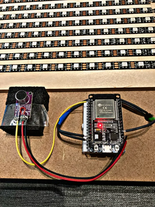

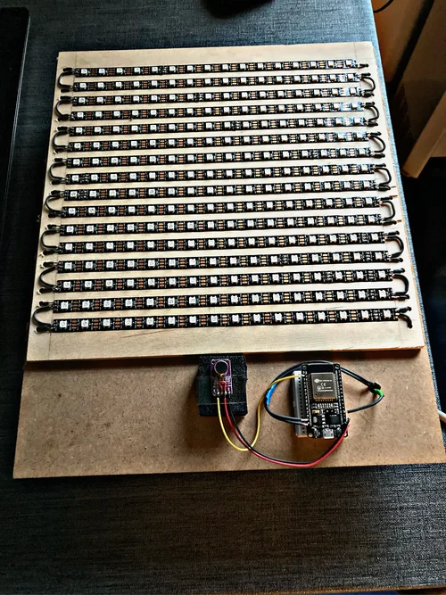

LED Matrix 16 x 16 mit WS2812 und ESP32 gesteuert per WIFI mit WLED. Durch das Mirko Max9814 ist das ganz auch audioreaktiv. Leider funktionierten 2 Mikrofone nur nach dem ersten einschalten. Ich habe das ganze gestern Abend noch schnell fertig gestellt und muss nochmal auf Fehlersuche gehen, aber kann es sein, dass ich das Mikrofon nicht auf dies Schaumstoff kleben sollte (wäre jetzt meine erste Idee)? Kann es da zu statischen Entladungen oder Kurzschlüssen auf der Rückseite des Mikros kommen (auf der Rückseite sind einige kleine SMD Bauteile)?
Sollte einfach mit dem Ohmmeter zu überprüfen sein. Dann hast Du Gewissheit. Auf der anderen Seite: Wenn es nach dem Einschalten funktioniert ...? Ich habe aus der Ferne keine gute Idee.
