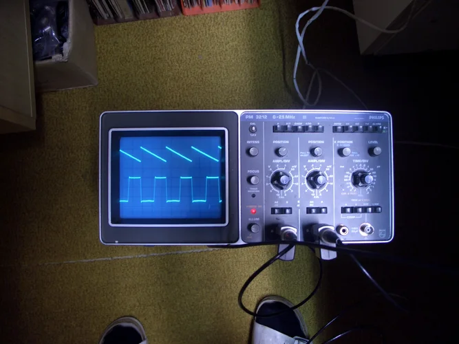

Nach meinen Experimenten mit Widerständen bei beiden VCO-Kanälen mit Sinus Welle, besser als jetzt mit Chinas Teilen LM13700 bekomme ich die Sinus Welle nicht. Aber so finde ich, es sieht nicht schlecht aus.
Aber Hauptsache ist es ja, wie es für die Ohren klingt. Messen und hören sind zwei Dinge.

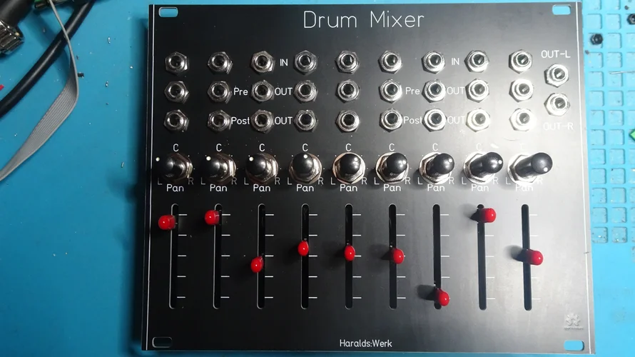

Nach den ganzen Familienwochenenden bin ich nun auch dazu gekommen mein Drum Modul fertig zustellen. In Erweiterung zum ursprünglichen Plan habe noch TRS-Midi vorgesehen, die Firmware ist erst mal rudimentär und kann das noch nicht. Knöpfe fehlen auch noch, in der Eile falsch bestellt, muss nochmal nach ein paar schönen suchen.

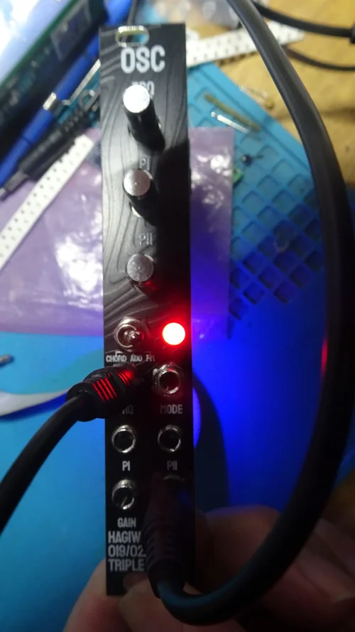

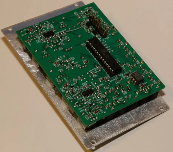

Heute an einem Hagiwo Triple VCO weiter gemacht. In dem Modul sind 3 VCO Firmwares von Hagiwo, die mit dem Kippschalter umgeschaltet werden können. Dazu leuchtet die RGB LED in einer unterschiedlichen Farbe. Das mit dem Flashen und Einbinden der Mozzi Library habe ich hin bekommen und auf den ersten Blick scheint es zu funktionieren bis auf den Chordmode. Da ist immer so ein Ticken im Hintergrund. Ich kann mich erinnern, dass bei Bodo sowas auch war. Muss jetzt mal in den älteren Posts schauen.
Bei dem VCO Full DIY KIT CubuSynth waren 8 LED's mit BLUE, GREEN, ORANGE, PINK, PURPLE, RED, Y-GREEN, YELLOW drin und 12x weisen. Die leuchten auch sehr cool.

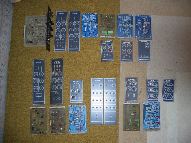

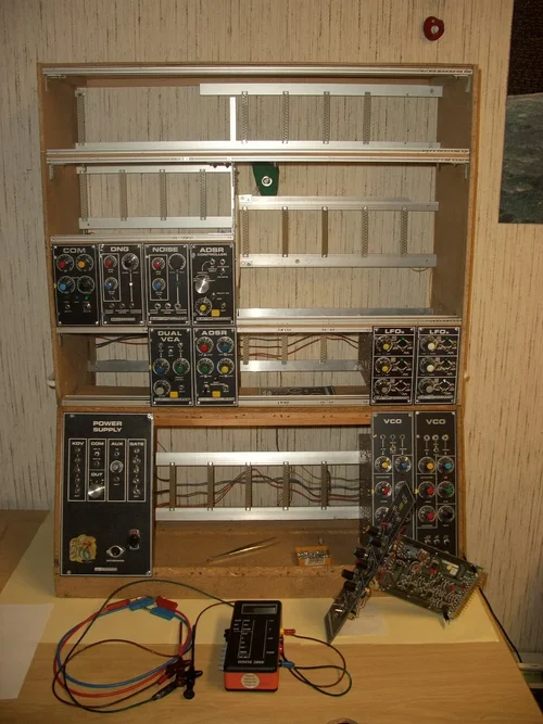

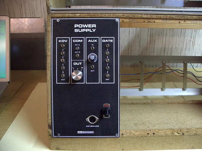

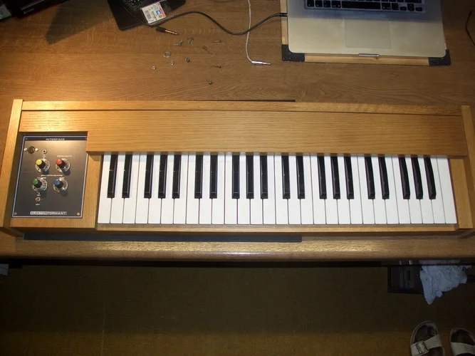

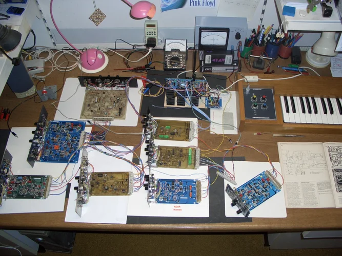

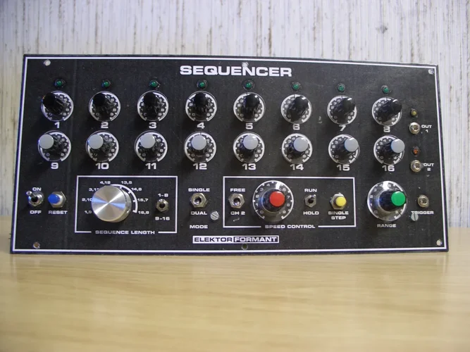

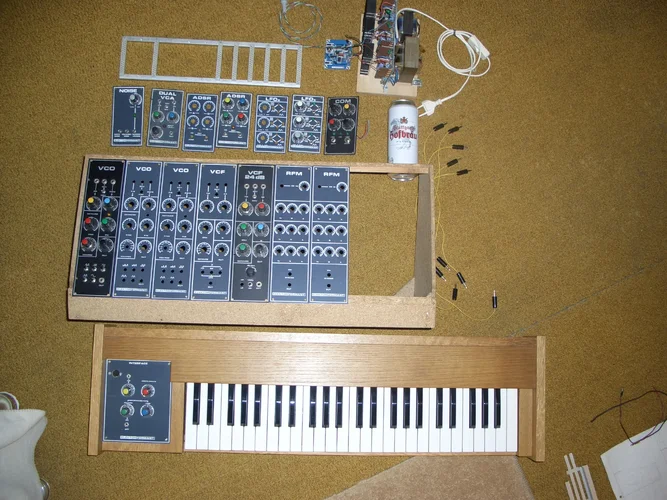

Hallo,
baue grad seit Frühjahr 2021 mit unserer Tochter an einem vor 40 Jahren angefangenem FORMANT Synthie.
Viele Module sind schon fertig - viele Fehler gefunden und behoben
Naja - ist manchmal ne "Materialschlacht" aber dennoch genial.
Das Frontplatten-Design macht Tochter, wird auf 1,5er Alu geklebt und dann halt das übliche Prozedere mit bohren und bestücken.

Hallo,
herzlichsten Dank an alle für das positive feedback !!!
Es ist toll, daß es noch Menschen gibt, die diese Dinge zu schätzen wissen.
Wenn unsere Tochter (32) (sie hat meinen E-Bass mal als Weihnachtsgeschenk bekommen) sich richtig(!) freut und an den Knöpfen dreht ,das gibt einem schon was.
Sie liebt die LFO's, den Sequenzer und sie wollte unbedingt noch einen klassischen Federhall - hat sie auch bekommen.
Der kommt dann oben auf das Gehäuse.

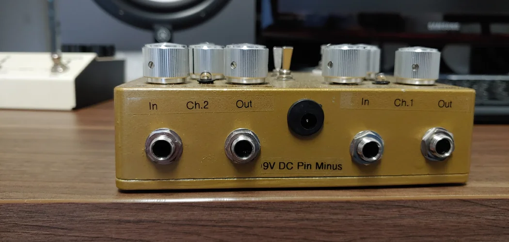

[PedalPCB Duo-Phase]
Hab mir auch gerade den Bausatz bestellt,
Funktionieren bin ich zuversichtlich (hab auch schon ein paar Sachen von PedalPCB gebaut). Setzt halt voraus, dass es wirklich vorrätig ist und die Tage kommt.
Hab eben die Benachrichtigung bekommen, dass es in der Packstation liegt und ich es abholen kann. Muss nachher (ungeplant) doch noch mal los, dann werde ich das miterledigen.
Sofern da jetzt nicht auf der Zielgerade noch was schiefgeht, sind die Feiertage also gerettet :D.
Erster positiver Eindruck, als ich gestern abend das Päckchen öffnete:

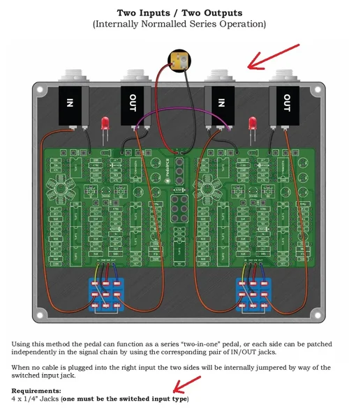

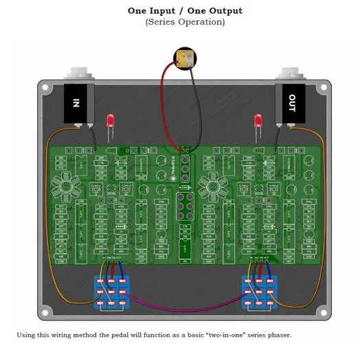

Es sind nicht, wie in der MD-Teileliste angegeben, nur 2 Klinkenbuchsen dabei, sondern 4. Damit hat sich dann auch die Befürchtung aufgelöst, noch 2 Löcher selber bohren zu müssen.
Hintergrund: Man kann den Duo-Phase mit nur 2 Buchsen bauen, dann sind beide "Untereinheiten" fest in Serie verschaltet. Oder man kann ihn mit 4 Buchsen (davon eine, die die interne Serienschaltung per Switch-Kontakt herstellt, wenn nur die äußeren 2 Buchsen belegt sind) bauen. Dann hat man zusätzlich zu o.g. Schaltung noch die Möglichkeit, ihn als 2 separate Phaser zu nutzen. Da man bei der 4-Buchsen-Variante absolut nix gegenüber der 2-Buchsen-Version verliert, gibt es absolut null Grund, ihn nicht mit den 4 Buchsen zu bauen.
Ich hatte, nachdem nur 2 Klinkenbuchsen in der Teileliste standen, die Befürchtung, dass man da am falschen Ende gespart habe und ich also noch die Bohrmaschine hätte anwerfen müssen (die Buchsen hab ich eh vorrätig, aber darauf muss ich ja jetzt gar nicht zurückgreifen).
Außerdem steht in der Teileliste nur 1 3PDT-Fußschalter, was nun gar keinen Sinn ergäbe. Sind aber 2 Stück zugepackt. Auch da hab ich noch Vorrat, aber so is' natürlich besser.
Fazit: Kit scheint vollständig zu sein, aber die Teileliste sollte mal überarbeitet/korrigiert werden.
Doch nicht ganz: Von den vier Klinkenbuchsen muss, wie im vorigen Beitrag angedeutet und in der Bauanleitung beschrieben, eine mit Switch sein, um die beiden Phaser in Serie und unter Nutzung nur je eines Ein- und Ausgangs nutzen zu können. Alle 4 gelieferten Buchsen sind aber mit ohne Switch :roll:.
Naja, passende Klinkenbuchsen hab ich immer vorrätig, so dass ich eine aus der Lieferung gegen eine aus vorhandenem Fundus auswechseln kann. Sowas ist aber ärgerlich für Gelegenheitsbastler, die keine entsprechenden Vorräte haben und dann ggf. wegen einer einzigen Buchse nochmals eine Bestellung inkl. Versandkosten etc. auslösen müssen :?.
Quellen: Beide Abbildungen sind Screenshots aus der originalen PedalPCB-Bauanleitung, wie sie bei PedalPCB heruntergeladen werden kann. Musikding verlinkt genau diese Anleitung auf der zugehörigen Produkseite im Absatz "Beschreibung".
Pfeile im unteren Bild aind von mir hinzugefügt.

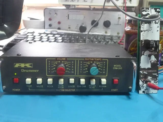

So, Jahresendabrechnung. Nach dem Buchla MARF Ende letzten Jahres hatte ich scheinbar überhaupt keine Lust mehr, noch irgendwas zu löten. Drum gab es diese Jahr - soweit ich mich erinnere - nur 3 fertiggestellte Dinge:
- eine reparierte Wohnzimmerlampe
- Error Instruments Error Drum
- Vauxflores Fabrica de Unicornos Muertos, unten (rechts) beim Probelauf, wir immer mit dem AK Drummer.
Nächstes Jahr dann wieder mehr...
