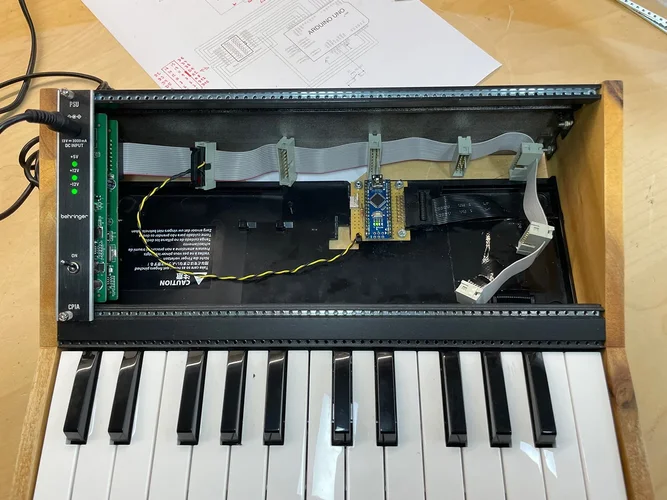

Mein Minisynth-Projekt ist einen Schritt weiter. Hier ein Foto des Arduino Nano, der die Signale der Keyboard-Matrix in MIDI umsetzt in seinem natürlichen Habitat:

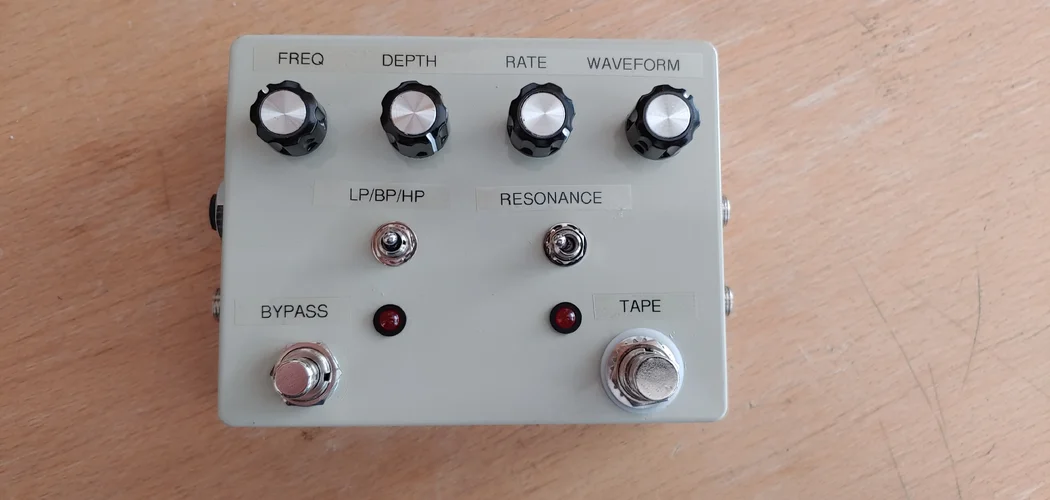

Das ist neues Pedal von heute. Klingt mit der Gitarre Saugeil! Allerdings in der Schaltung wieder waren ein Paar Fehler. Den Filter habe ich neu kalkuliert und nach dieser Änderung klingt das Pedal so wie ich es erwarte. Der Sound ist super. Ich muss das Pedal noch mit den Synthesizern und anderen analogen selbstgebauten Pedalen testen. Bypass & Tape Beschriftung habe ich falsch aus Versehen draufgelebt. Die Beschriftung bereits richtig drauf. Das Pedal mit Vactrol gehört jetzt zu "must have" nach meinem Empfinden für jede Gitarre und eventuell auch Synthesizern.
FILTER-FX Pedal
4 Musikding.de Pedale kann man in diesem Video hören. Duo-Phase, Filter-FX, Das Face 69er, Green Screamer TS9

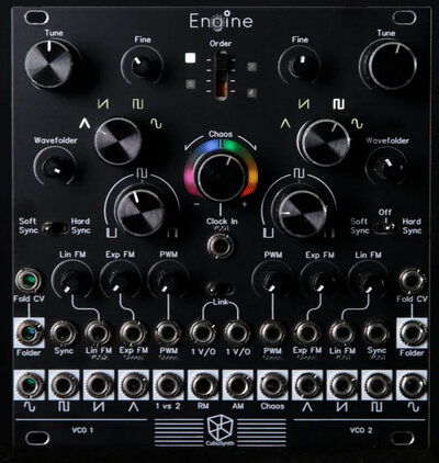

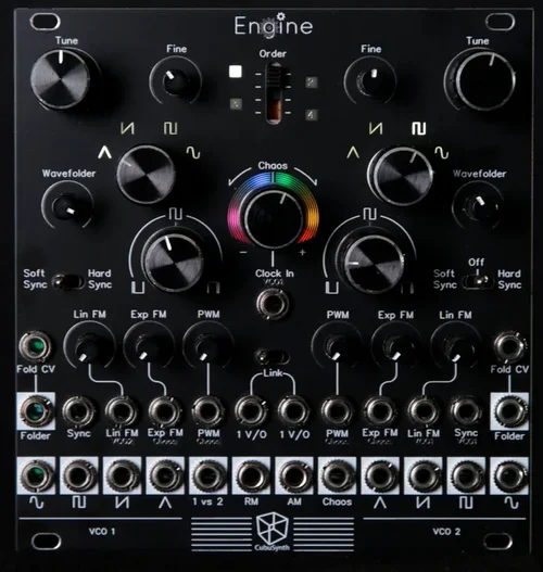

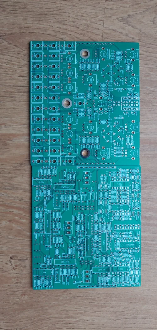

Wahrscheinlich werde ich das noch bereuen :) Aber die Pedale zusammenbauen war viel zu leicht und viel zu schnell :) Heute ist das passiert, was ich lange Zeit vermeiden wollte :) Jetzt werde ich auch ein Verrückter Modular GUY. Bei Etsy bin ich scharf auf CubuSynth Engine geworden. Der VCO hat mir sehr gut mit den Optionen gefallen und ich habe auf das DIY-Kit zugeschlagen. Drin sind 319 Bauteilen, das reicht mir für 2 Tage zum löten. Danach schaue ich weiter nach passenden für mich DIY Modulen.
Also demnächst werden 3 Module und das Netzteil mit Ringkerntrafo zusammengebaut . :) Mit den Pedalen bin ich fertig.

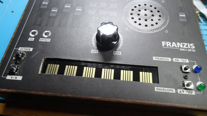

Jahrelang stand diese Pappschachtel bei mir irgendwie und irgendwo in der Gegend rum und hat als Türstopper, Bücherstütze oder Briefbeschwerer gearbeitet. Bin heute dann endlich mal ran. Es piepst halt vor sich hin und verpasst hat man wirklich nichts, wenn man sowas nicht zusammen geschraubt hat. Da sind doch schönere Sachen am Markt, wo die Freude am rumspielen länger anhält.

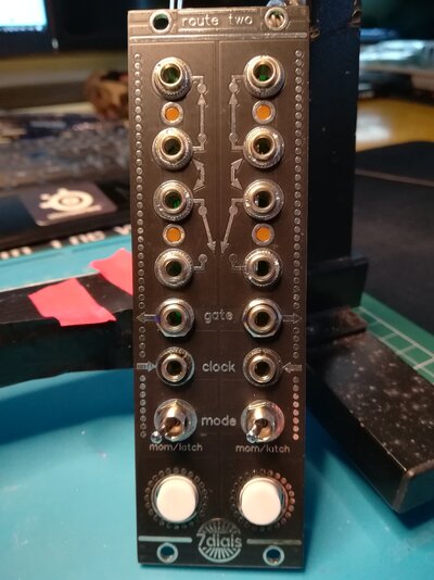

7 Dials - Route Two
(Full Kit weil 20% off bei Thonk, brauchte eigentlich nur 2 Potis, was sich nicht gerechnet hätte^^) :selfhammer:
Hätte ich mir vor ca 3 Jahren auch fast mal zugelegt, hab mich dann aber für 5 Whitenoise DIY Kits vom Ali entschieden.. XD
Damit sollte ich auch mal was machen.
  • #4.809
Wenn das der 5er Pack ist, den ich hier auch hatte, dann taugen die nicht wirklich soo viel. Läuft zwar ohne Änderung mit +12V (soll sogar besser sein als nur bspw. 9V) als Modul im Rack, aber sehr unsauber und mit aufgedrehtem Poti kreischt es nur noch, nachstellbar mit den 3 von 5en die ich überhaupt noch Lust hatte zusammenzulöten. Und an den 12V liegts nicht, mit nur 9V klingen sie noch schlechter bzw. fast gar nicht.

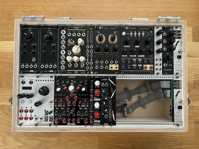

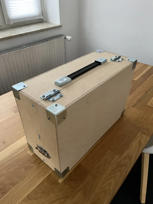

Bei mir ist neulich ein etwas größeres, für die meisten hier wohl kleines, Eurorack Case fertig geworden. 6U 84hp, die in nächster Zeit gefüllt werden wollen.
Die Stromversorgung werde ich irgendwann nochmal anfassen… aktuell reichen die uZeus, auch wenn das nicht die eleganteste Lösung ist. Hatte die Module halt da 😅

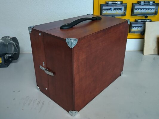

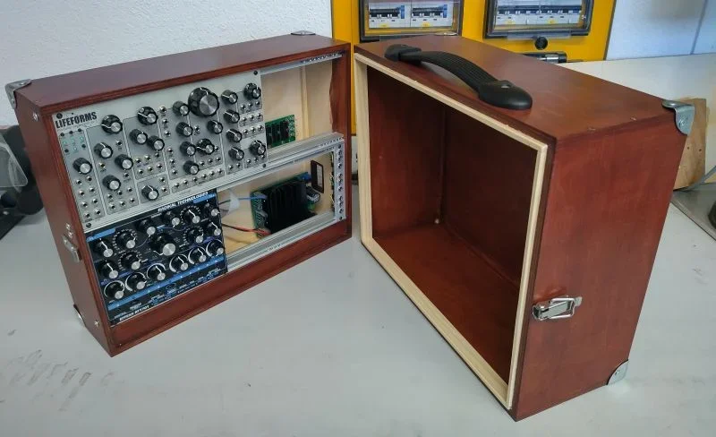

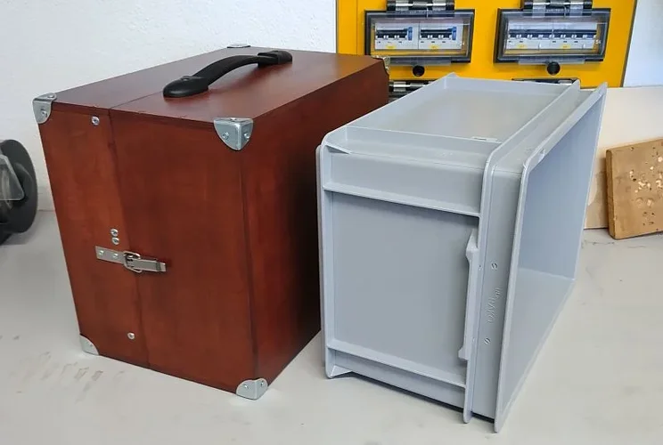

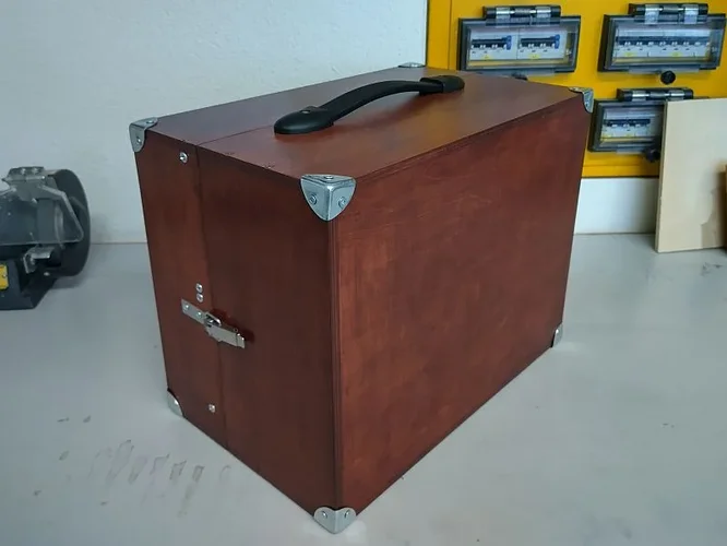

Interessant, ich hab die letzten Wochen auch an einer fast gleichen Kiste gewerkelt!
Du hast allerdings die schöneren Metallecken verbaut. Meine waren schon von (Bau)Haus aus krumm :(
Die Idee ist, einen Musikkoffer für die Ferien parat zu haben. Da in meinem VW Bus die Inneneinrichtung auf Rako-Boxen (die grauen Kisten, die man auch als Schubladen verwenden kann) ausgerichtet ist, ein Köfferchen in diesem Format zu bauen. Man kanns auseinander nehmen, so dass im schmalen Teil ein bisschen Eurorack-Kram eingebaut ist und im breiten Teil Platz ist für eine Bluebox (Mischer, Recorder), eventuelle Effektgeräte im Fusstreterformat, Kabel und ein Boutique-Synth samt Tastatur (mit der ich gleich den Modular ansteuern kann).
Das ganze soll dann auch noch Batteriebetrieben werden. Das ist aber noch in Arbeit. Zehn 18650er Zellen und ein paar DC/DC Wandler müssen noch in die Modularseite. Und entsprechende Anschlüsse für 12V Geräte (z.B. Keystep), 9V Bodentreter und 5V USB Ausgänge (für die Bluebox). Fast alles schon hier, ich muss es nur noch zusammenpuzzeln.
Die Modularschienen sind vom Doepfer-DIY Kit und mussten auf 74HP gekürzt werden. Das Powersupply fliegt dann später leider raus :-(
Hmm, da bin nicht sicher hatte 5 Bestellt, ob das ein 5er Pack war?
Einen zusammen gebraten und dann für i-ein Projekt in nen Karton gepackt, da liegt der wohl jetzt noch.^^
Ist halt manchmal so.. krame ich i-wann mal wieder raus.

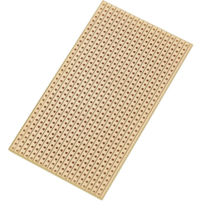

Das ist super simpel. Einfach Streifenraster Universal Platinen nehmen:
Hätte ich da und ist nicht die Herausforderung.
Ich wohne nur seit einiger Zeit nicht mehr mit meinem Lötkolben unter einem Dach. :sad:
Aber ich habe versprochen ich komme zurück.
Nur wann ist noch nicht klar.

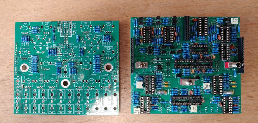

Mein VCO-Modul ist fertig. Ich muss noch die Knobs und die Jacks löten. Das kann ich noch nicht machen. Mein KIT kam ohne das Panel und ich muss nach die Nachlieferung warten.

Elektrisch sind die vollkommen ok, aber mechanisch sind die nervig, wenn man nur ein einzelnes Modul tauschen will
Genau das ist auch mein Problem damit. Darum die Idee, irgendwas passives reinzuschrauben und mit einem uZeus zu versorgen.
Du hast allerdings die schöneren Metallecken verbaut. Meine waren schon von (Bau)Haus aus krumm :sad:
Die Modularschienen sind vom Doepfer-DIY Kit und mussten auf 74HP gekürzt werden. Das Powersupply fliegt dann später leider raus :sad:
Cool! Gefällt mir gut

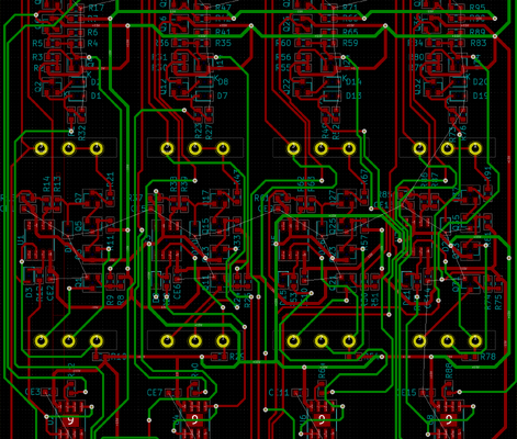

Heute beende ich das Layout zum 4fach Envelope Generator, 5UE, mit sehr schnellen Hüllkurven.

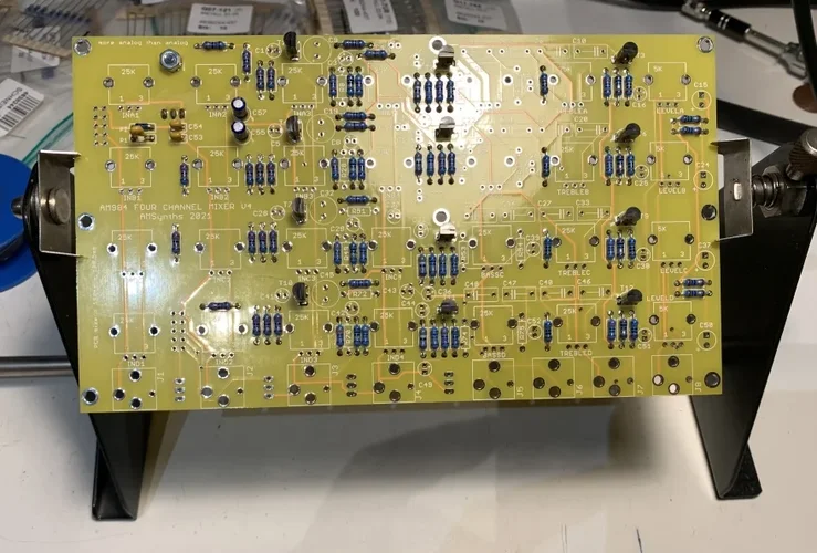

Ich hab aktuell zwei DIY Module in Arbeit für meinen Moog IIIp Knockoff: Zum Einen den 984 Matrix Mixer von AMSynths und zum ANderen den FIlter Coupler von Fitzgreyve
AMSynths_984_MatrixMixer_build_01 (Benutzerdefiniert).webpFitzgreyve_FilterCoupler_build_01 (Benutzerdefiniert).webp

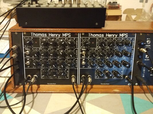

Heute mit meinem zweiten MPS Modul fertig geworden. Die sind schon recht zeitintensiv beim Bauen.

hab auch vor kurzem meinen zweiten MPS fertig gemacht Sehr Cooles Modul
Die machen richtig Spaß. Hatte heute zum Testen noch zusätzlich das Metal-o-Tron II als Hihat angeschlossen und eine Stunde getestet und geschraubt. Ich werde mir garantiert noch einen dritten bauen. Habe ja noch drei Sätze Platinen rum liegen. Wo ich jetzt erstmal noch ran muss ist der 9in2 Drummixer. Schieberegler und die Stereopoties sind von Thonk schon gekommen. Platinen und FPs sollten Ende nächster Woche da sein.

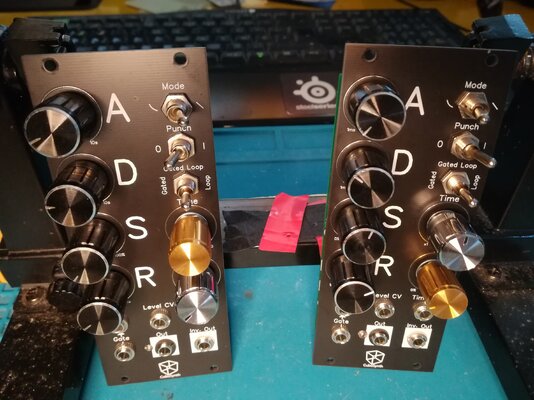

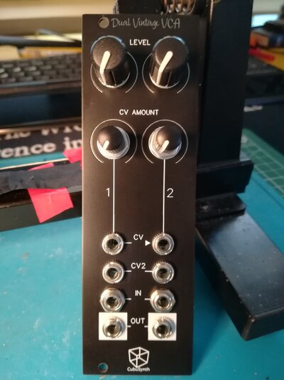

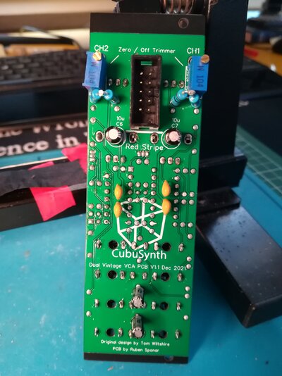

Adventszeit
CubuSynth - Dual Vintage VCA + ADSR (Pcb/Panel sets)
Hatte leider nicht mehr genügend der Poti-Knöpfe wie beim VCA über, deshalb der besinnliche Christbaumschmuck bei den ADSR´s 🎄 (Notiz: ja, die kommen an den Weihnachtsbaum)

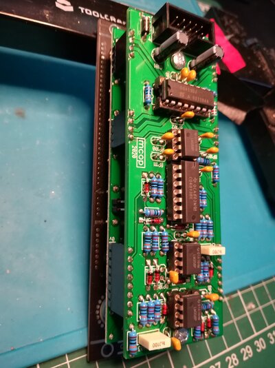

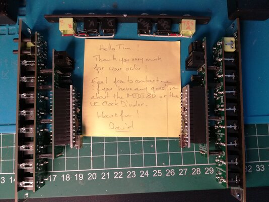

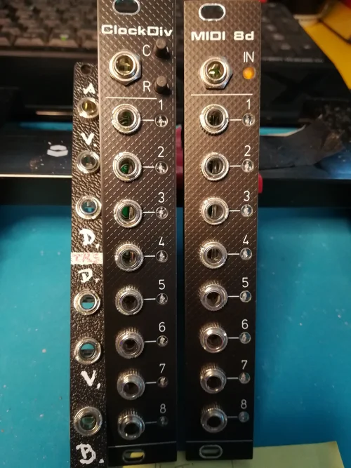

Advent, preise den Heiland^^
D. Haillant - UcClockDivider + Midi8d (Pcb/Panel sets) - (+ DIY TRS-A/B / Stereo Splitt Helfer)

Diese Module habe ich auch, der Verkäufer hat für VCO Engine mir die 10 Potis mit der schwarzen Spindel und das Panel vergessen zu senden. Und bei dem ADSR Modul fehlt in meinem DIY Kit der Schalter mit 3 Positionen On-Off-On. War mit deinen DIY Kits alles in Ordnung? Ich habe noch VCFA Modul und dieses Modul habe ich noch nicht angefangen.
  • #4.830
Hallo JS,
hatte nur PCB/Panel sets geordert, (incl env8 IC bei den ADSR) wobei sie 1x ADSR ebenfalls vergessen hatten einzupacken.^^
Schalter hatte ich auch nur mit Lötösen hier und dann runtergefeilt, so das es passt. (nicht optimal aber geht, mit geduld)
(leider sind die mit Stitch-pins i-wie oft schlecht zu bekommen, da sollten die Entwickler einfach mal öfter Ihre PCB´s dementsprechend anlegen, so das beides passen würde.)
Schreib Sie am besten an, beschreibe was fehlt (foto vom erhaltenen angehangen) das ging dann recht unkompliziert wg Ersatz.
